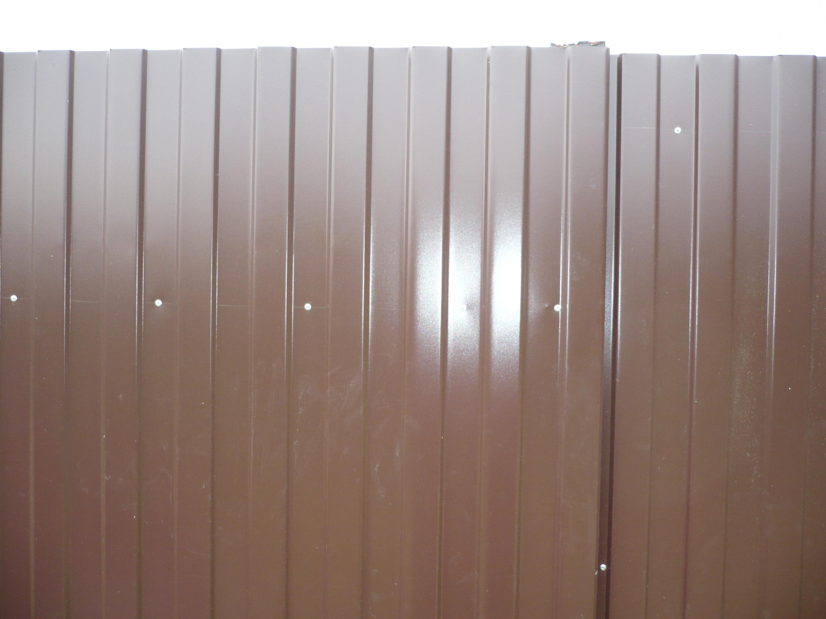

У тебя забор на круглых трубах и дер.брусках? И насколько жёстко получился? Вот я тоже думаю, осенью, профиль рикрутить, к деревянным брускам!
Не надо профнастил к деревянным брускам приворачивать, вот что получается в результате спустя немного времени

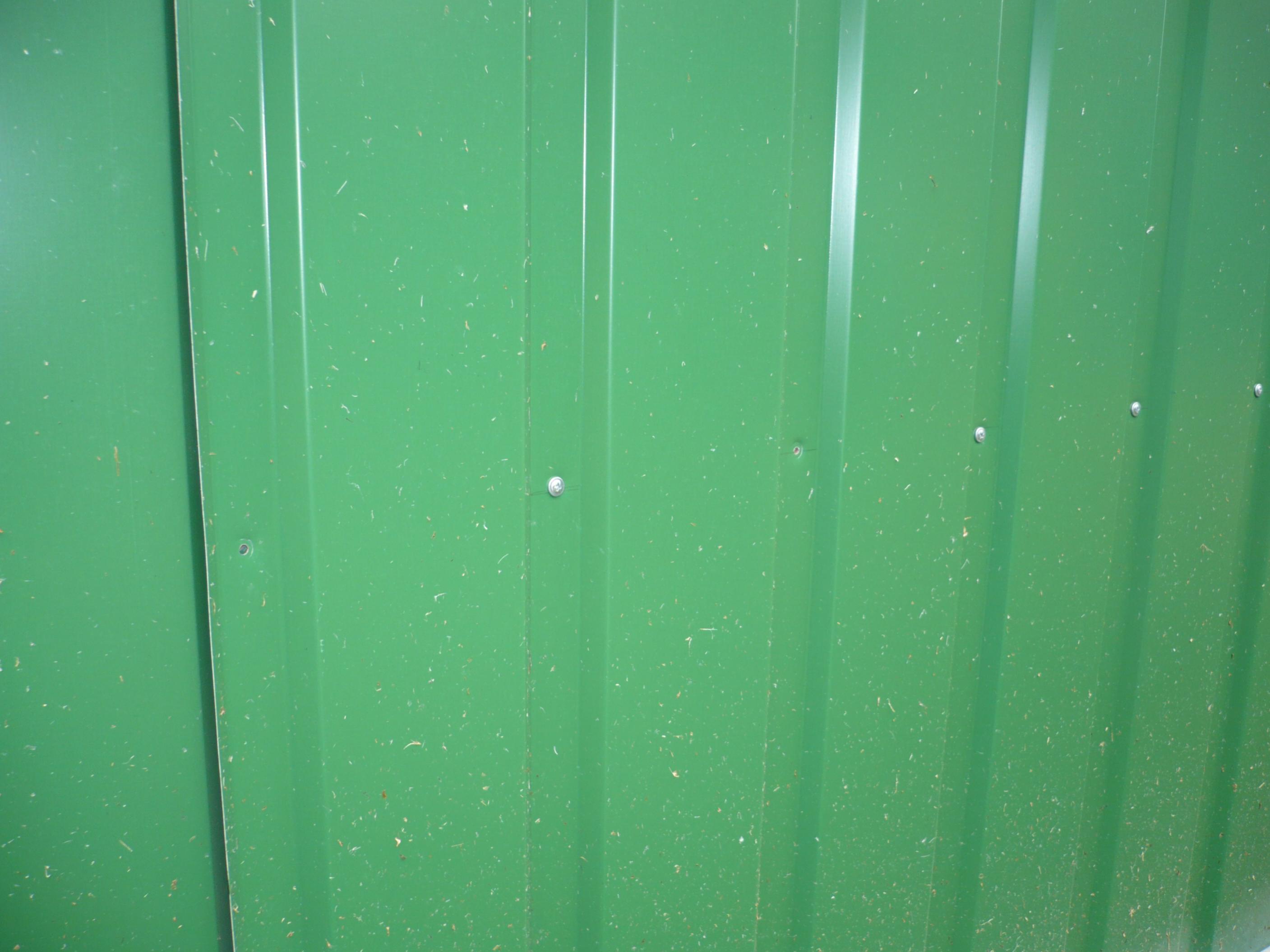

Ставьте на металлические поперечены и односторонние заклепки. Во первых никто не отдерет, а во вторых они не отлетают.
Ты просто использовал не те саморезы))) Нужно было использовать кровельные:
-Больший диаметр;
-Удобство и скорость закручивания (не крест, а шестигранник с магнитом);
-Шайба с резиновой прокладкой (прекрасно компенсирует термодинамику и прочие перекосы);
-Внешний вид (шляпка и шайба в цвет профнастила)
