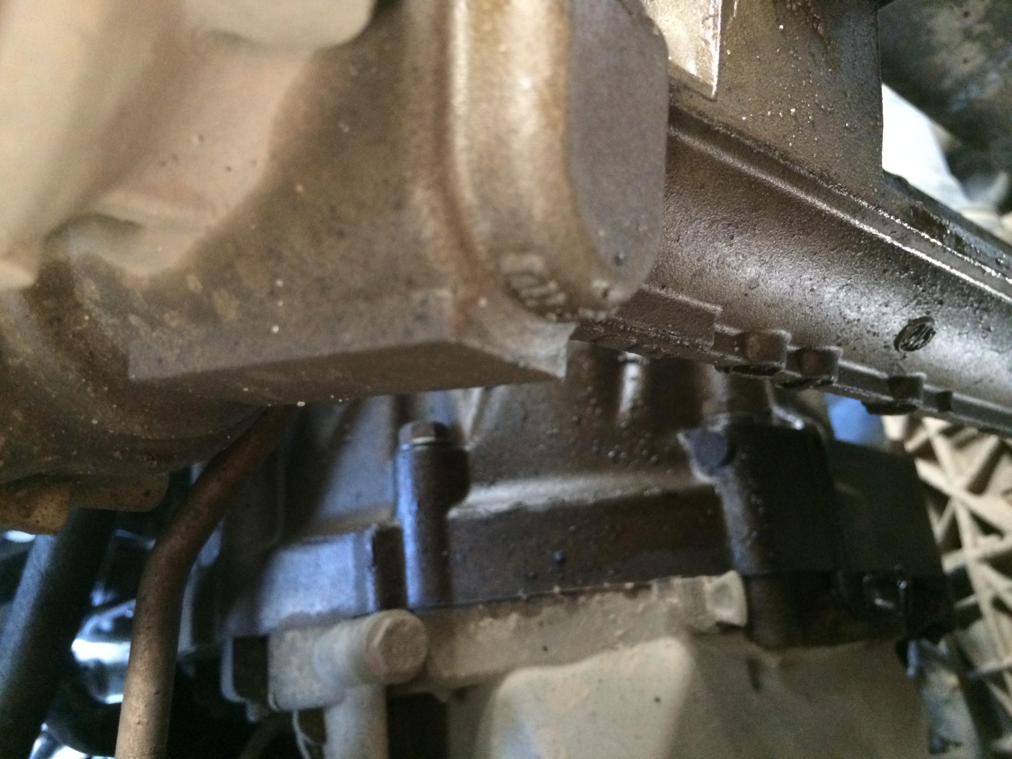

Старый 11.06.2014, 14:51   #519
Dance
Аватар для Dance
Регистрация: 22.09.2011
Адрес: Смоленск
Сообщений: 292
Сказал "Спасибо": 56
По умолчанию Re: Вышло из строя сцепление
...сочувствую человеку. спасибо за ссылку. у меня диск и маховик живой. у меня течет жидкость с коробки. течь может только с рабочего цилиндра. за два месяца литр долил. подшипник тоже менять не собираюсь... (надеюсь, что замена этих запчастей не понадобиться) пробег машины 49 000км.
не поленился слазить под тачку сфоткать... течет аж пипец.((
PS машина на ходу ни каких пробуксовок... просто течет жижка.

Старый 11.06.2014, 14:57   #520
Dance, выжимной подшипник и рабочий цилиндр это одна деталь (№3 на схеме)
