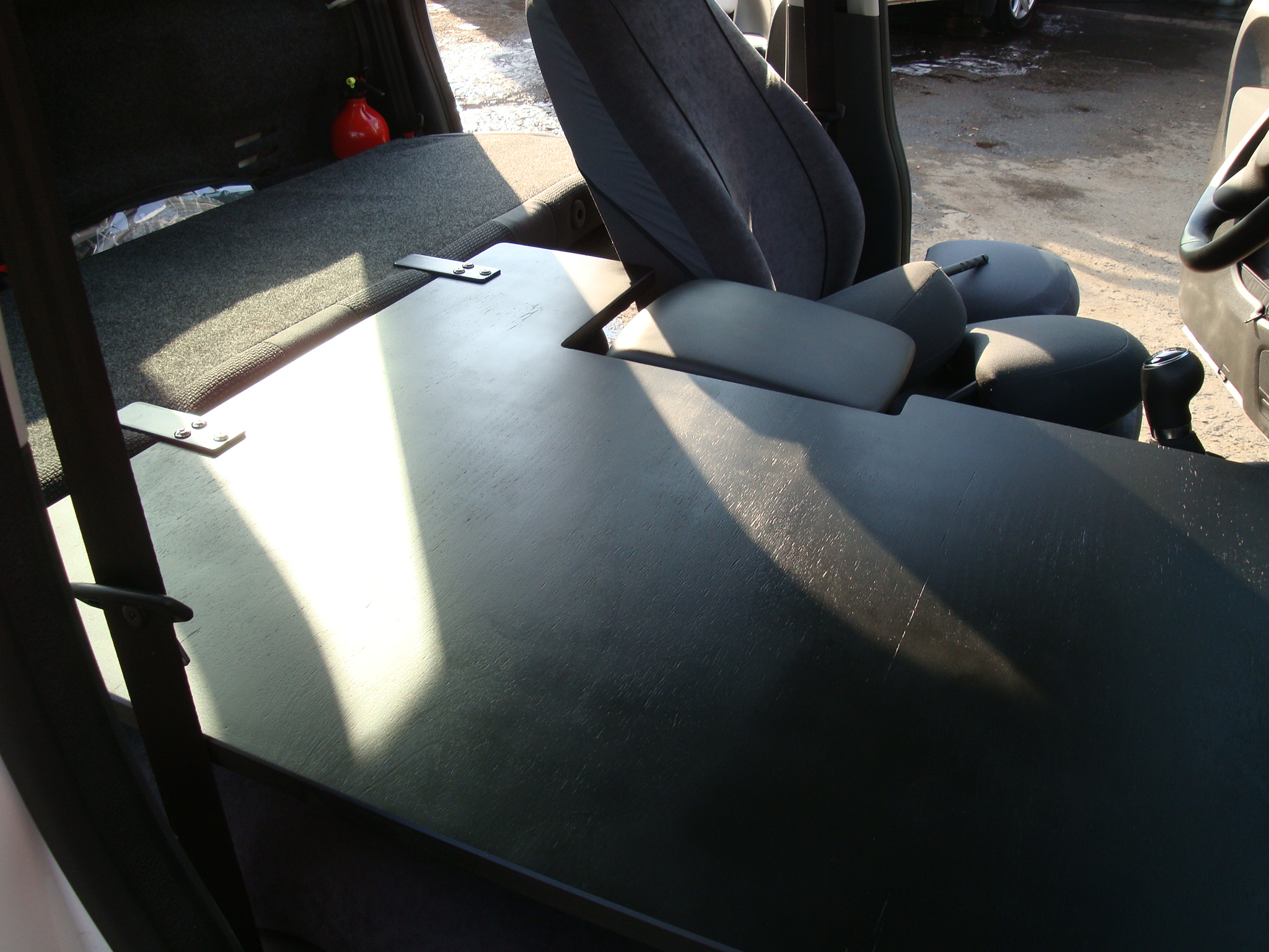

Размер: 769.6 Кбсобственно при поездке на селигер по диспозиции ночевали на заправке на новой риге ! жена свернулась калачиком и дрыхнит ,а я полночи ворочался ( не смотря на надувной матрац на сидении )
лист фанеры 22 мм лобзик и два балончика краски и у ва ля -диванчик готов ! фиксирующие скобы заказал фрезеровщику ,будут прикручены к задней спинке сидения ,чтобы сей девайс не ерзал ! передняя часть девайса будет опираться на 20 литровую канистру ,которую я буду ложить на переднее сидение !
пс имхо можно применить и при поездке на рыбалку ( особенно осенью ) ,если влом раскладывать палатку ,ну или если один
как и обещал -размеры девайса ! извиняйте что долго ,но мамочка ( жена ) приехала из отпуска только позавчера( она и чертила )!

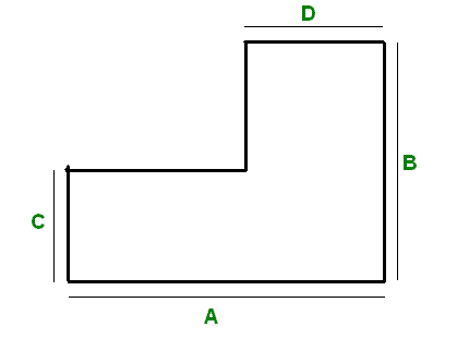

Скинь ему в личку рисунок
Рулеткой размеры снять .. Нас же размеры интересуют (вид сверху).
Прямыми линиями в том же paintе с размерами - будет эскиз.
Если точно. То лекало снять на бумагу. Опорные точки (окружности, углы). Перенести в рисунок

serga60000, отличная тема спасибо. Хотелось бы уже размеры A,B, C, D узнать. Не томи!

serga60000 по моему отличная вещь вышла у тебя. А размеры продиктуй. Если там и E и F или какие ещё скругления добавить подскажи! Сделаем, внесем и оформим. Все - за!

Да, и как все таки это крепиться на болтах? Сколько по времени уходит на сборку и разборку и где складируется?

размеры девайса !
Отлично. Все понятно.
serga60000 Если не возражаете в открытом виде выложу размеры девайса:

Хорошая вещь получилась. Интересно, сколько времени уходит на установку спального места? А так, в целом, можно в дальней поездке ставить фанерки на ребро в кунг. По размерам входит без проблем. Спасибо за идею!
Старый 22.11.2012, 14:50   #48
По умолчанию Re: тюнинг своими руками -спальное место на амароке
NOV8307, если на время -2 минуты весь салон ! если не спеша -5 минут

а вот размер стойки .на фото видно под пассажирской половинкой.?? упор как бы.
