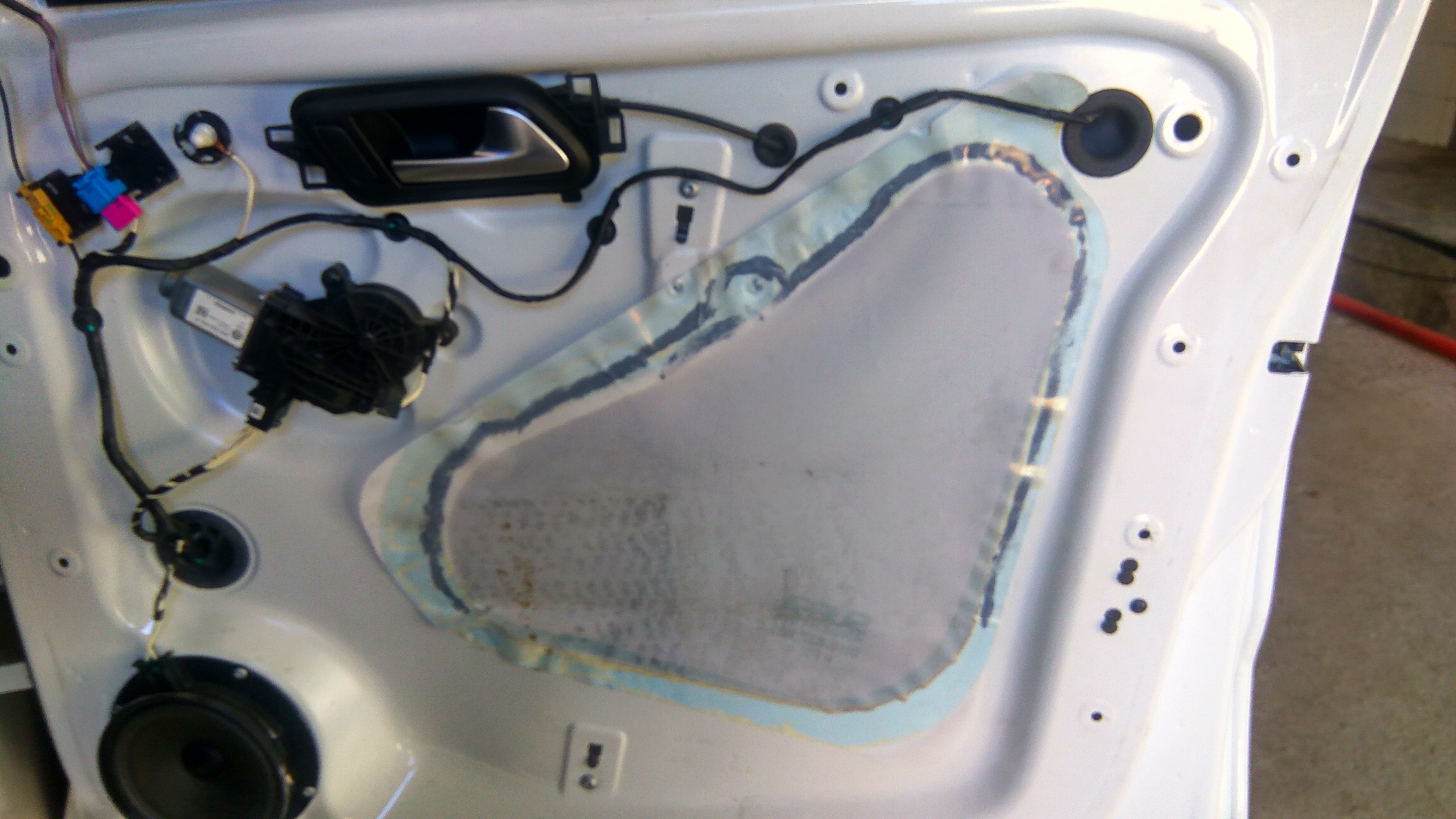

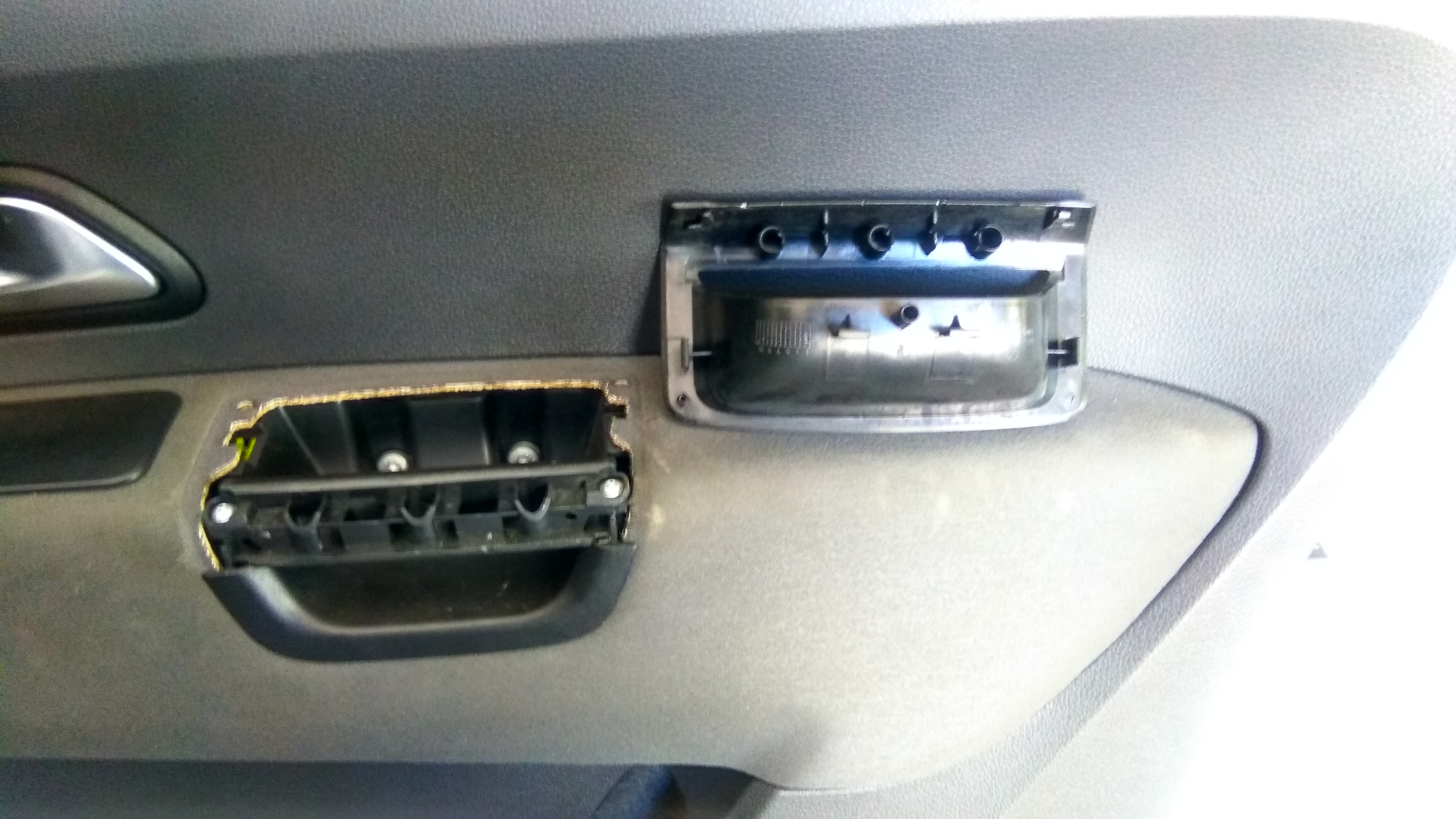

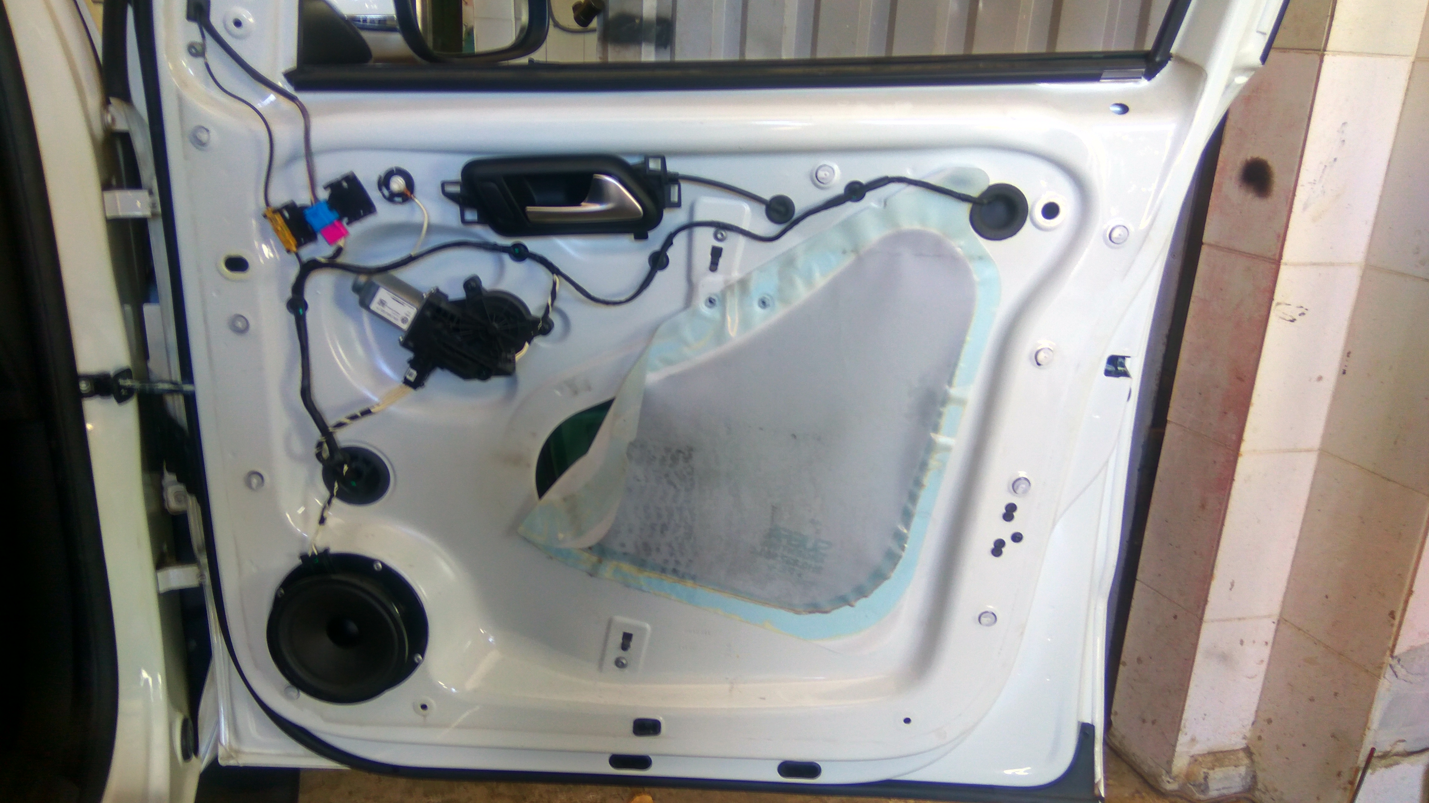

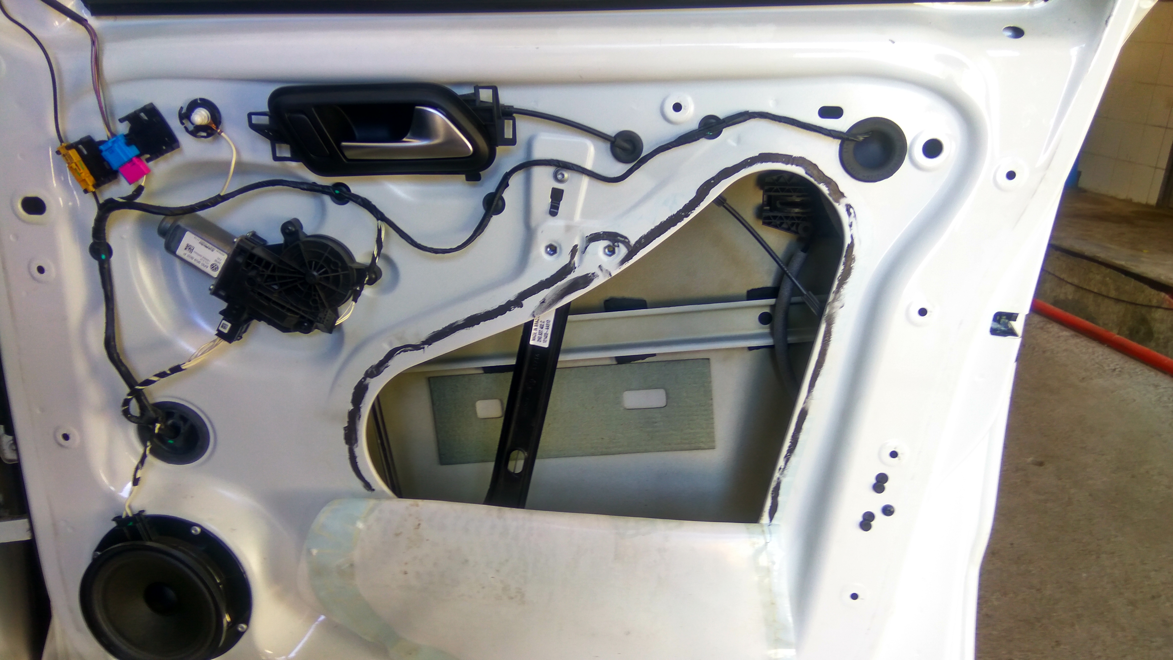

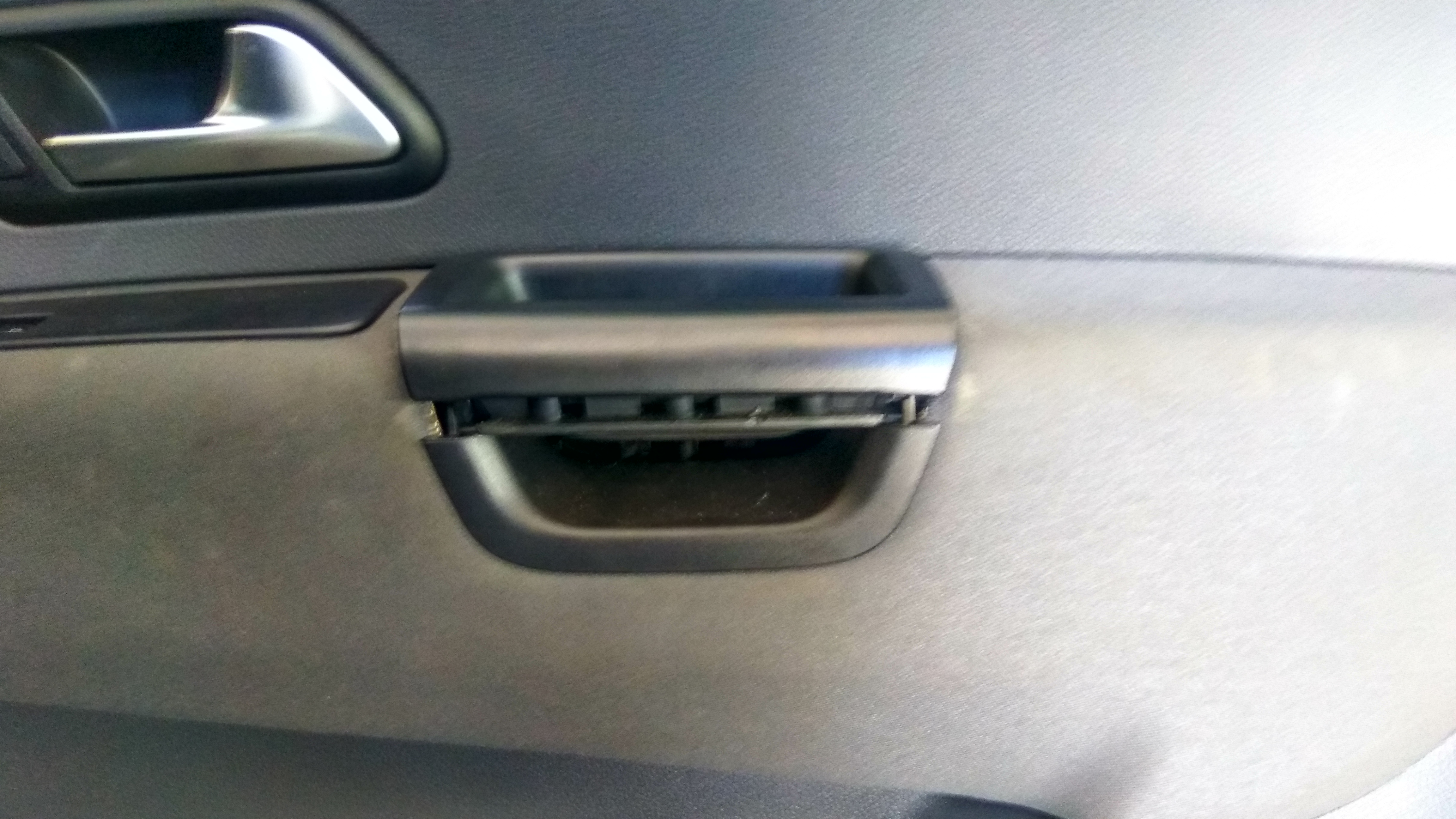

По умолчанию Стук в правой двери. На ходу и при закрывании. УСТРАНЕНИЕ
И общем в субботу занялся стуком в правой двери.
Свечек был во время езды, но и при закрывании двери, слышно было довольно таки сильно. Звонкий но не громкий звук. Крайне похож на то что будто откручено что либо там.

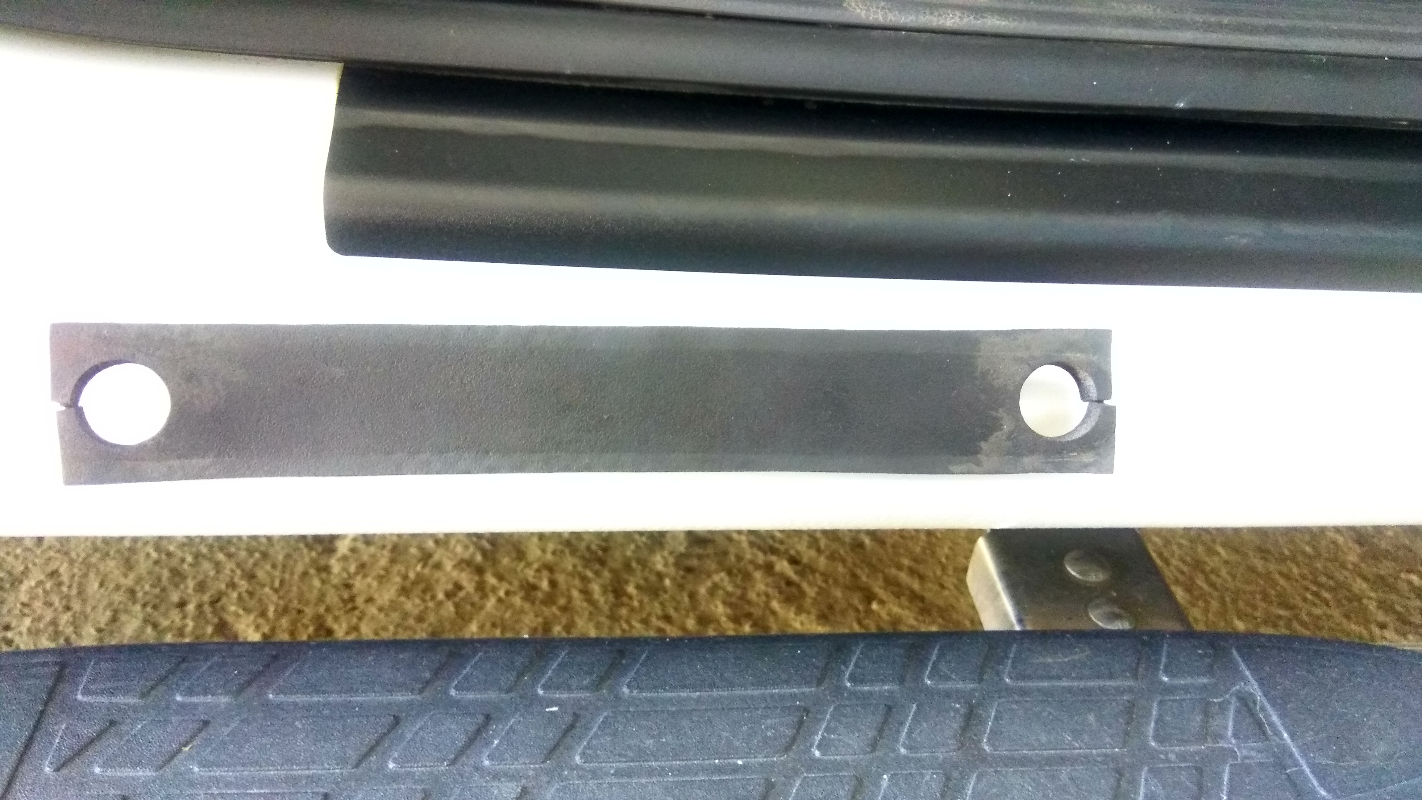

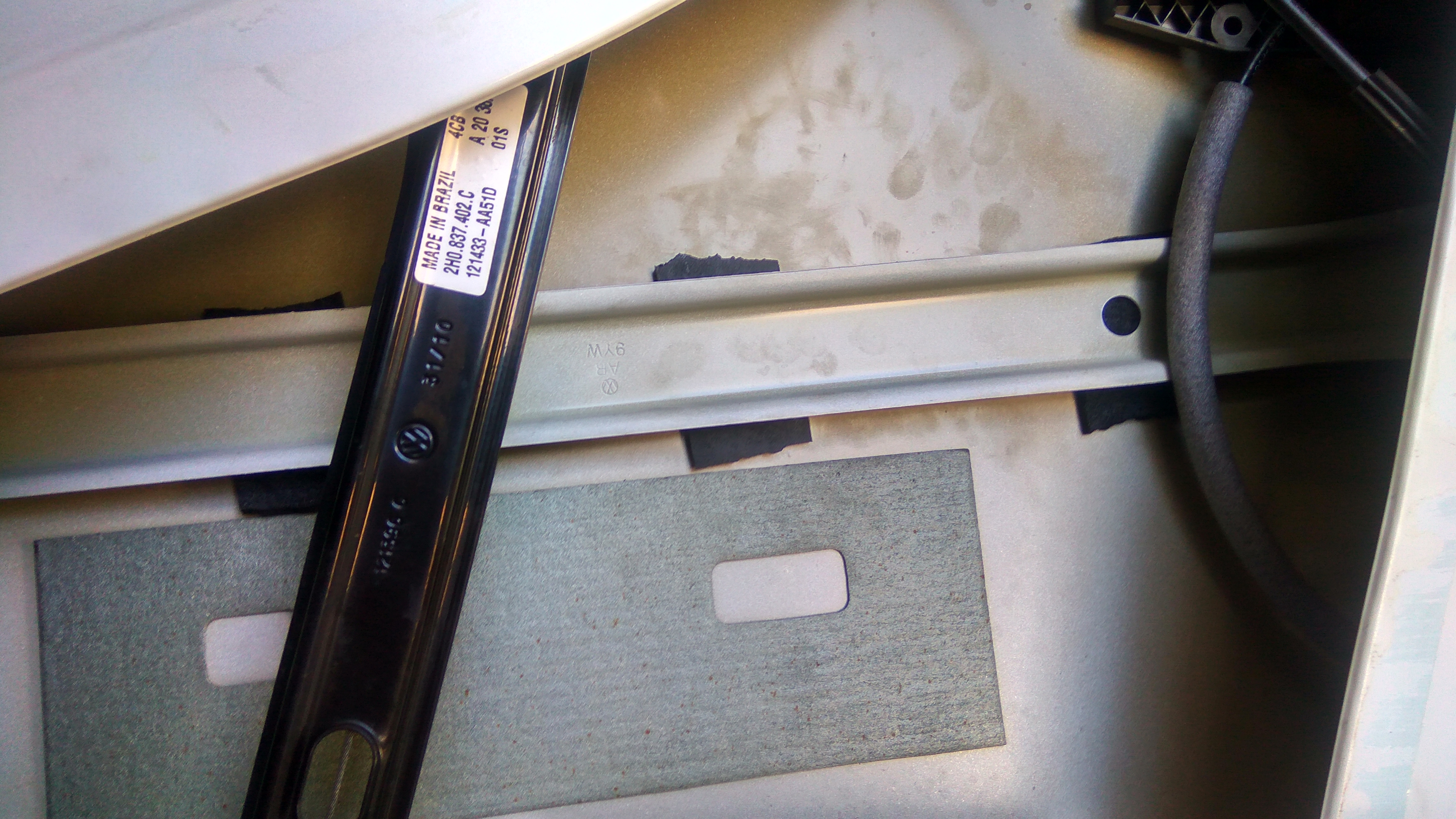

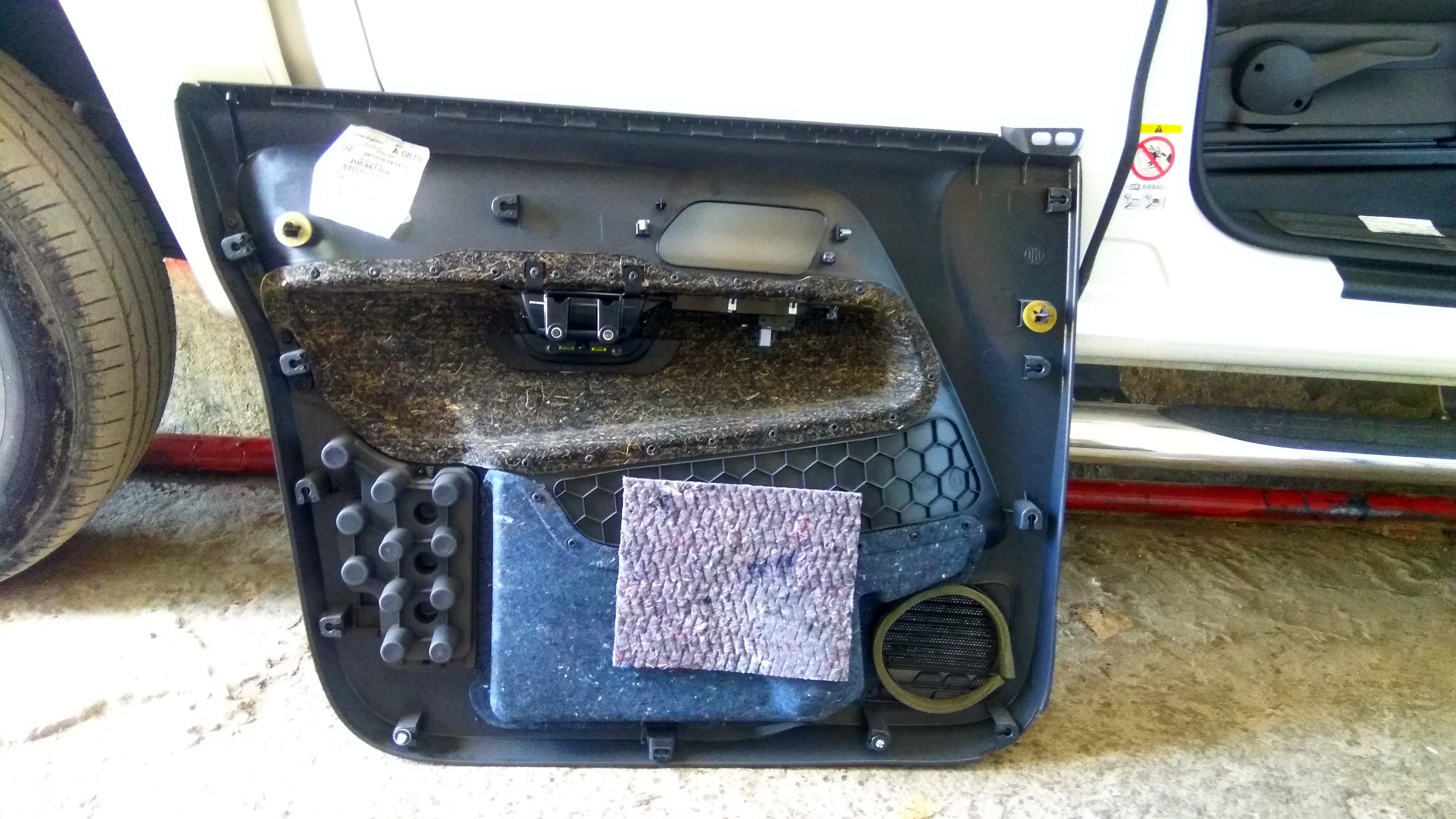

Прикинув что и как, найдя в интернете фотки разобранной двери, был принят вердикт: тарабанит усилитель в двери. Соприкасается с корпусом двери и создает резонанс.
Подойдя к машине, а именно к двери и по стучав аккуратно по наружной части двери, было замечено что при простукивании создается именно этот резонансный звук.
Решил вскрыть карту и понять в чем вопрос.
После разбора(процесс разбора карты выложил на форум вот тут http://amarok-club.ru/forum/showthre...791#post228791).

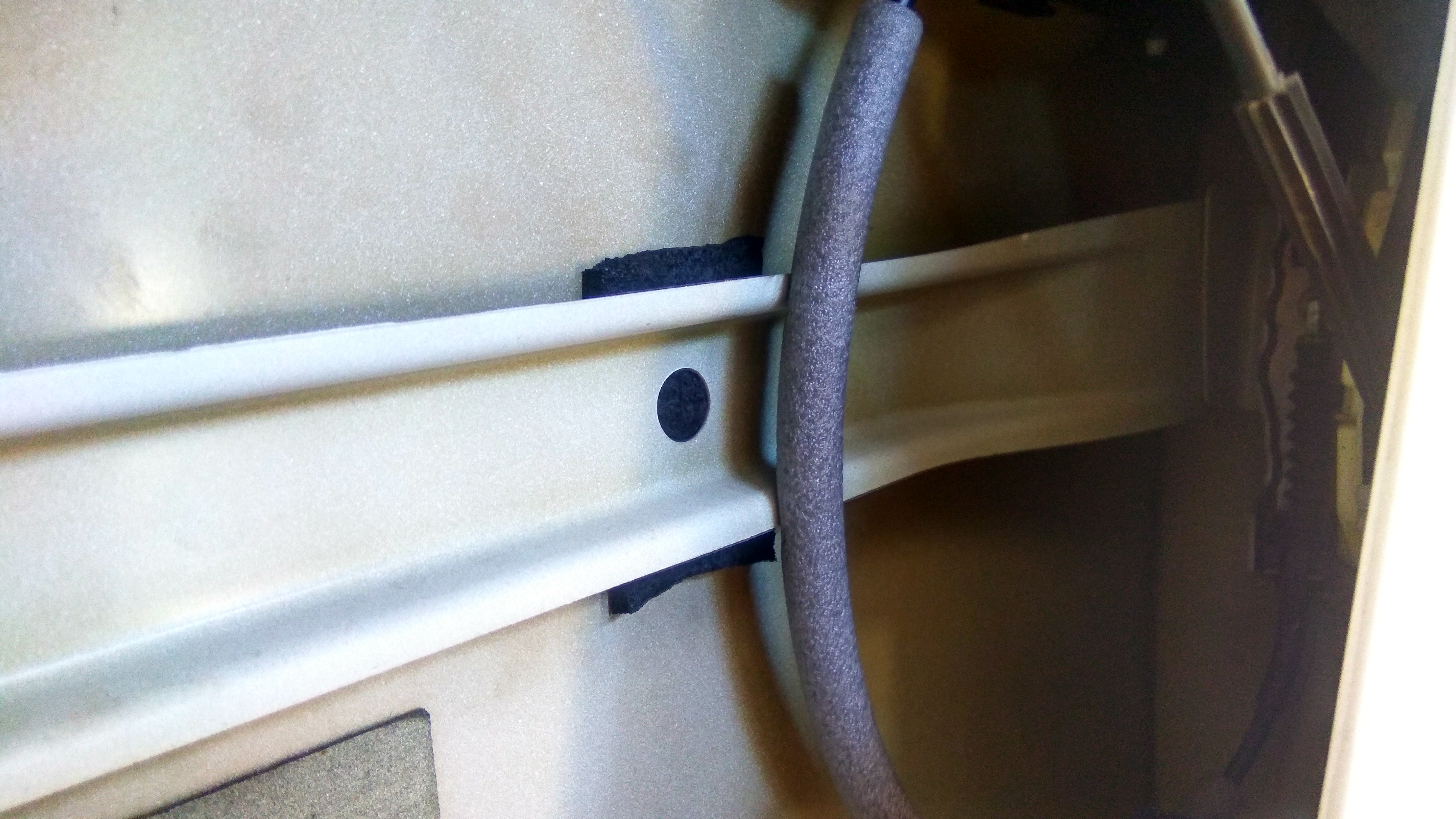

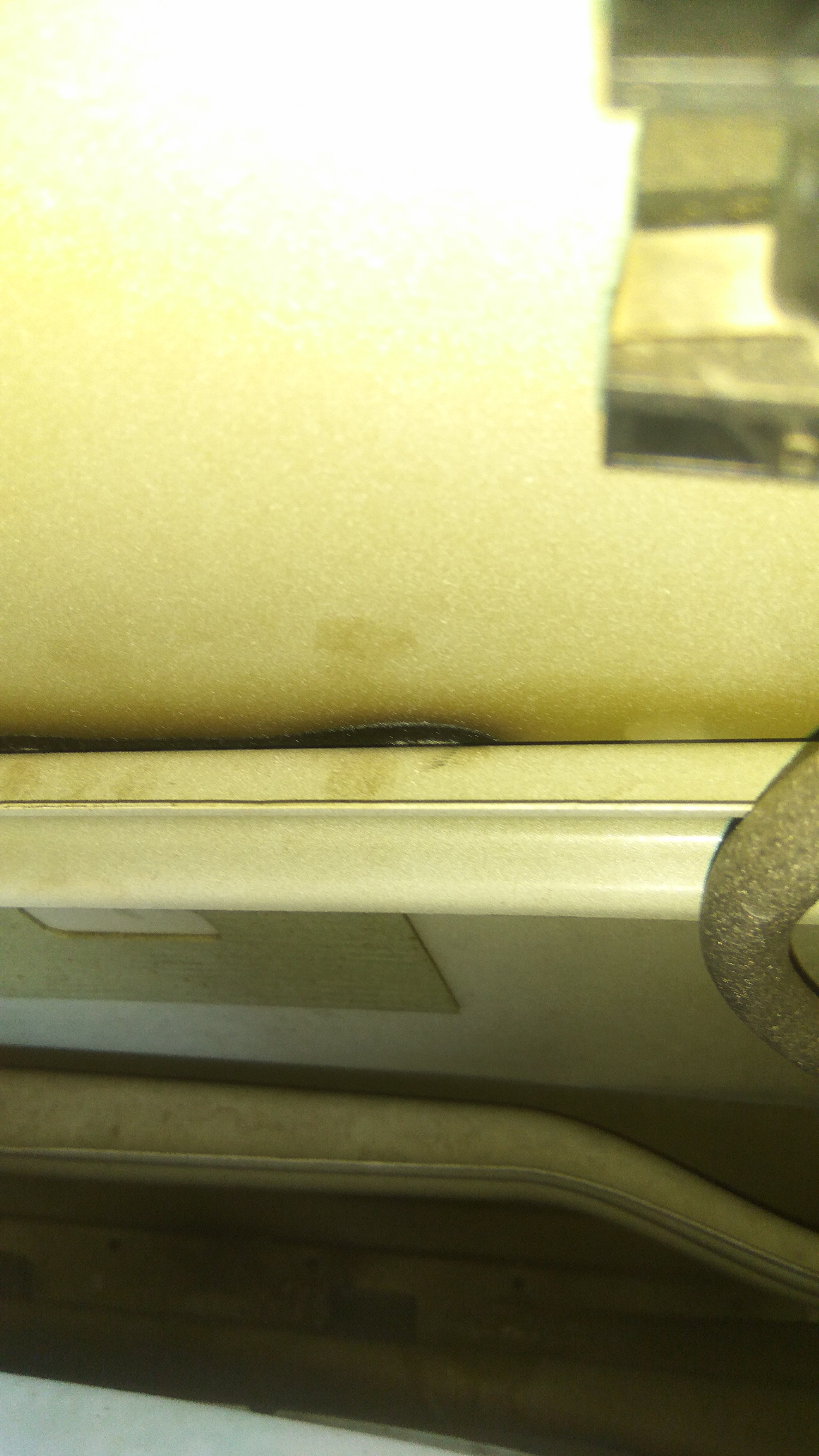

Как я и догадывался! Усилитель, приклеен к двери каким-то клеем. Клей пересох и на ямках, не много полопался и отклеился от двери. Тем самым соприкасался с дверью и создавал этот резонансный звук.

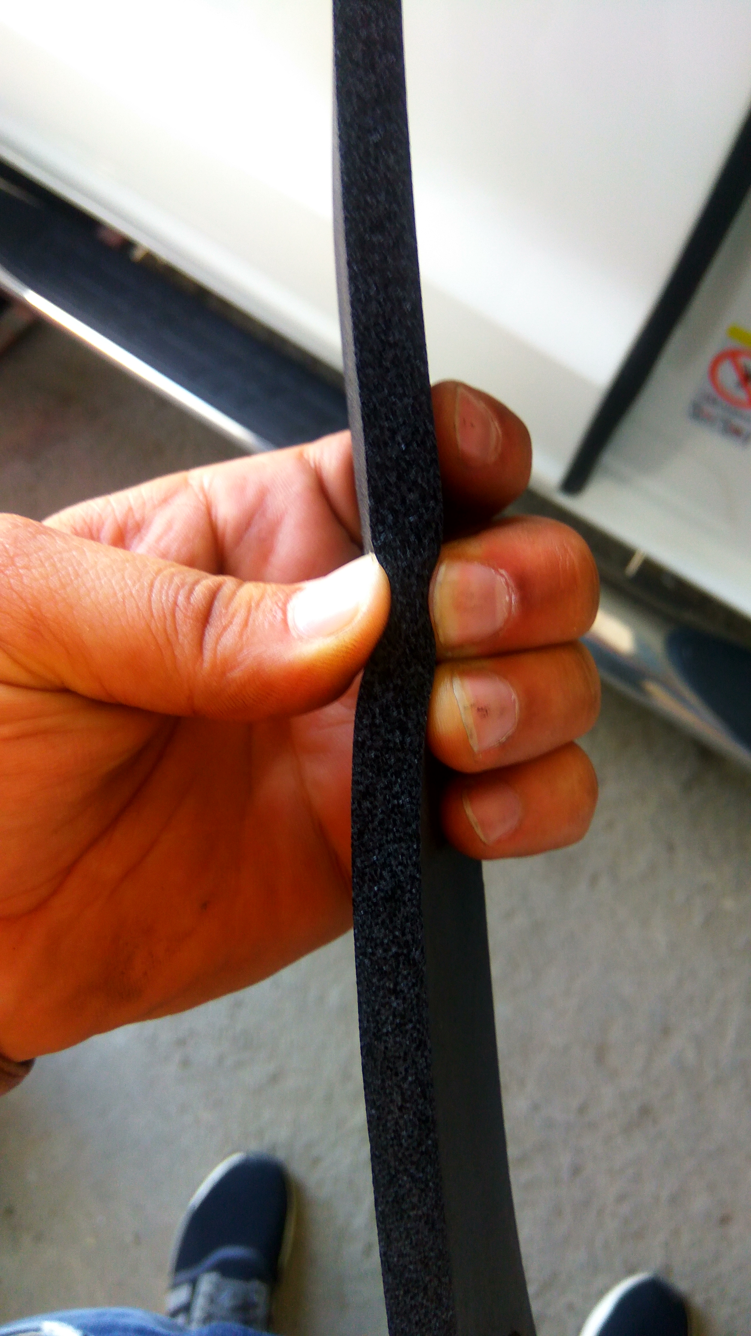

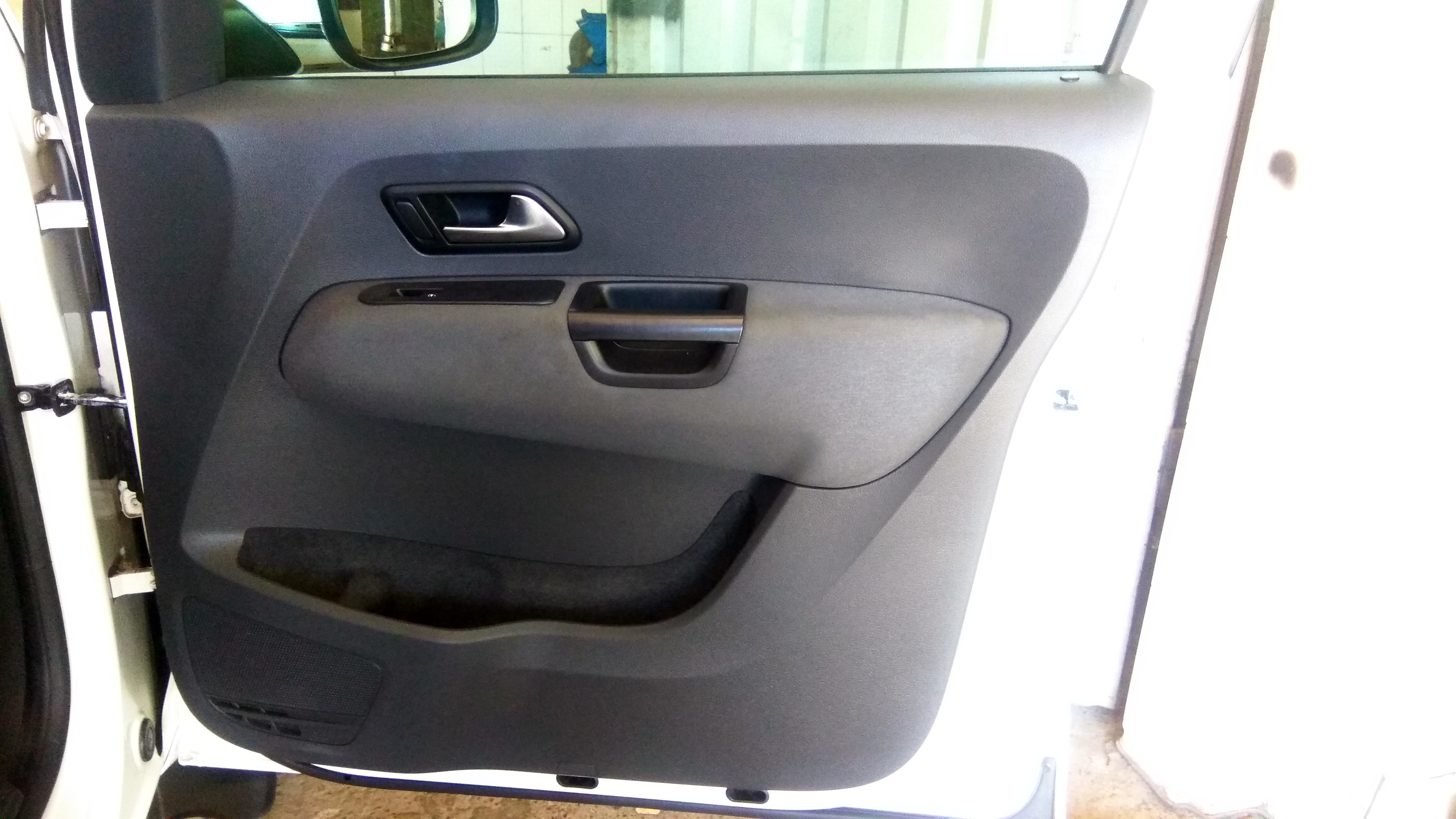

Было принято решение вставить меж усилителем и дверью уплотнитель паралоновый, ибо клеить нет смысла, опять спустя время проблема проявит себя, как пересохнет клей.
Собственно процесс работы и итог на фотографиях!
Всем удачи!
PS: из того что понравилось >> реально все доступно и очень легко снимается все. В этом плане Амарок мне тоже нравиться )
