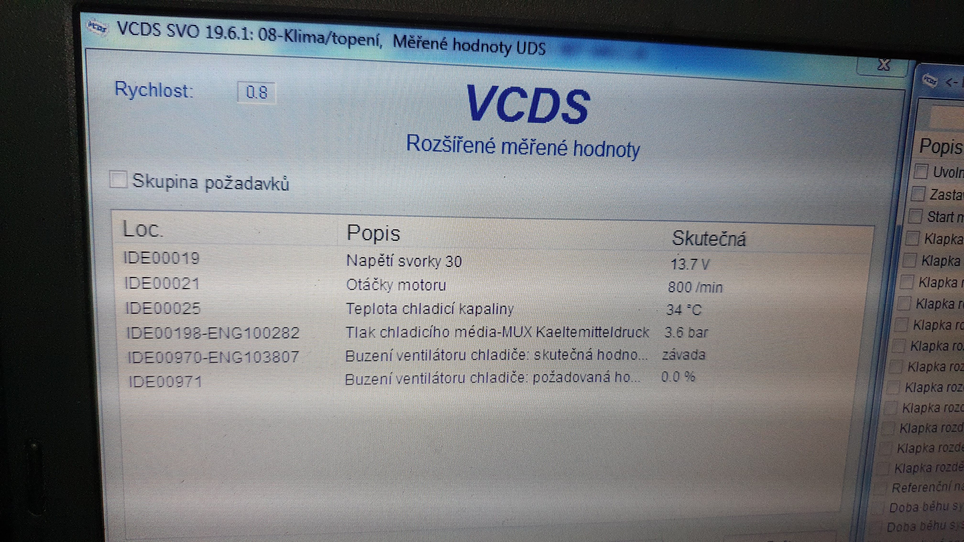

Привет, у меня такая же проблема. После поворота ключа вентилятор запускается на максимальной скорости после поворота и, таким образом, работает до тех пор, пока ключ / двигатель не выключится. Замерил напряжение на разъеме на 4-х контактном входе. Красный +12, а также черный синий +12. Это правильно? Большое спасибо за совет.

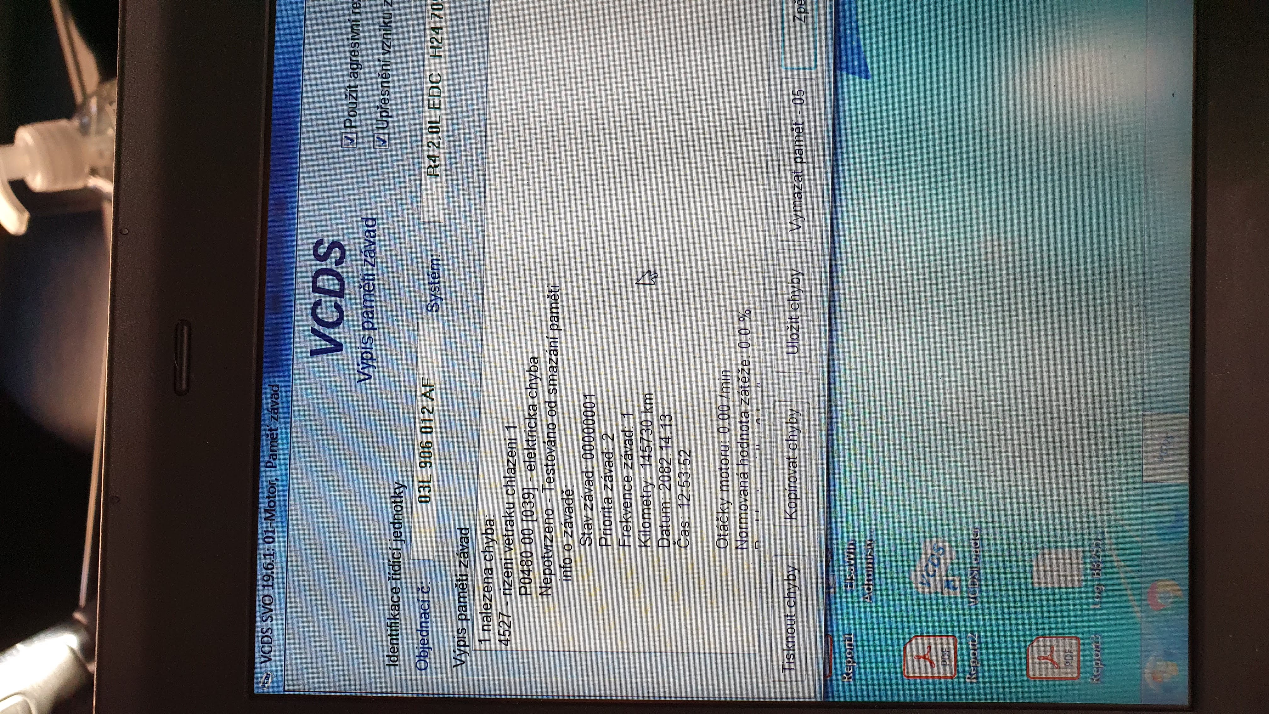

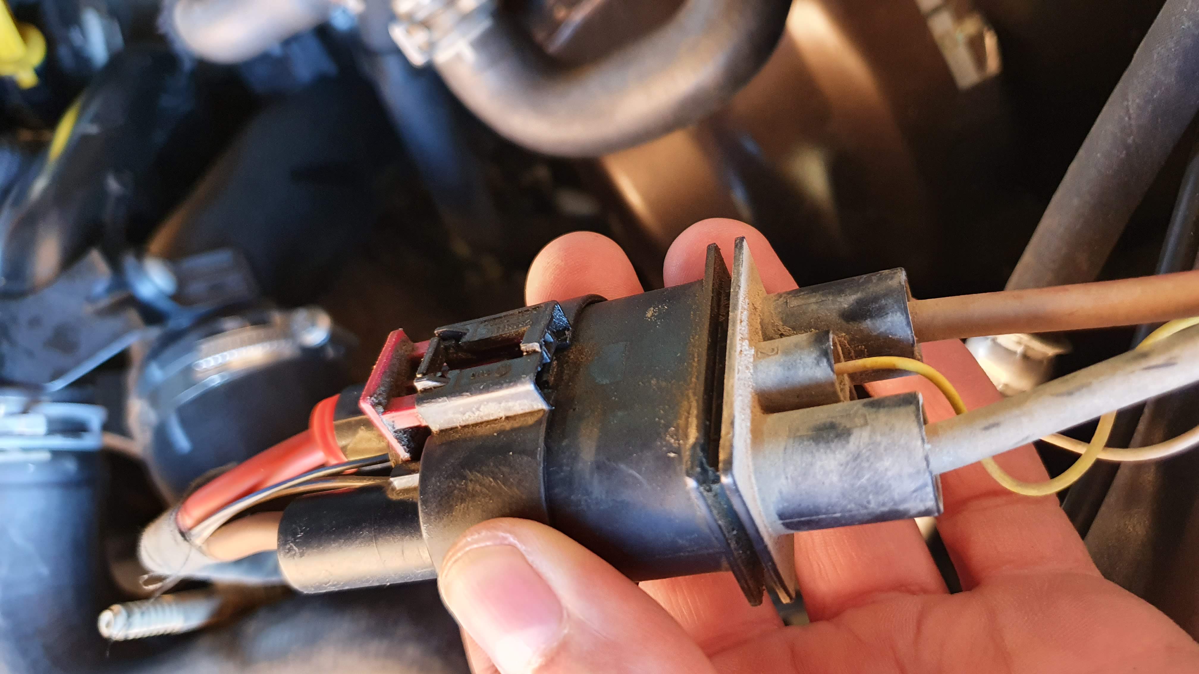

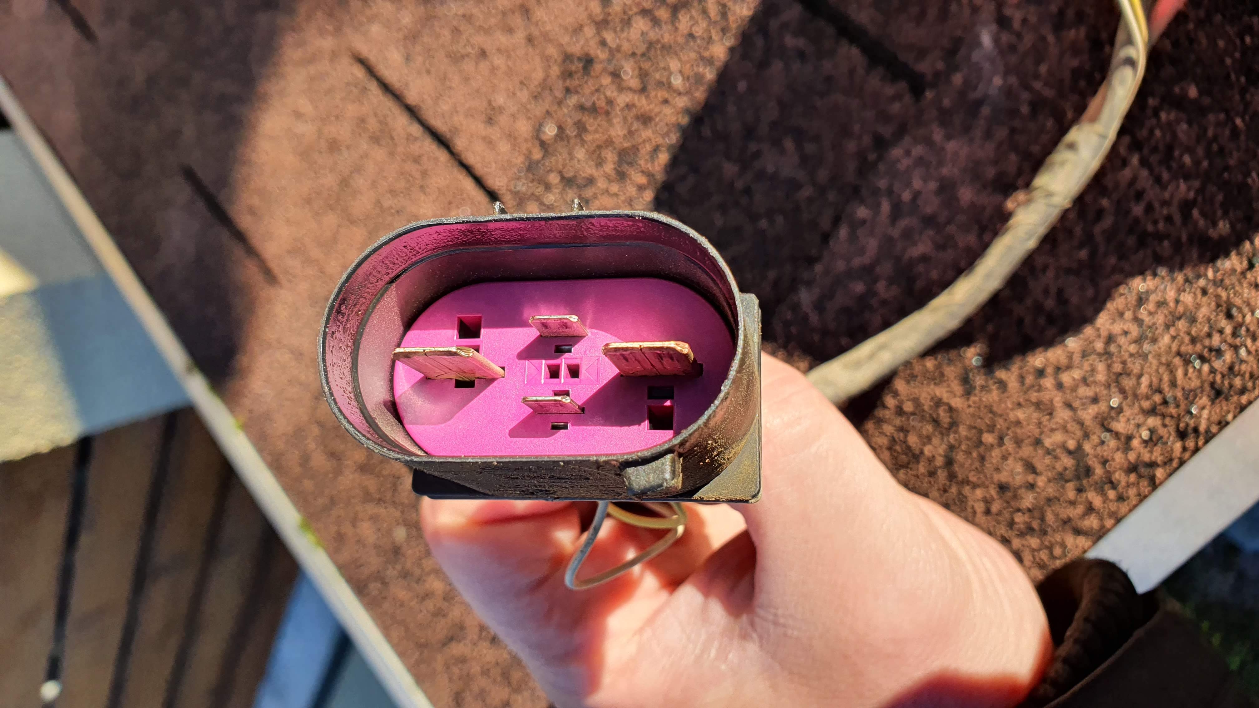

Я добавляю несколько фотографий, чтобы дать вам представление. Может кому поможет. Сегодня разобрал вентилятор. Жду доставки нового по цене 113 €,. Я дам вам знать, если это поможет. Проверил провода, все в порядке.

так что кабели в порядке. Замерил все пищал. В сервисе Volkswagen мне сказали, что новый вентилятор. Возврат не производится. Оригинал 850 €. Невероятно высокая цена. Серийного производства нет. Такую сумму я точно не дам, лучше переделаю и система будет работать вкл / выкл.

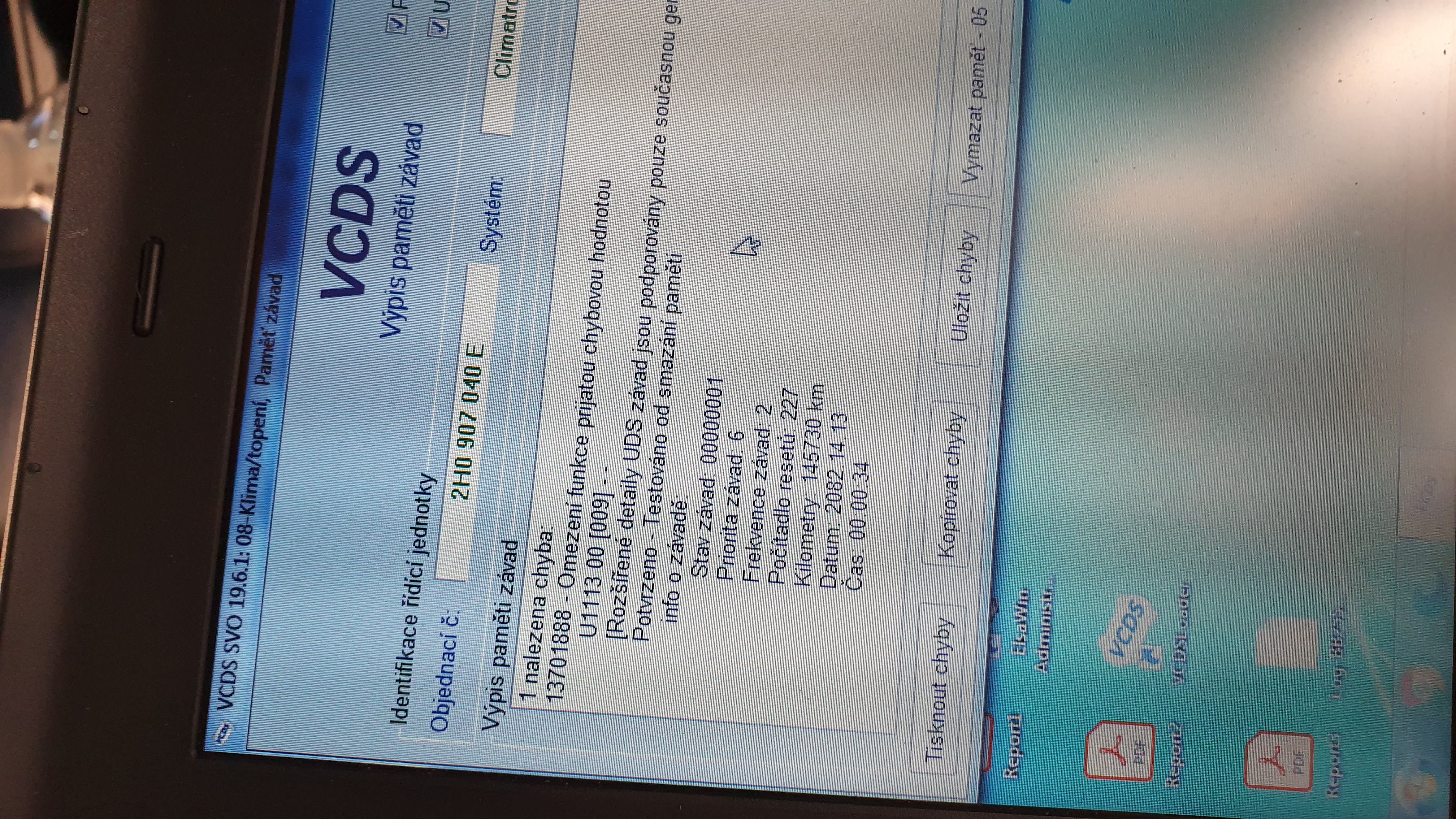

ошибки:
P04800
Управление вентилятором радиатора 1 - неисправность в электроцепи
U112300
Шина данных, прием неверного значения.
