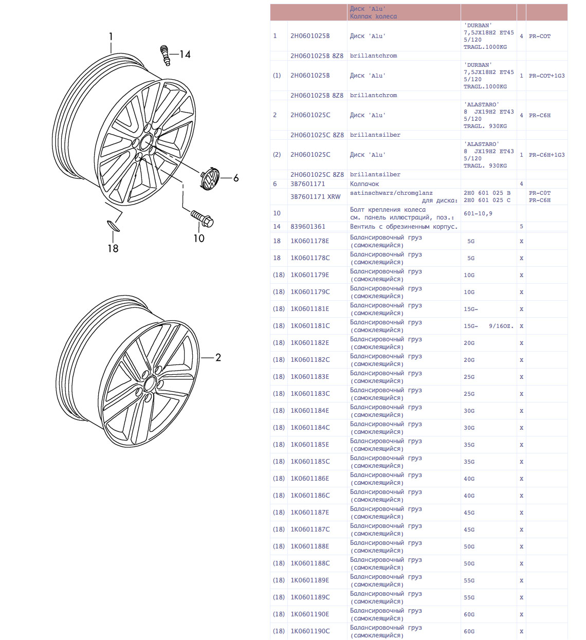

Вот такая таблички нарисовались для удобства пользования, чтобы не искать параметры и номера в разных сообщениях.
Мой авто: Robust
Bogd@n (14.11.2011), Husky (11.11.2011), Orlov.AM (13.11.2011), Paolo44 (12.11.2011), vobla (11.11.2011), Андрей М (12.11.2011), Димон (12.11.2011)
