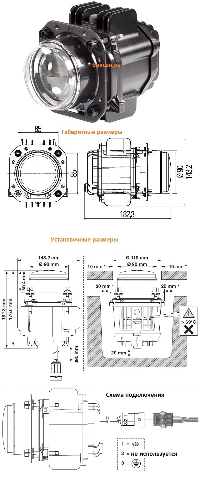

Бурый Спб, А подскажи, вот такую можно вкорячить?
как меня учили можно сделать всё что не противоречит законом физики.если по размерам войдёт то можно.только прикидывайте стоимость проекта-я думаю сумма будет варьировать далеко за 60 тысяч.и кстати проводили тесты таких фар-пока они уступают хорошему ксенону(я имею в виду эту модель).просто этой модели уже года 2 а может больше.так вот что бмв что мерседес всё таки делают светодиодные фары как минимум из двух источников света каждая что бы получить правильное световое пятно.хотя идея по любому передовая-но пока точно неоправданно дорого.и всё таки проигрывает по основному функционалу-освещённости.
