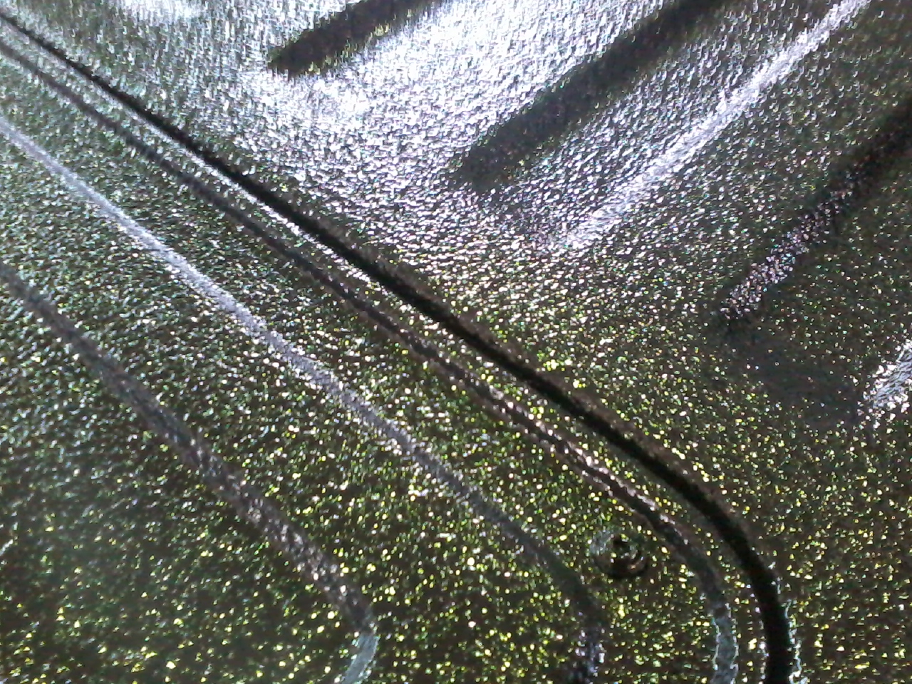

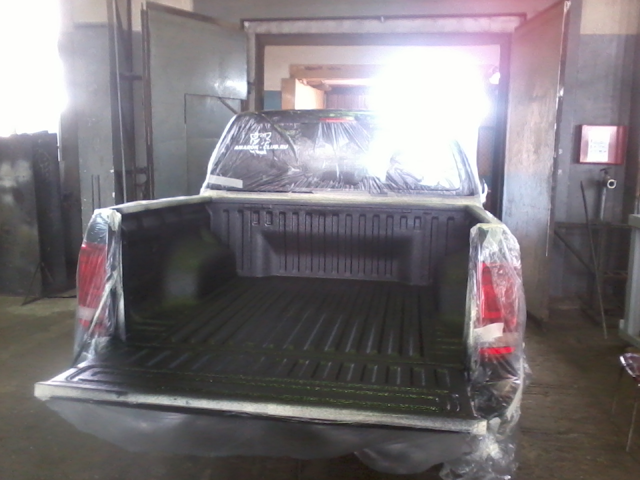

тоже сегодня упражнялся с раптором.
матовал, обезжиривал, запылил...
получилось хорошо, но мне показалось что две бутылки на кузов маловато по толщине получается. посмотрим по эксплуатации - надо будет, добавим ещё слой.
кстати, пока матовал, обнаружил что у задней стойки кузова с обоих сторон набиты два номера. дата выпуска кузова (самого ящика) и ещё какой то.

У меня заводской полимер, класс вообще! всем советую мне кажется гораздо лучше чем корыто
