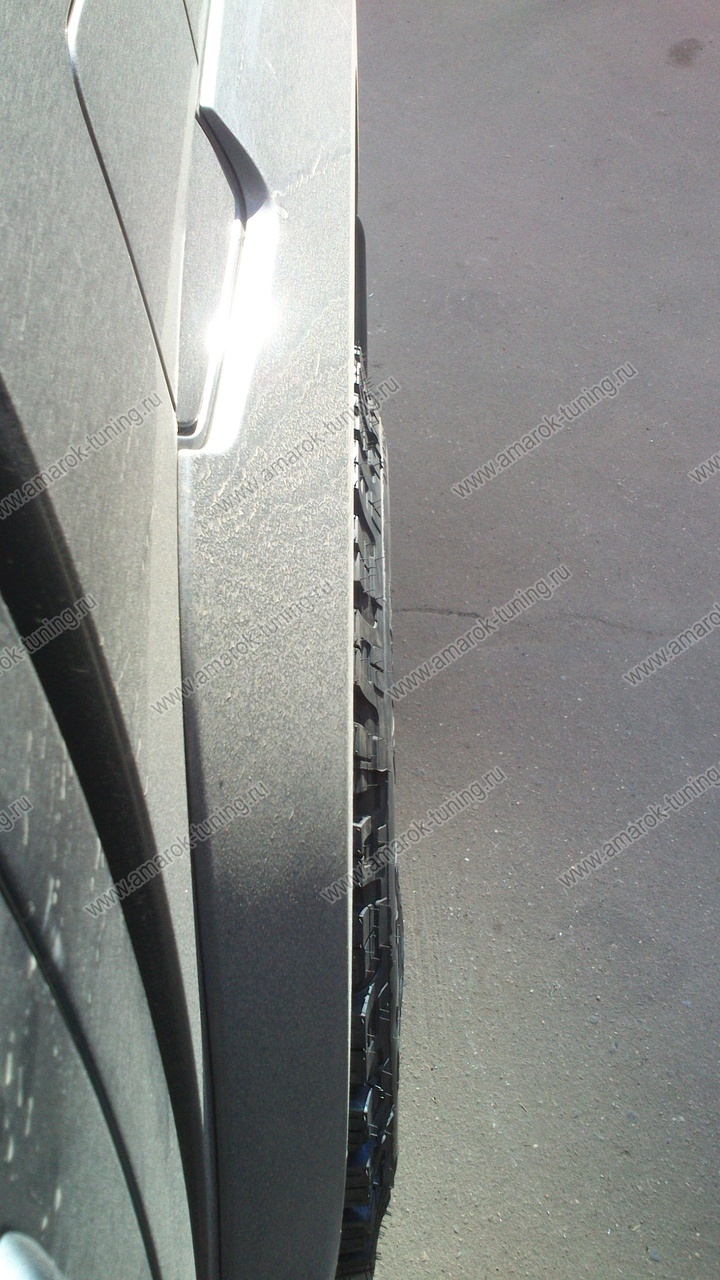

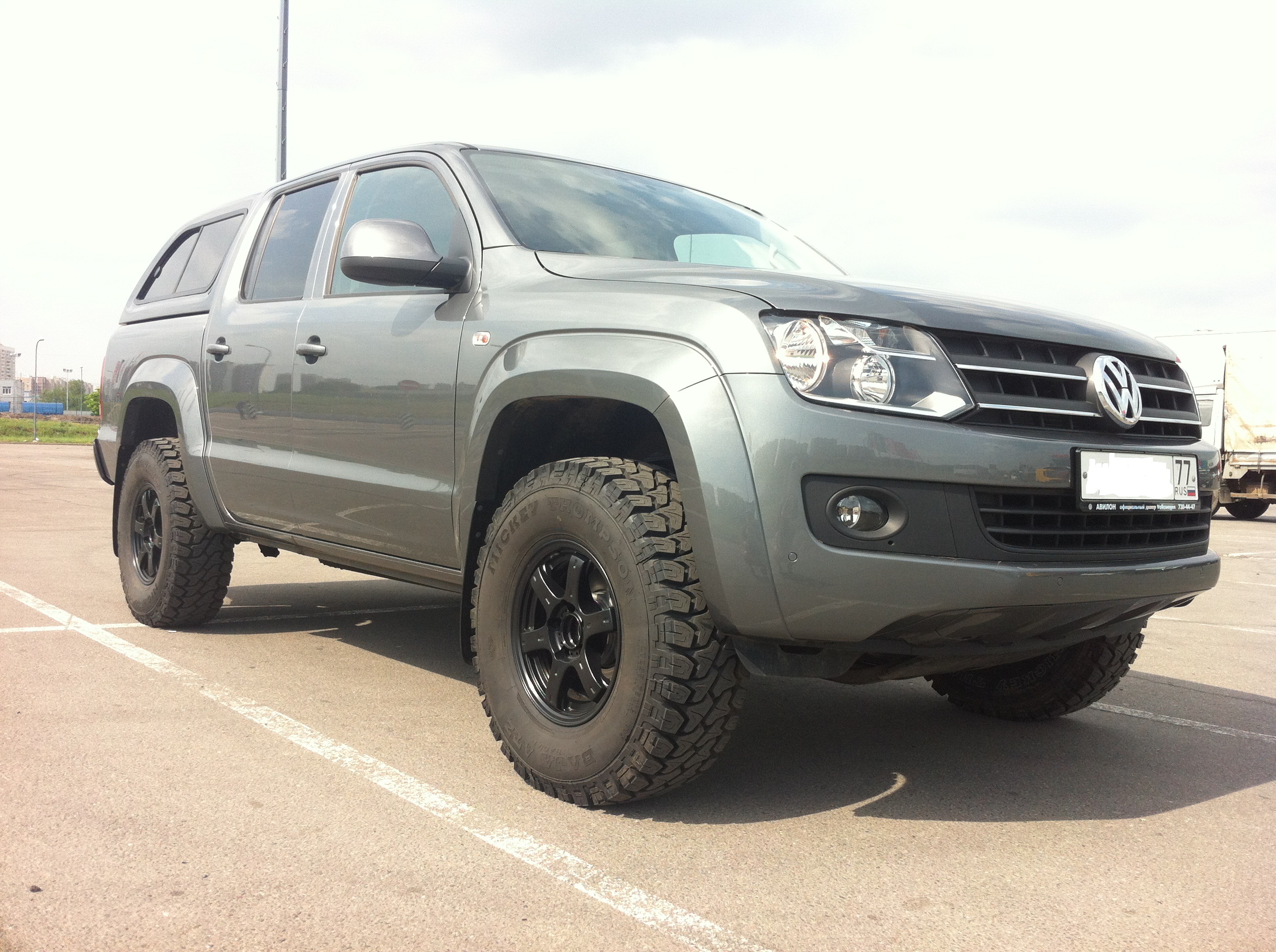

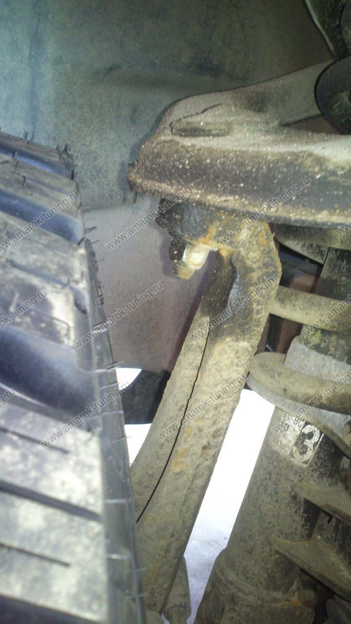

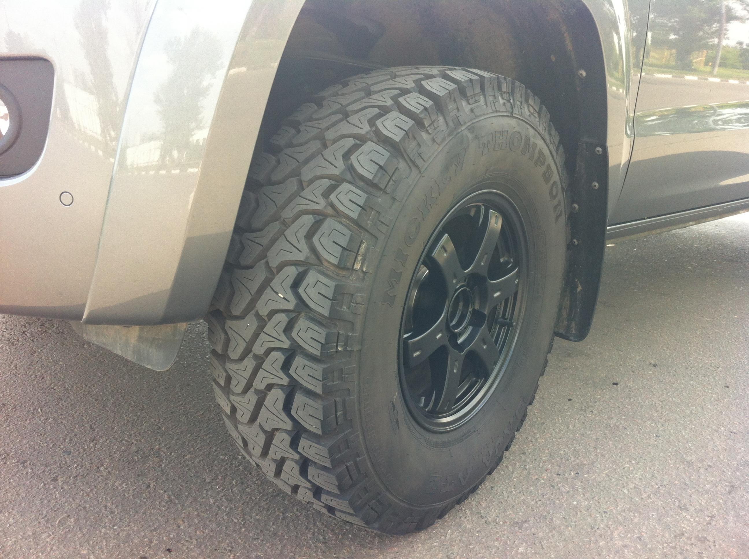

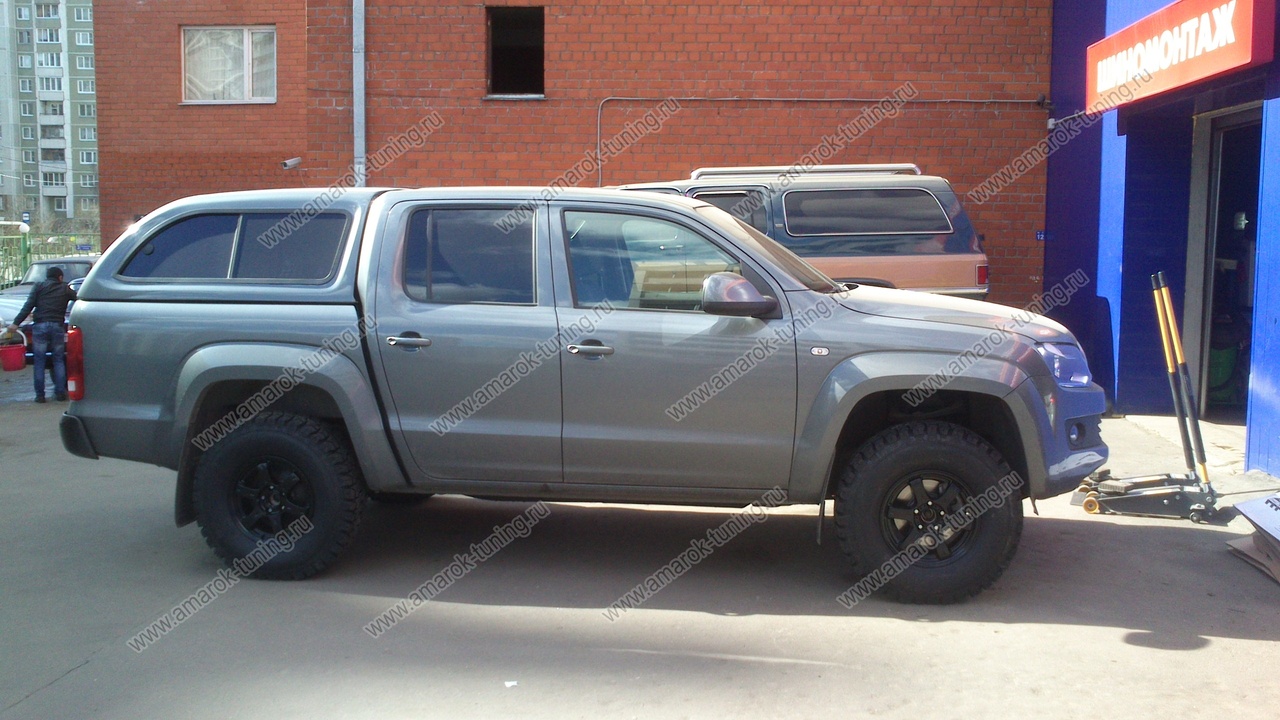

Мой вариант - Mickey Thompson Baja ATZ, 285/75/16 + Dotz Crunch. Бодик 40 мм капролон. Проставки на ступицу (то ли 10 то ли 15 мм, не помню .
За рычаг не цепляет, с легонца трет протектором подкрылок, в крайнем положении. Руки не дойдут решить этот вопрос с помощью фена.

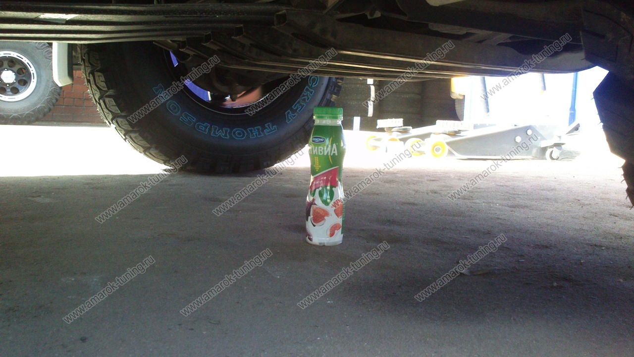

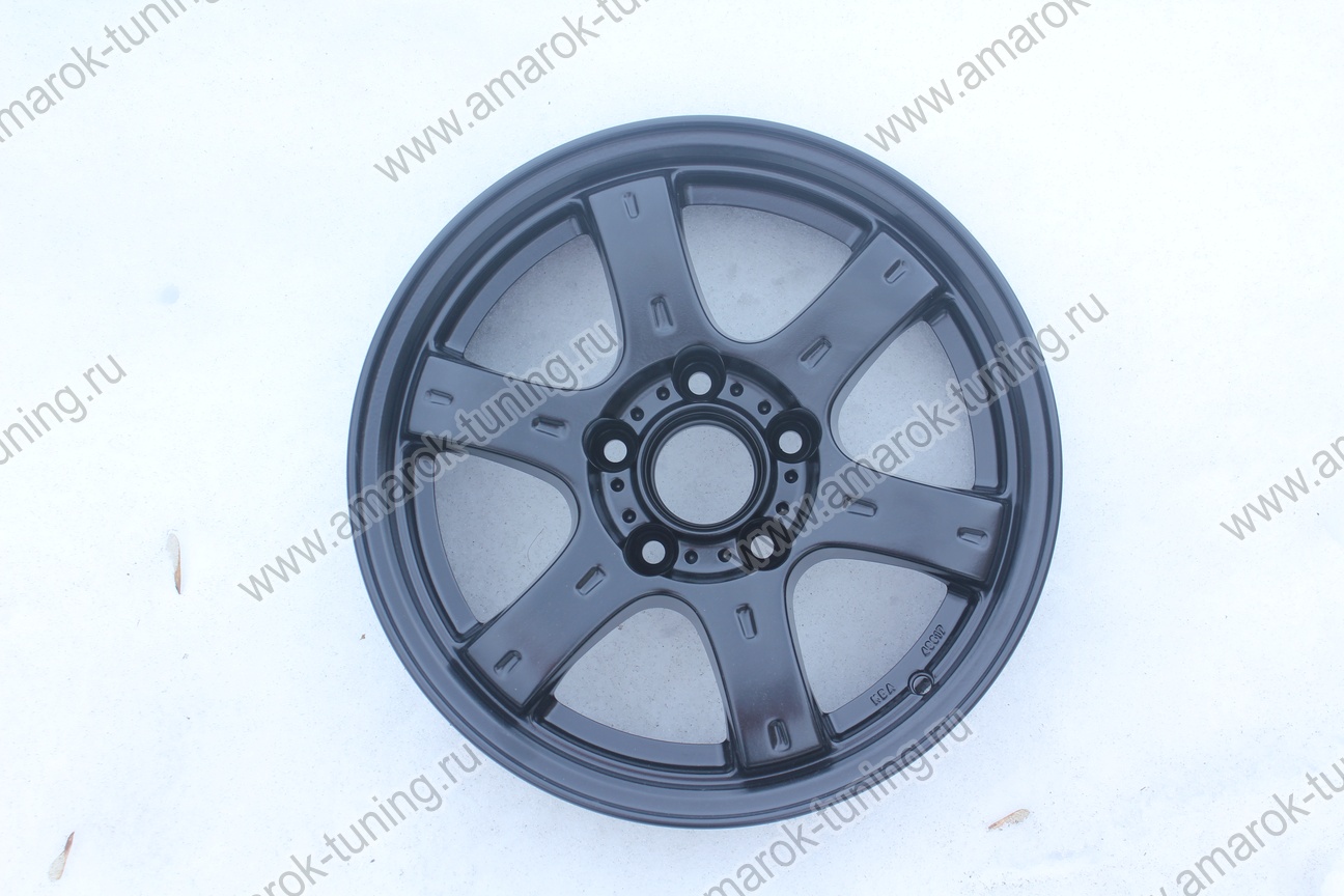

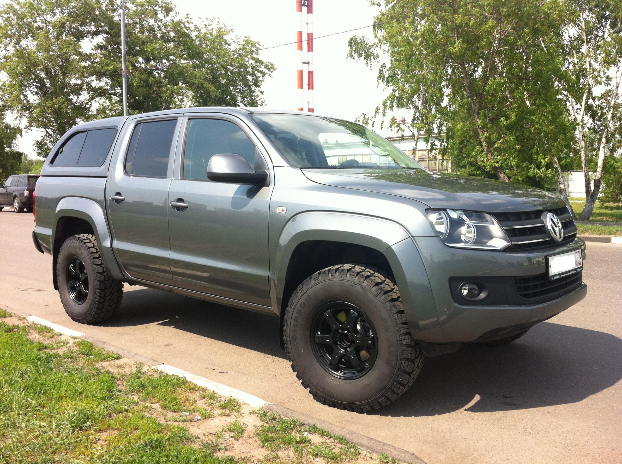

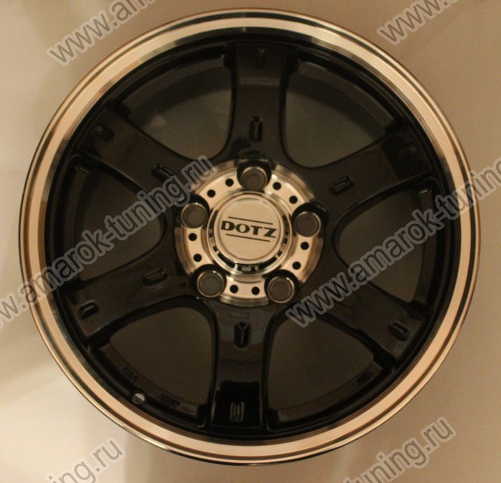

А вот еще фотки этой машины, со всеми интересными технарям ракурсами и детальками )
Кстати, Руслан не похвастался, но диски не просто кранч, а крашеный в дабл-мат (матовая краска + матовый лак) порошком кранч))
Таких вторых нет в природе)
Ну и белая надпись тоже внутрь конечно))

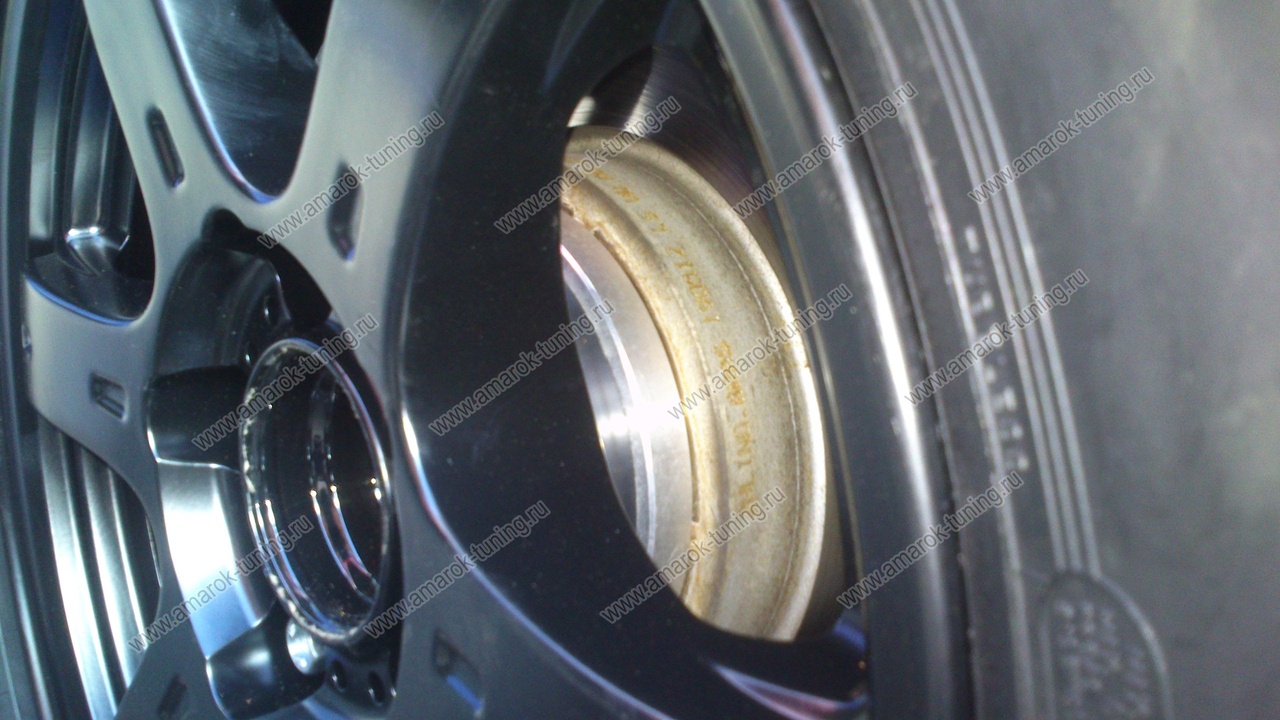

Ну и раз пошла такая пьянка, то вот еще фотки, в т.ч. и "ошшень эксклюзивных" проставок.
Проставки сделаны из блинов Прома на 75,6, внутрь выточены специальные центрирующие кольца на 65,1 из конструкционной нержавейки. Получилась жесткая и абсолютно соосная конструкция, удобная в использовании. Под удлиненный крепеж. Но недешевая (
Впрочем, это вообще золотые колеса...
Проставки 15 мм, т.к. у Мики-томпсона самая широкая беговая дорожка из всех универсальных АТ/МТ резинок, то вылет доводили до 20мм, чтобы обезопасить резину и рычаг друг от друга. Зазор до рычага около 12-13 мм, что позволяет учесть все возможные деформации резины.

А разве резина ставится синей надписью внутрь?
Старый 21.05.2013, 15:19   #478
ALastorZ
волкофил)
Аватар для ALastorZ
Регистрация: 22.03.2012
Адрес: Moscow
Сообщений: 790
Сказал "Спасибо": 347
Репутация: 29
Сообщение от DIESEL Посмотреть сообщение
— на вкус пользователя)

Можно. Если будет время - попробую сделать фото получше, на природе, а не на фоне супермаркетов
>>update<<
Из наблюдений:
Что касается показаний спидометра - на 100 км/час по спидометру - реальная скорость по GPS - 103 км/час.
Что касается ухудшений динамики (если это вообще применимо к амароку) - она объективно почти не ухудшилась, я ожидал худшего..

Дружище, посмотри ТОЧНО ПО РАМЕ НЕ ТРУТ? У меня такой размер резины Cooper ST 265/70R17 диски с вылетом 49 трут по раме. Разница у них 4мм по вылету.
Cooper шире чем BFGoodrich, у меня летняя BF зимняя Cooper, в одном типоразмере. Cooper шире и диаметр больше.
