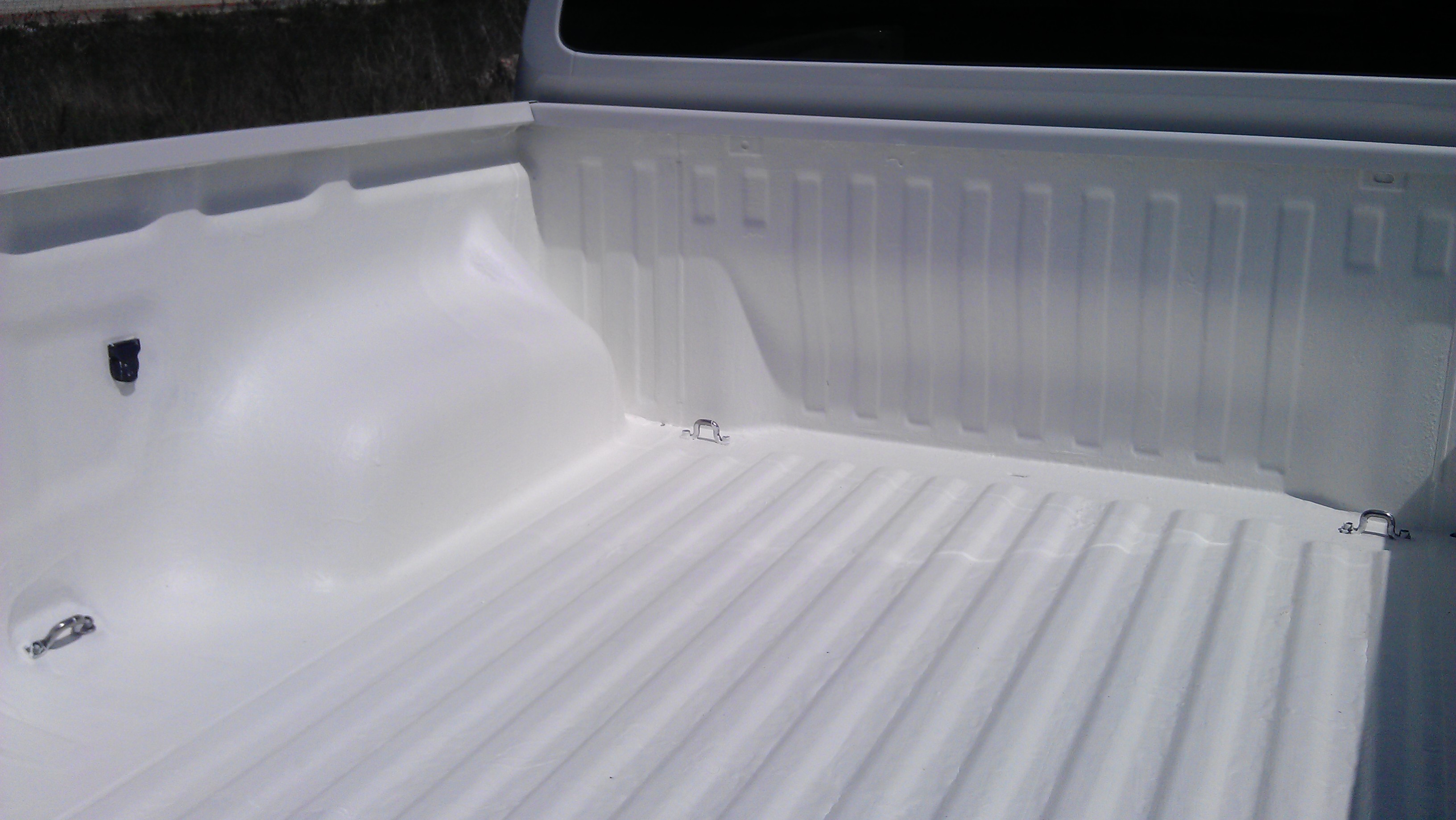

Съездил на обеде купил полимерное покрытие в кузов, валик и кисть. Останется еще купить ацетон. Пока стоимость всего - 950 руб. (6 литров покрытия).
http://www.promka.ru/paintdetail.php?p=poli2
Как сделаю, постараюсь отписаться.

Сообщение от sv--- Посмотреть сообщение
Интересно каешн, но мне кажецца, что адгезия напрямую с металлом будет очень плохая, советую бетоконтактом сначала покрыть кузов.....
И потом, судя по описанию продукта, он не очень подойдет для кузова автомобиля, но если схватится с основанием, может и прослужить прилично....

похоже вы были правы. Покрыл нормально, после высыхания становится резиновым. Но вез ведро пенекрита 25 кг., оно это покрытие порвало. Буду думать что-нибудь еще, что бы дешево и сердито
U-POL РАПТОР у нас в магазине по 650 руб бутылка, на кузов нужно три... чего ж ещё бюджетней. На днях этим РАПТОРОМ буду красить силовые бампера на Птриоте, посмотрю, если все ОК, следующий этап покрытие кузова!
