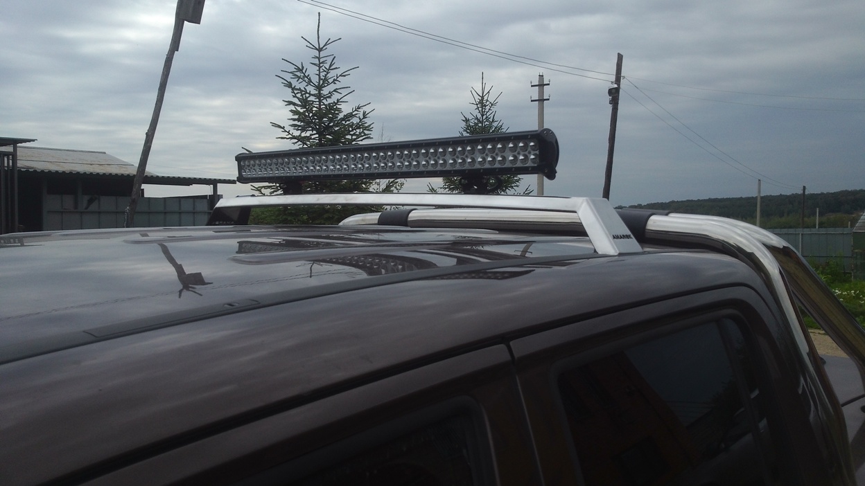

Сегодня примерял на авто. Осталось доработать крепления антенн и пары фонарей рабочего света.

что за поперечина?

Сообщение от siv70 Посмотреть сообщение
что за поперечина?
Решил сам изготовить. Люстру купил, а ставить на штатные дуги не хотел. На старом амароке Хелла стояла на дугах и на неровностях кузов сильно тресется, а вместе с ним и свет. Неприятно.
