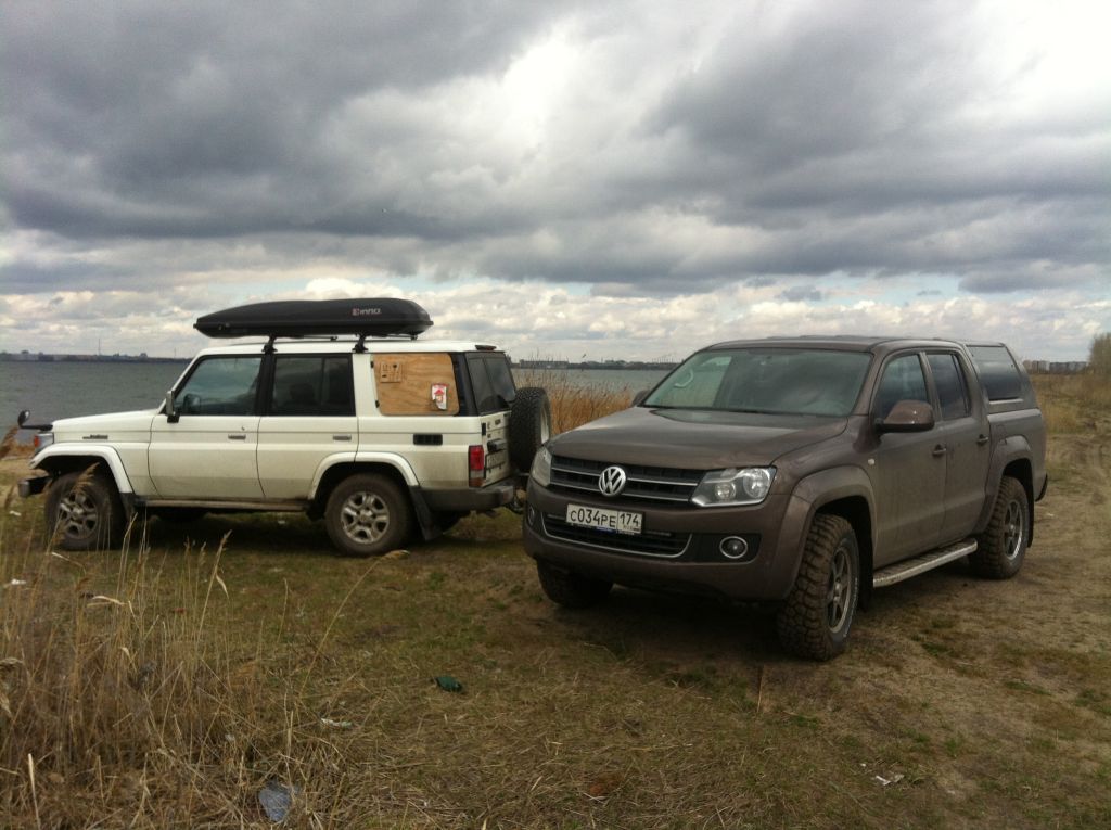

Ребза, перелопатил все колесные темы, но, в итоге, так и не понял можно ли на штатные 17-ые диски Aldo поставить резину 265/70/17 ? Будет она тереть раму или не будет?
Я решил не мучиться. И поставил себе по совету форумчан диски с другим вылетом. Очень доволен. Уже съездил на песчаную косу, довольно таки болотистая местность, в перемешку с очень рыхлым песком. Пока 5+. Уровень шума кстати в BFG MT KM2 вообще не напрягает, во всяком случае после зимней Haka LT2.
