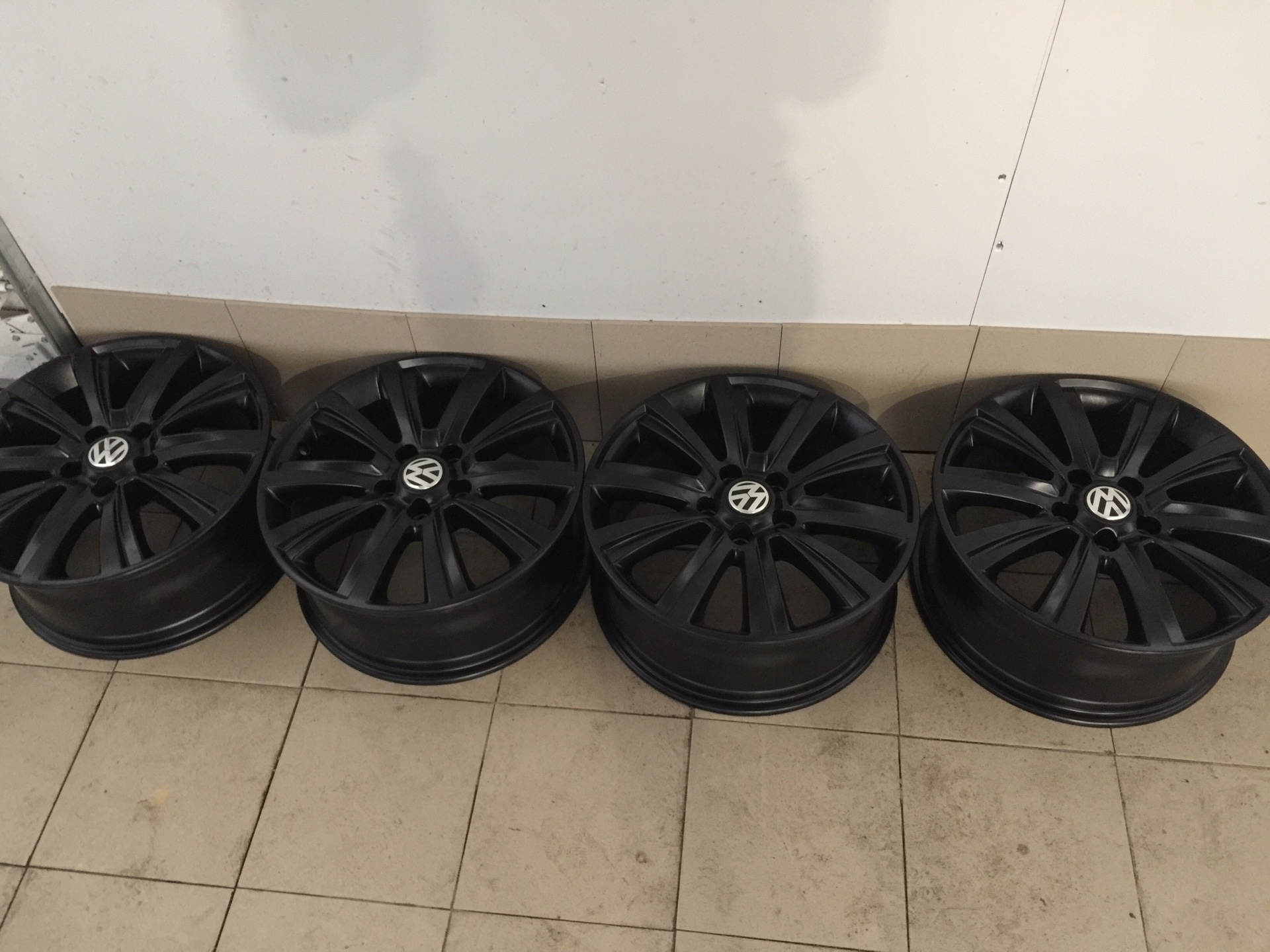

Обновил немного диски на зимний комплект)))
Теперь аля, Amarok Dark Lebel!

Денис,отлично смотрятся,у самого были планы покрасить свои 17-е,но что то не нашел картинок,как смотреться будут на машине.Сколько пе цене? можно в личку.
