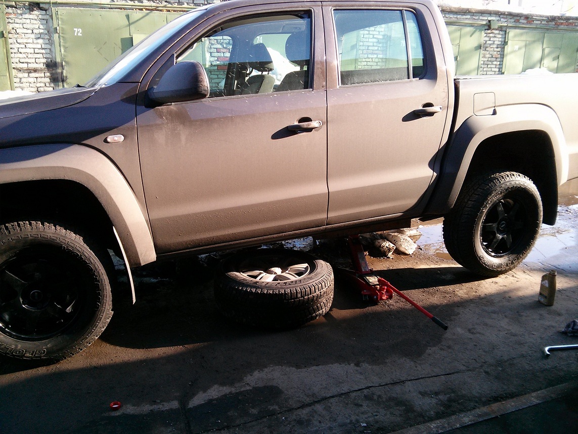

Вылет 43 резина 275, с таким вылетом еще 2см до рычага. С вылетом 0 385 влезет)), пожалейте подвеску все рассыпится.
На этих колесах уже чувствуется возрастание нагрузки изза увеличения рычага. Не советую ставить вылет больше 49, а резину подбирайте под него. Уменя зима 265 65 17, лето 275 65 17 пятно контакта по ширине одинаковое хоть и размерность разная.
И вообще нужно брать только ковку, лето получились просто пушинки по сравнению с зимой.
