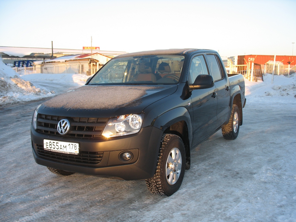

Сообщение от breaker Посмотреть сообщение
Я просто не видел ни одной машины без расширителей,ни в живую,ни на фото,а может просто это в глаза не бросается?
А чтобы колеса 33-ми стали,что для этого нужно?
Выглядит это так
Александр
