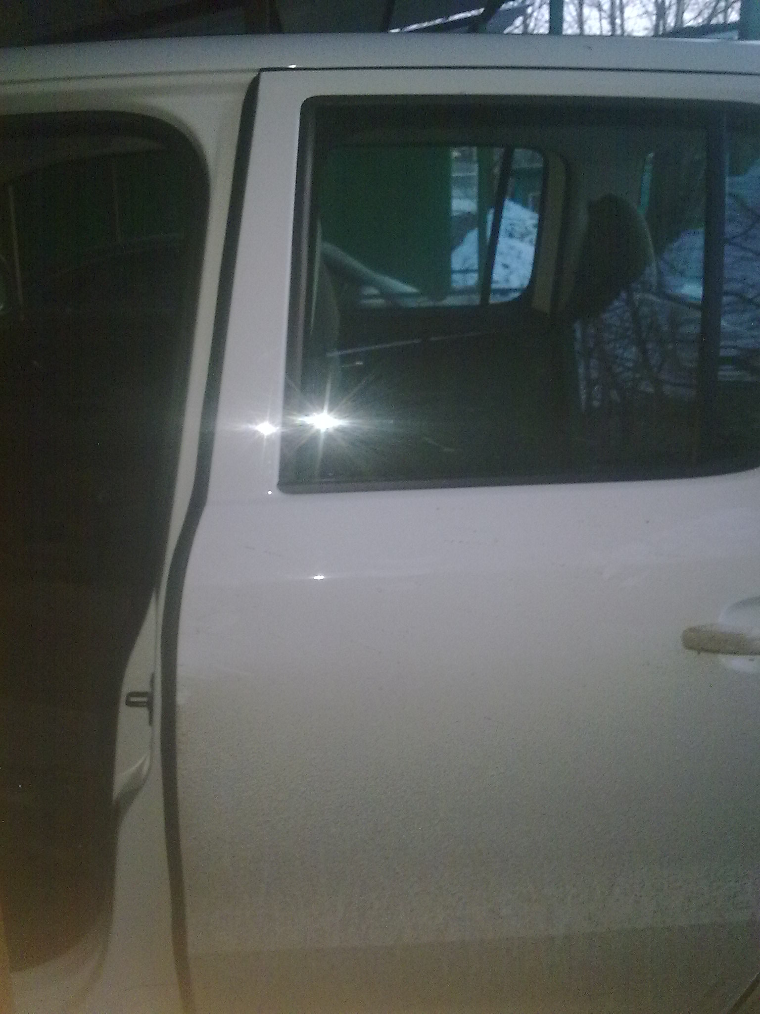

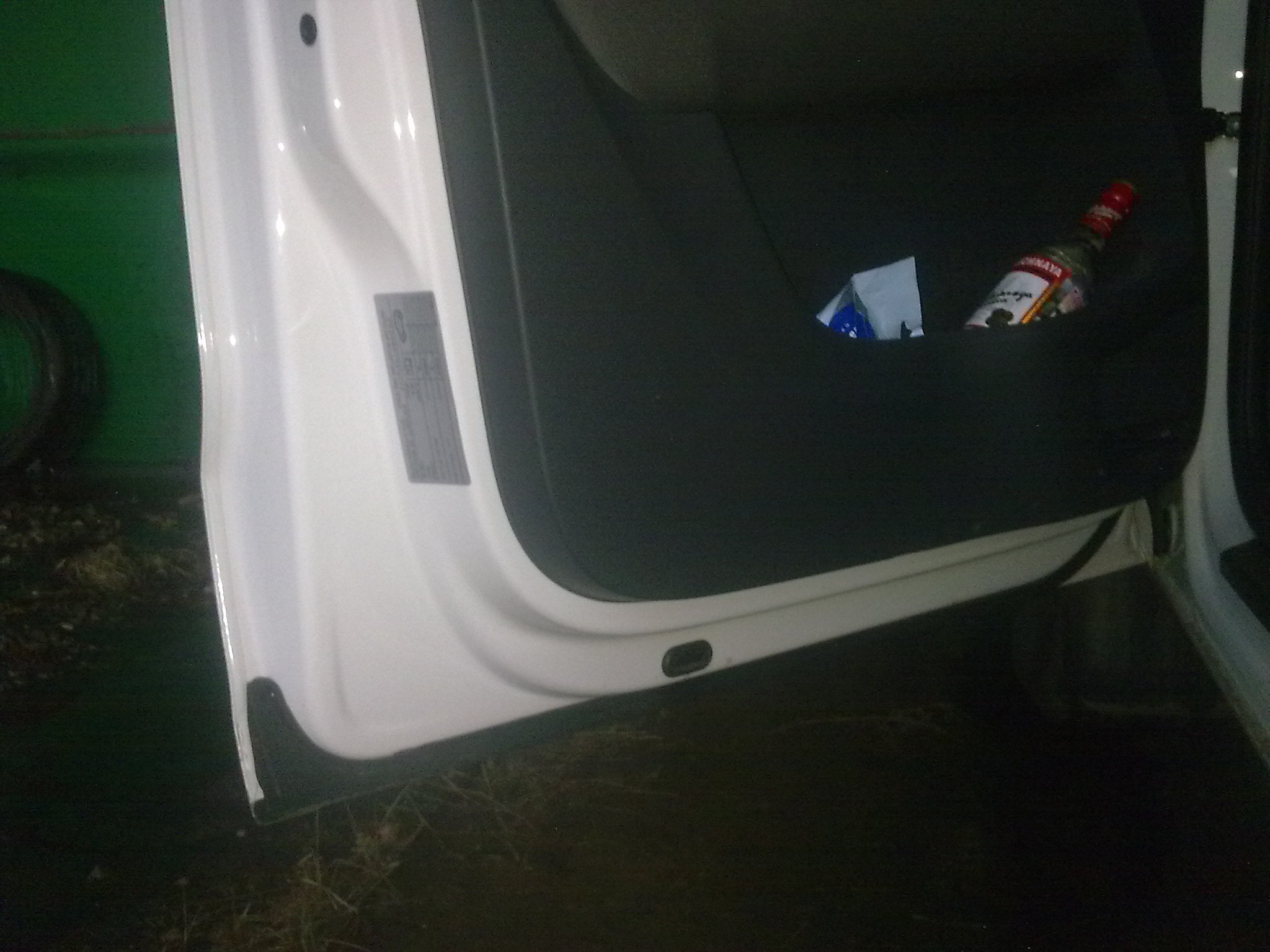

Хай не взял потому, что было дорого. На момент покупки (02.2010)Амароки разлетались как пирожки. Хотелось чтобы бампер был не крашенным, подвернулась машина в комплектации Тренд с параметрами подходящими мне.
Повторюсь еще раз почему захотел поставить второй пояс уплотнения:
зимой снег набивается между дерью и внутренним поясом резинки. И как аккуратно не открывай дверь - весь этот сугроб оказывался в салоне. Раздражало здорово. Аналогично с дождем. Ни на мойке, ни в движении один пояс не протекал (так что повода обращаться к ОД у меня не было), но как только открываешь дверь - она вся попадает на сиденье. Это не для активного отдыха, а для повседневной эксплуатации.
После установки второго контура:
- стало заметно тише в движении (воздушный поток, попадая между дверью издавал довольно сильный шум)
- пропала "проблема" попадания пыль/дождь/снег в салон (попадает, но совершенно в другом количестве)
Сверлить я по любому не буду, даже если отвалится скотч, приклею уплотнитель на клей, но пока все стоит без намека на отклейку. Подожду, как переживем зиму. Итогами своей доработки машины доволен полностью и считаю что деньги я потратил не зря!

проблемы! единственная проблема возникла при установке уплотнителя. это приклеивание его с низу внутреннего угла. туда проблемно засунуть сам уплотнитель да еще он там на отрез отказался клеиться. мной было принято решение просверлить одну дырку под клипсу (может две) но пока я этого не сделал. Уверен что он там все равно будет отклеиваться даже если его все таки удасца приклеить т.к. в той части двери постоянно сыро.
Я в этом месте приклеил супер клеем, который гель. И так же приклеил клеем края на передних дверях. Всё остальное на скоч.

...я на одной двери замучался клеить этот уголок. и обезжиривал его и протирал и доп скоч клеил... все равно отклеивался... и криво стоял!! решил просверлить две дырки снизу и вставить клипсы. дырку побрызгаю защитой и думаю хватит этого лет на 5 а дальше другая машина)) да и не думаю что прогниет... даже в москве с химией. сверлиться шуруповертом в 2 секунды)) да и дырка там не открытая получаеться, а закрыта клипсой и самим уплотнителем! я решил проблему так. советов не спрашиваю и не даю, просто описал свой опыт, каждый пусть делает как хочет!
плюсом установки для меня является дополнительная шумоизоляция!! и пылезащита!
минусом усилие закрывания двери стали больше (захлопывать надо с силой) хотя звук при этом, захлопывания двери, стал тише!
