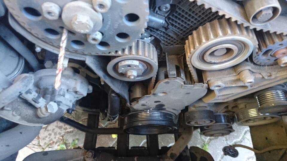

Доброго времени суток. Пришло время поменять ремень грм, пробег 157 т.к. Первый менял у официала на 80 т.к. На этот раз решил менять сам. Есть вопрос,,, на звезде коленвала метки ВМТ есть или или нужна какая то хитрая приблуда чтобы её поймать, а то мне так по ушам проехали, что я пол ночи не спал. Заранее благодарен.
Отправлено с моего E5823 через Tapatalk
читай форум есть ветка с фото

По умолчанию Re: Пришло время менять ГРМ
Операция прошла удачно, Андрей спасибо за видео, очень помогло. На протяжении 80 ти т.км. наблюдал свист при разгоне начиная с 3 й передачи. Перед снятием старого ремня проверил метки,, ни одна не совпала... распредвал бежал впереди паровоза а топливный насос прилично опаздывал. Теперь всё хорошо, свист пропал, и такое ощущение что звинеть меньше стал. Нажмите на изображение для увеличения

Да, сам. Помпу тоже поменял, появился небольшой люфт и маленькая пыльная сопля свисала, 160 т.к. оттарабанила слава богу.

Сообщение от игорь705 Посмотреть сообщение
А как решили вопрос с приблудой? Той, что стопорит коленвал на видео?
Я коленвал не стопорил.
