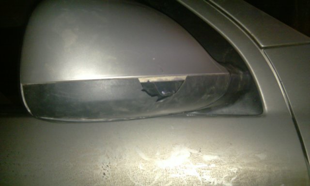

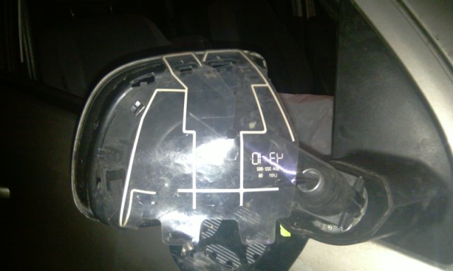

Сегодня я сломал правое зеркало.
Щемился по правому ряду и вломил своим правым в левое зеркало припаркованного микроавтобуса.
Зеркало отломилось и повисло на проводах.
Разрушился аллюминевый кронштейн, крашеный корпус треснул, от некрашеного корпуса отломились фрагенты. Защелки на корпусах отлетели за исключением 2-х штук.
Мне надо было ехать и я попытался его разобрать, чтобы оно не болталось.
Однако отсоединить провода я не смог, поскольку провод антены не имеет видимого разъема (скорее всего он внутри двери).
В итоге я засунул зеркало в окно машины.
Стекло не смогло закрыться и я половину дня ездил с открытым окном.
ОД сообщил мне, что на центральном складе кронштейна нет, у него тоже, заказ из Германии 3 недели.
Обзвон других ОД результатат не дал.
В итоге я купил метчик на 4мм просверлил три отверстия, нарезал, закрутил и потом собрал все что отвалилось.
Все работает. Кроме метчика потребуется дрель(шуруповерт), сверло на 3мм, сверло на 4 мм, набор звездочек, трещетка на 1/4, удлинители.
После ремонта, силуминовый кронштейн стал жестче, т.к. безопасное исполнение узла подразумевает, что зеркало крепится тремя болтиками через хилые силуминовые ушки, которые отваливаются в первую очередь. На второй фотке видно где раньше находились эти ушки.
