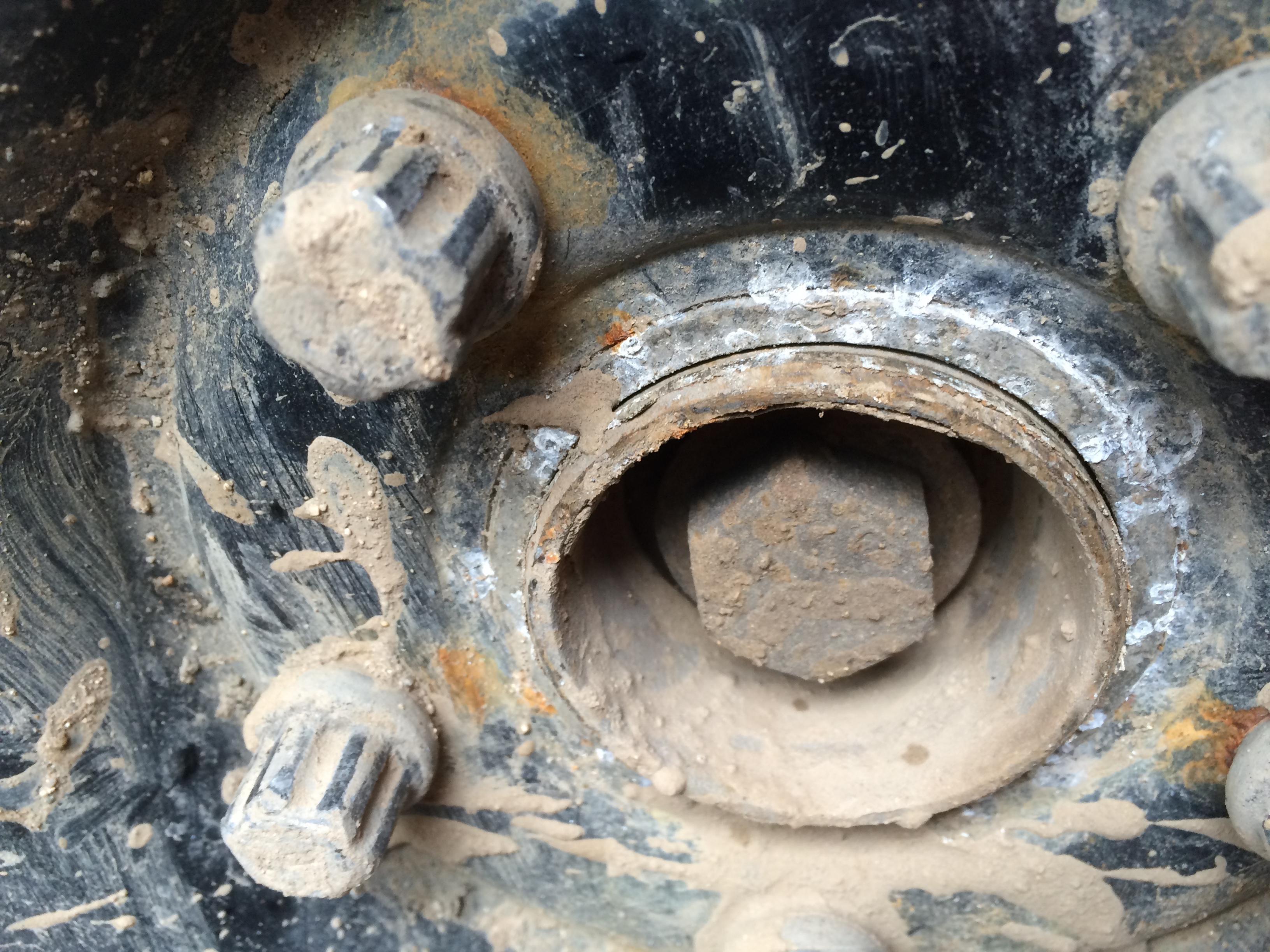

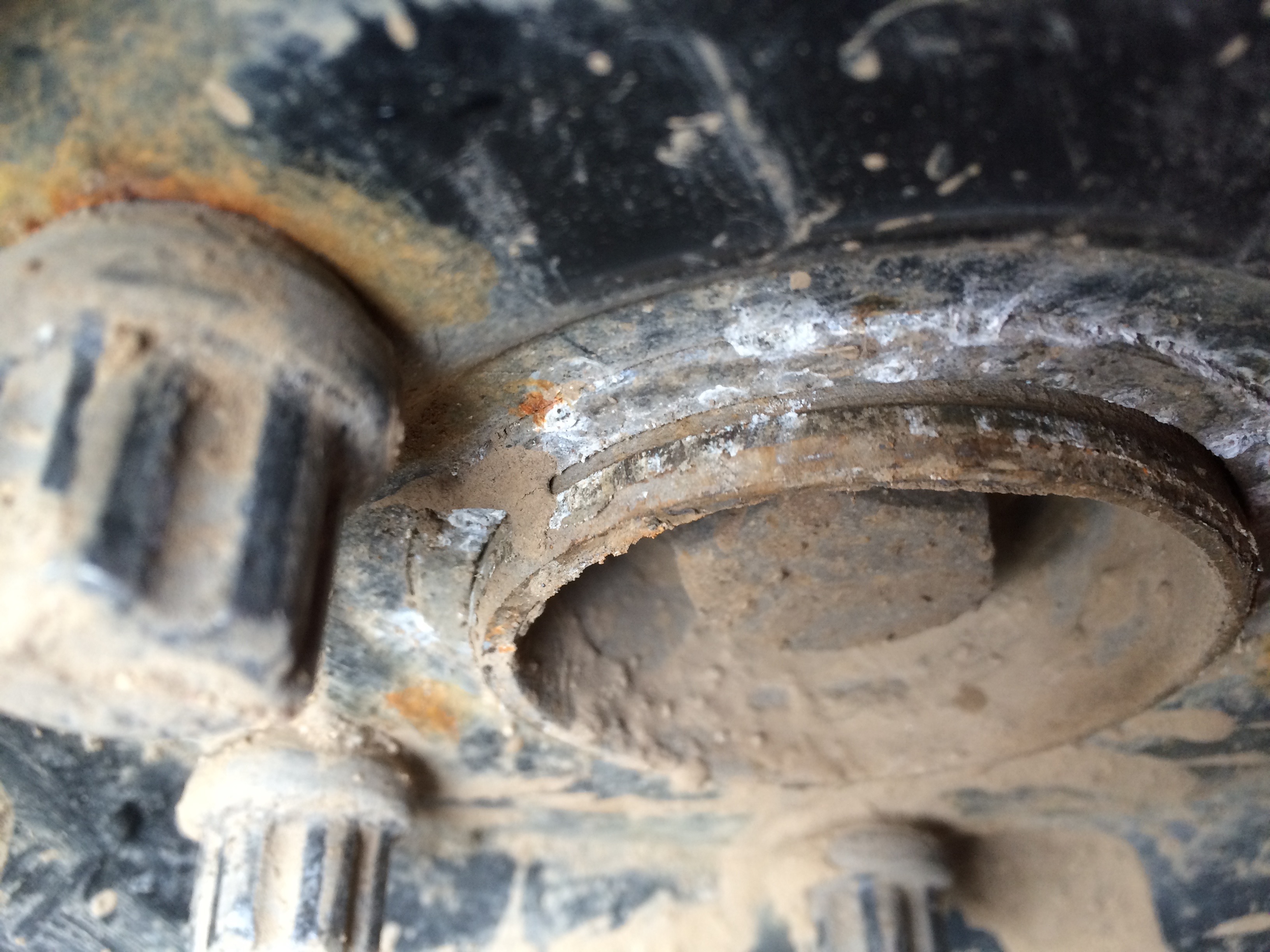

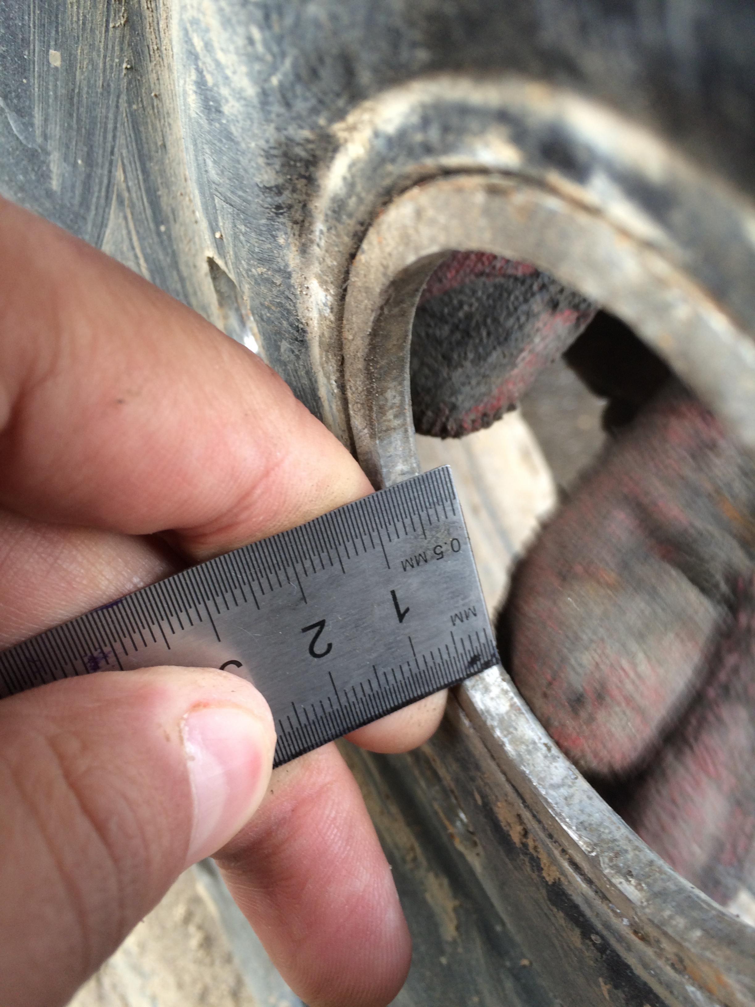

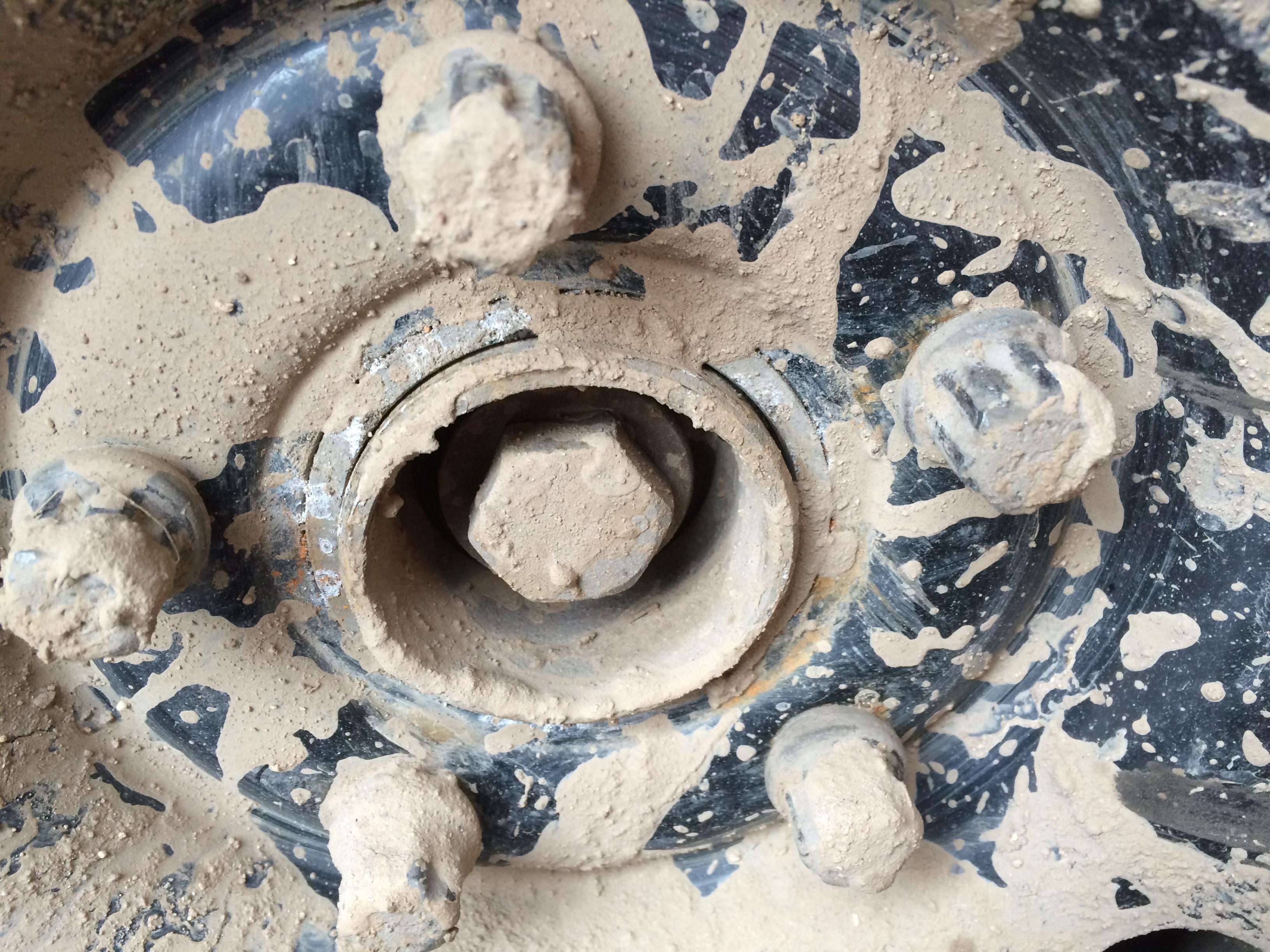

По умолчанию Re: Диски на Амарок
Ребят, есть интересные диски ORW R16 8J ET0 5x120 d74,1 (не гуглятся) покупал с комплектом резины. накинул себе- бьют заразы выше 80км/ч. посмотрел состояние центровочных колец- им конец. Вопрос- кто и где затаривается колечками.
Таки собираю третий комплект и невыносимо тянет на мудричь 305/70/16
И самое главное- как я понимаю кольца нужны глубокие- ступица наша имеет бортик.

Не поленился, сходил скинул колесо.
Итого диск таки 5x120 d75
на ступице шикарная выемка. все видно по фото. Надо точить новые кольца.

Однако умные люди говорят что на кольца ложить болт, и что у меня неправильные болты стоят- сферические, а нужны конические и все тогда встанет на место....
типа сферические идут только на родные штампы, а все остальное- конус.
Старый 10.04.2016, 09:26   #390
constantinl
Регистрация: 28.07.2013
Адрес: Томск
Сообщений: 532
Поблагодарили 65 раз(а) в 55 сообщениях
Причем тут центральное отверстие? Никогда не придавал эту значение и никогда никаких колец не использовал. Вся проблема конечно же в том, что тип болтов не подходят под диски.
