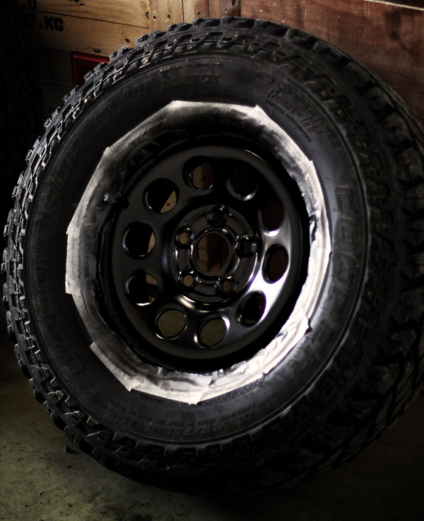

Свои модуляры покрасил. Даже падающий снег (и это 8 апреля, звездец) не смог меня остановить.
Вооружился баллончиком.
Приляпал малярный скотч и покрасил. И если бы не мои кривые руки, то и несколько подтеков удалось бы избежать.
Краска полуглянцевая, когда высохли, стали смотреться изЮмительно.
Завтра или после завтра переобую своего зверя и сниму в обновках.
ПС. Спасибо Сергею (FSilver) за идею и лояльность к своим авторским правам.

Приветствую Вас. Аналогично поступил с Taruma. Выглядит пристойно, ковыряние ноготочком выдерживает. Расход 3 пузыря на 4 колеса. Первое обклеил маляркой, а остальные не стал, различий нет.
