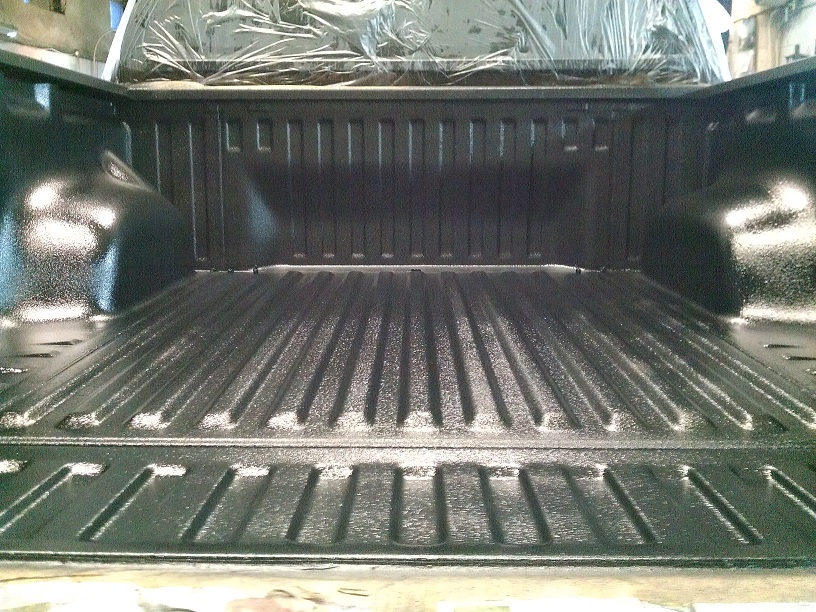

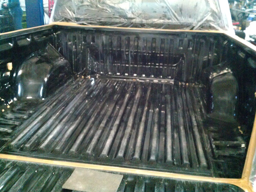

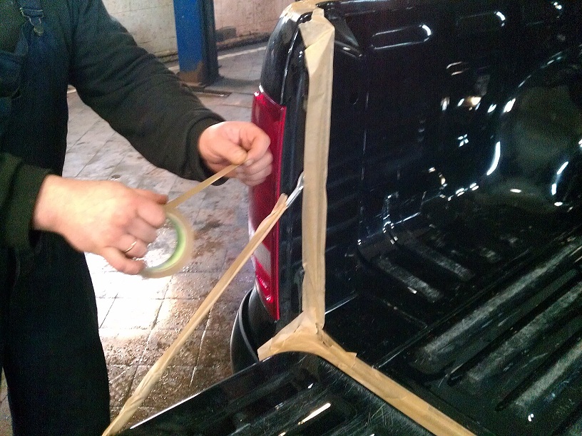

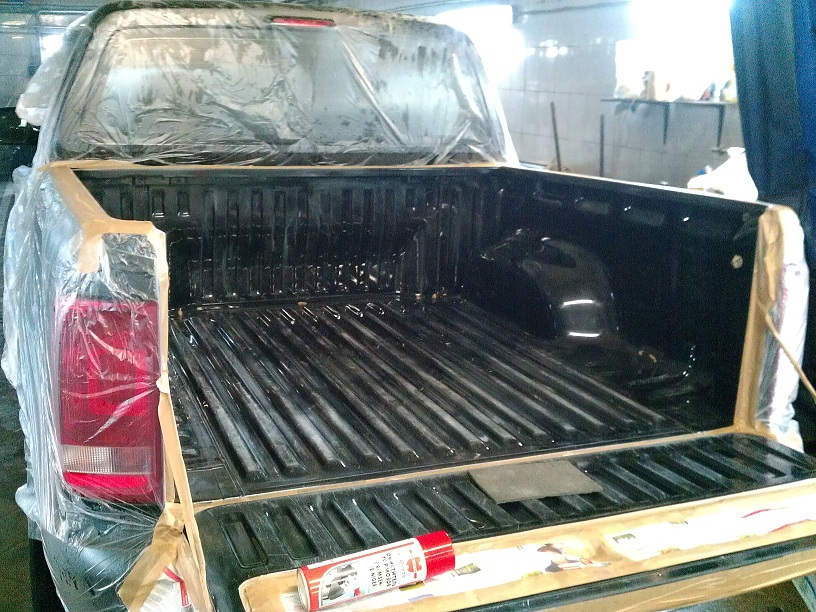

вот в праздники занялся кузовом: один балон 950 рублей... клади как хочешь... хоть 100 мм - хоть 350мм

Amigo, сколько банок уходит на один слой ?
сколько слоёв ты положил ?
Старый 09.01.2012, 15:45   #367
Amigo
Регистрация: 28.12.2010
Адрес: заМКАДышь
Сообщений: 755
Сказал "Спасибо": 202
vobla, продавцы сказали 2 балонов хватит... а по сему у меня их было всего два... из них получилось следующее : на пол и крышку положили 1,5-2 слоя, а по бокам только один... клал 7 числа... завтра 10-ого поеду на работу , надо будет по точкам товар пораскидывать( там коробки .. АКБ...) как раз хороший тест драйв получиться.... ..так то есть мысли купить ещё пару балонов и пыльнуть еще, но завтрашний день всё раставит по местам...
