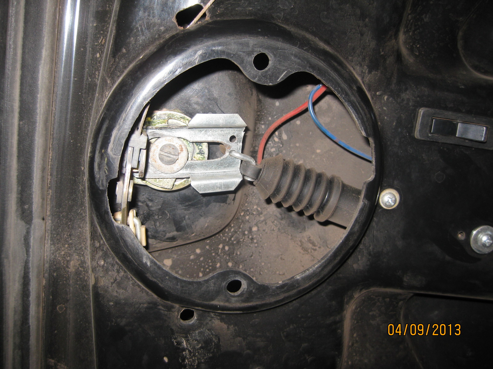

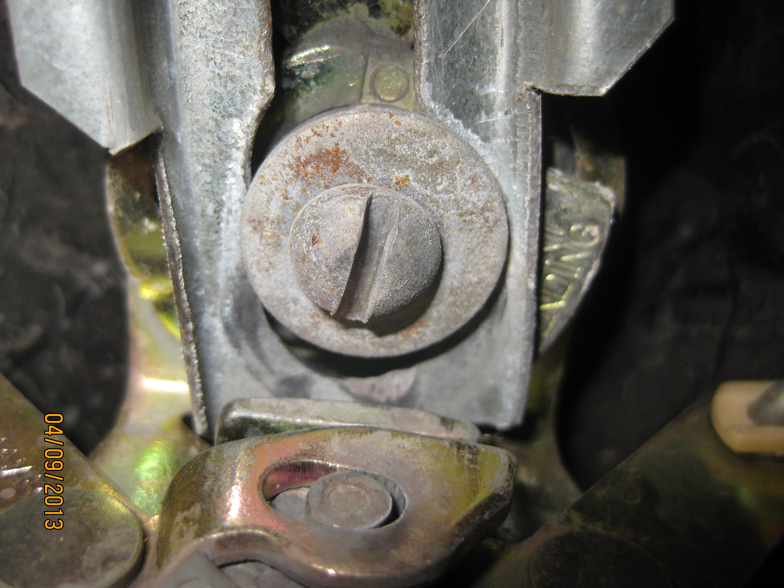

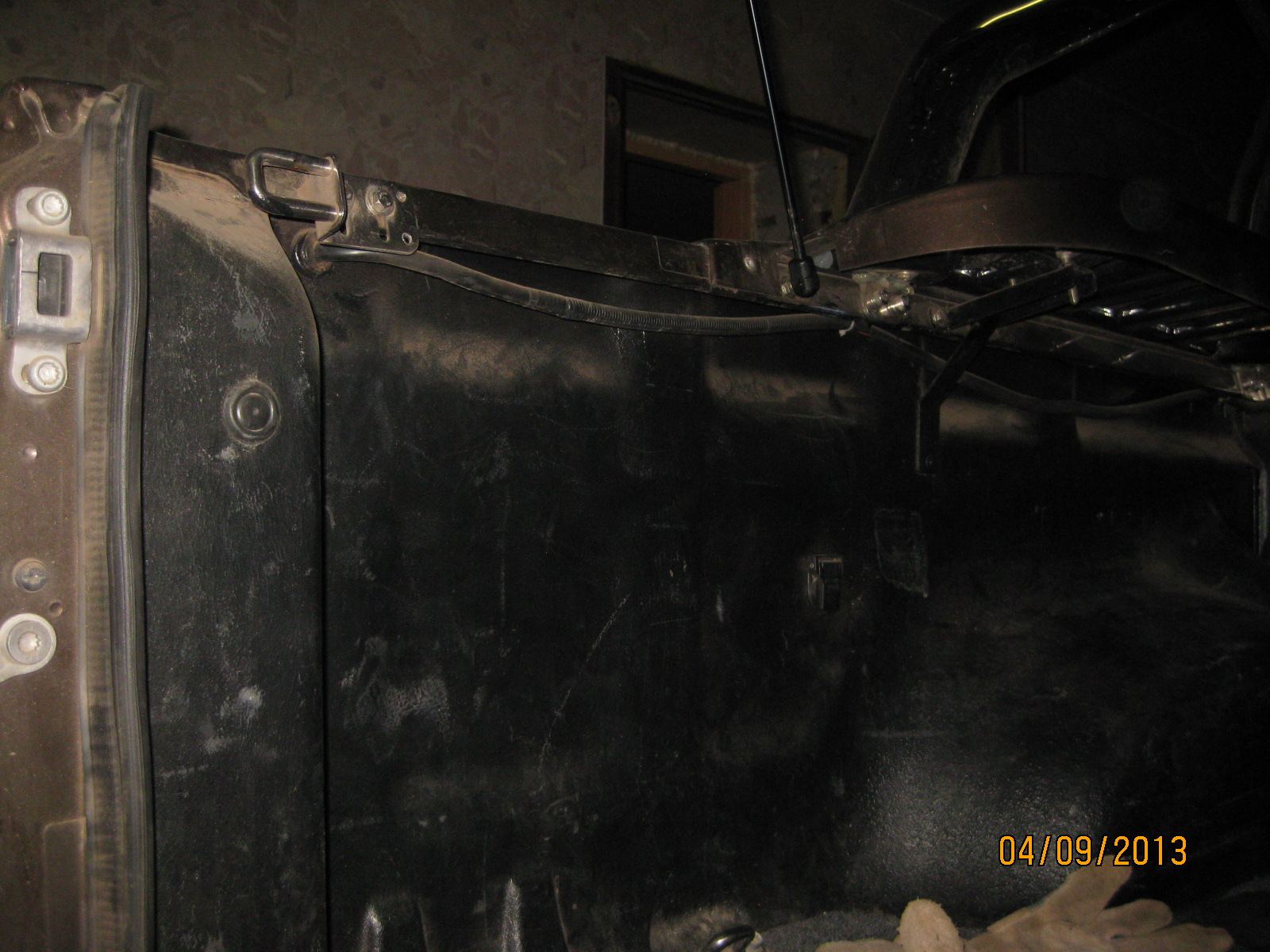

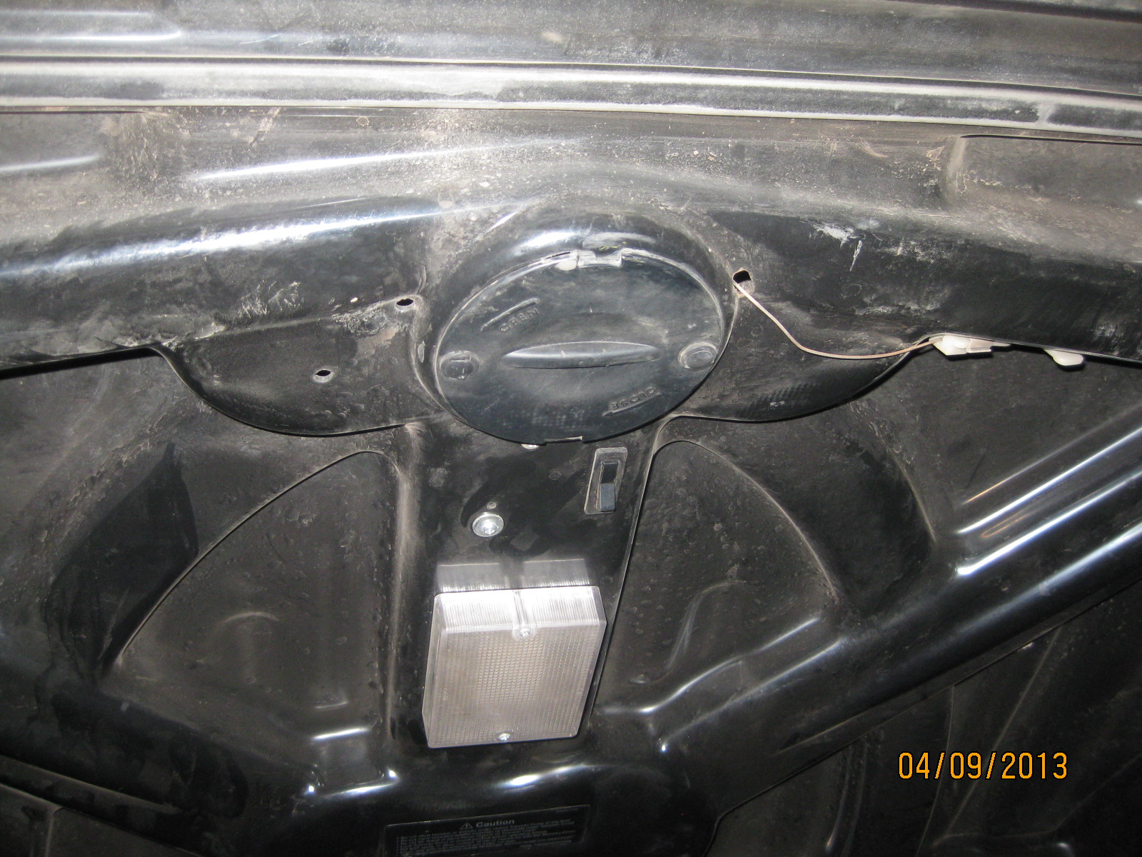

Подключение брал от проводов идущие на замок крышки топливного бака ( слева за заднем колесом) там-же взял питание на фонарь освещения грузового отсека от розетки кузова. Провода прокладывал снимая задний фонарь в технологическую отверстие в кузове, далее проложил вдоль борта кузова и через разъемы завел в крышку. (разъемы нужны для удобного снятия крышки)
В замке немного модернизировал для подключения эл.замка.
По замку проблем пока не было ни зимой ни летом, а по освещению один минус- включить свет можно только тогда, когда розетка работает.

Сообщение от ЛЕХА57 Посмотреть сообщение

Не понимаю в каком случае открывается замок? При каждом снятии с охраны?
Снимаешь с охраны авто крышку можно открыть и на оборот ( личинка замка крышки постоянно закрыта, ключ от замка с собой не вожу)
