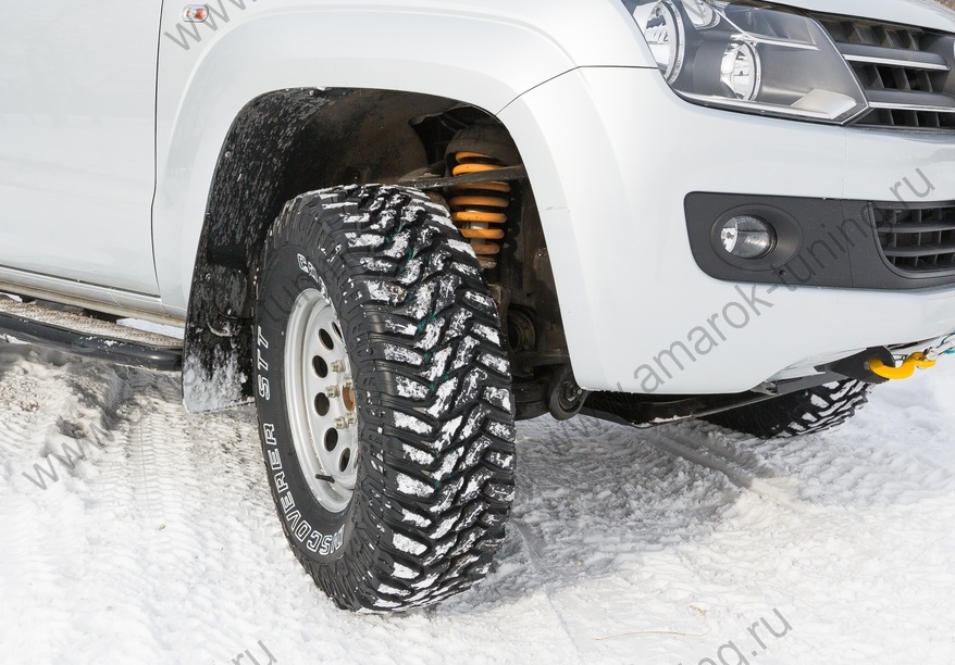

Думаю будет полезно всем (выдержка из письма):
На фото, стоят купера СТТ 285/75/16 на дотц модуляр 7" ЕТ30
Лифт 40мм + айронмен 35/50
рычаг не трет, влезает палец.
Ширина протектора 8.85 = 225 мм
Ширина протектора мики-томпсон: 9,1 = 231 мм (6мм разницы), причем
вылет на Дотц кранч на 5 мм меньше. Итого, протектор будет на 8 мм (6/2=3мм + 5 мм) ближе к рычагу, палец уже не влезет. Возможны царапины на шине от рычага, когда шина деформируется в повороте на скорости.
НО, ИМХО, это место шины (внешние грязевые грунтозацепы) не принципиально вообще, ну и будет оно царапанное, так это нормальное состояние грязевой резины — бывает после камней там куски вырваны на десятки грамм. Рычагу тоже ничего страшного, т.к. там плоский двойной
металлический лист и это место не нагружено ничем.
Если хочется перфекционизма — проставочки 10 мм и удлиненные болты.
Царапин не будет.
Предвижу вопрос а если все равно ставить проставки то давайте 305?
Отвечаю заранее =)
У 305 ширина протектора 254 мм — на 30мм больше нашего купера., т.е.
вылет должен быть не более 10мм, а значит на кранч нужны уже 25 мм
проставки.
