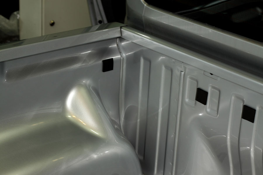

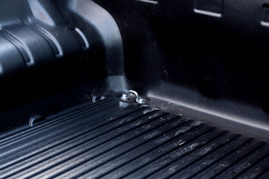

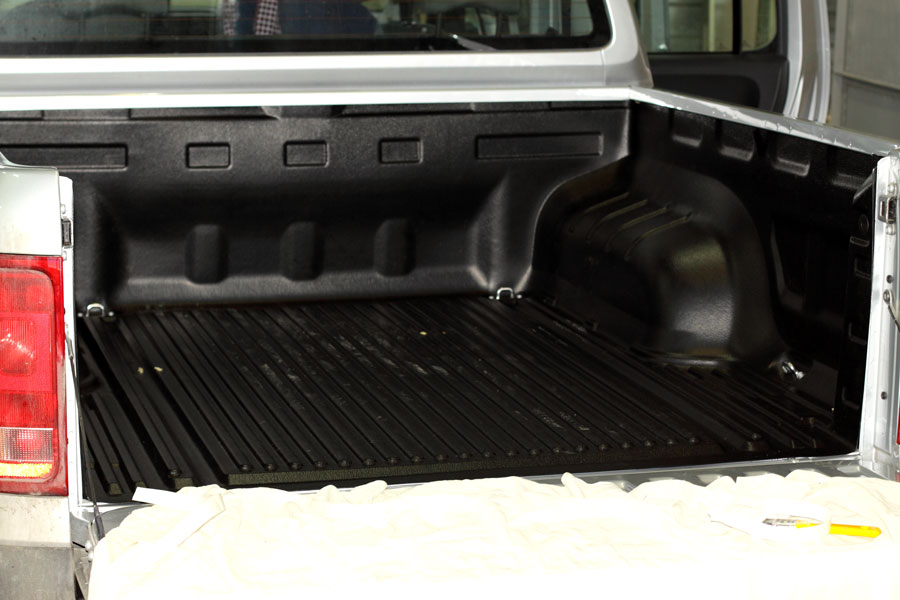

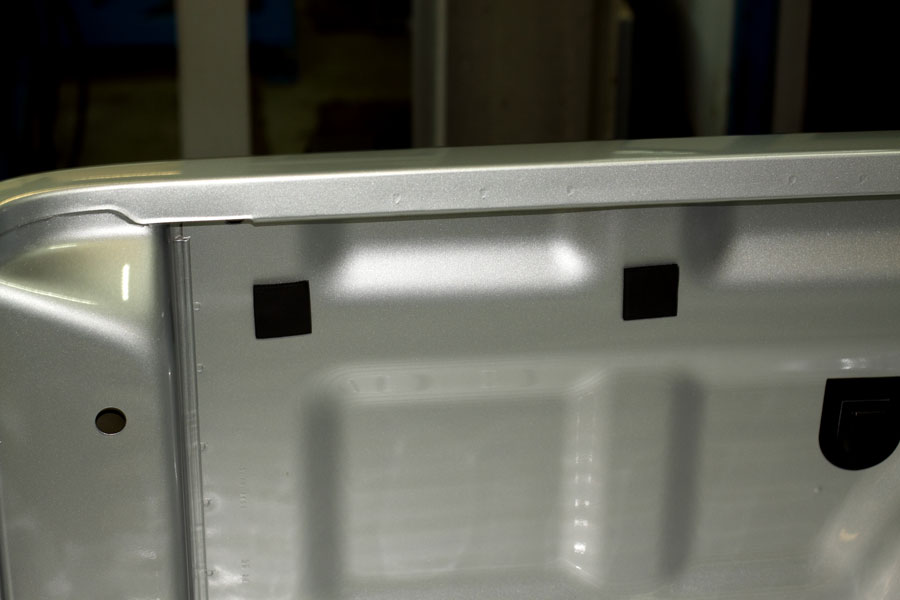

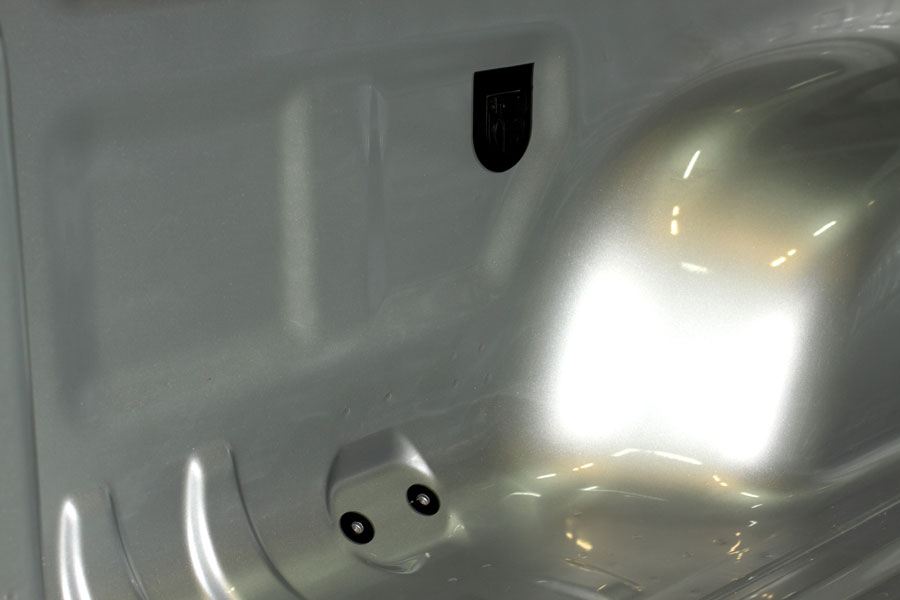

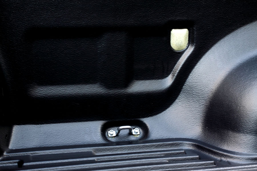

Установил вкладыш, шильдик с упаковке на фото. Пытался фотографировать процесс сборки, но в какой-то момент увлекся и забыл часть операций заснять. Поочередность установки:
1. Помыл кузов,
2. Обезжирил,
3. Приклеил элементы, идущие в монтажном наборе,
4. Намазал мастику BODY910 (серая),
5. Пока мастика была липкая, приклеил на неё вспененный полиэтилен 2мм,
6. Установил вкладыш.
Борт мастикой не мазал. Вспененный полиэтилен проложил для пробы. Год поезжу и проверю шо там происходит.
