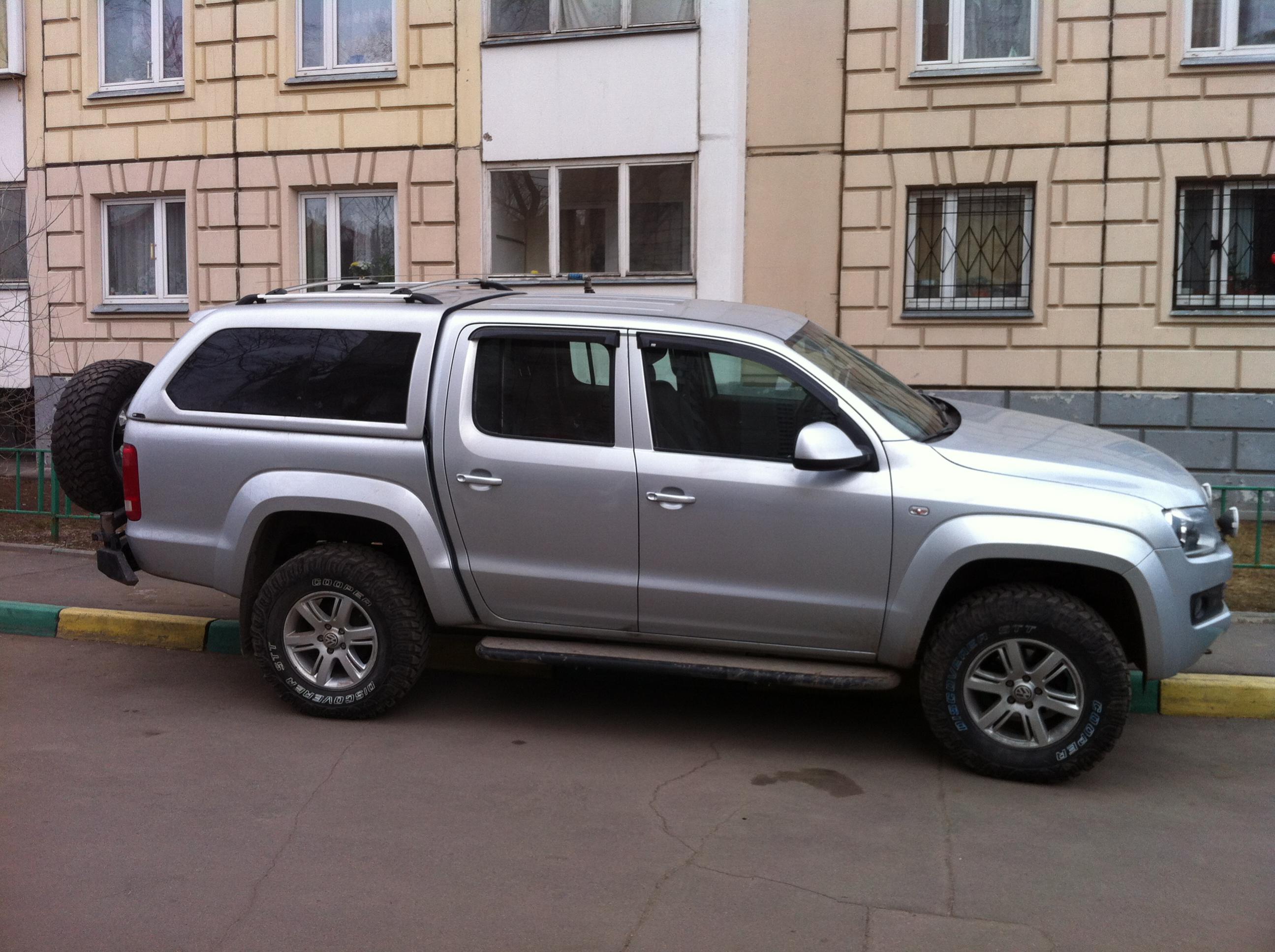

Подскажите имеет ли смысл поставить доп фары на кунг дальнего света будет ли толк?

NIKOLA13, Конечно будет. Если имеешь ввиду установку на дуги (кунга) максимально близко к кабине. Дальний светит лучом, и засветки не будет.
именно на дуги и хочу

NIKOLA13, У меня почти там же и стоят. Светят прекрасно!!!
