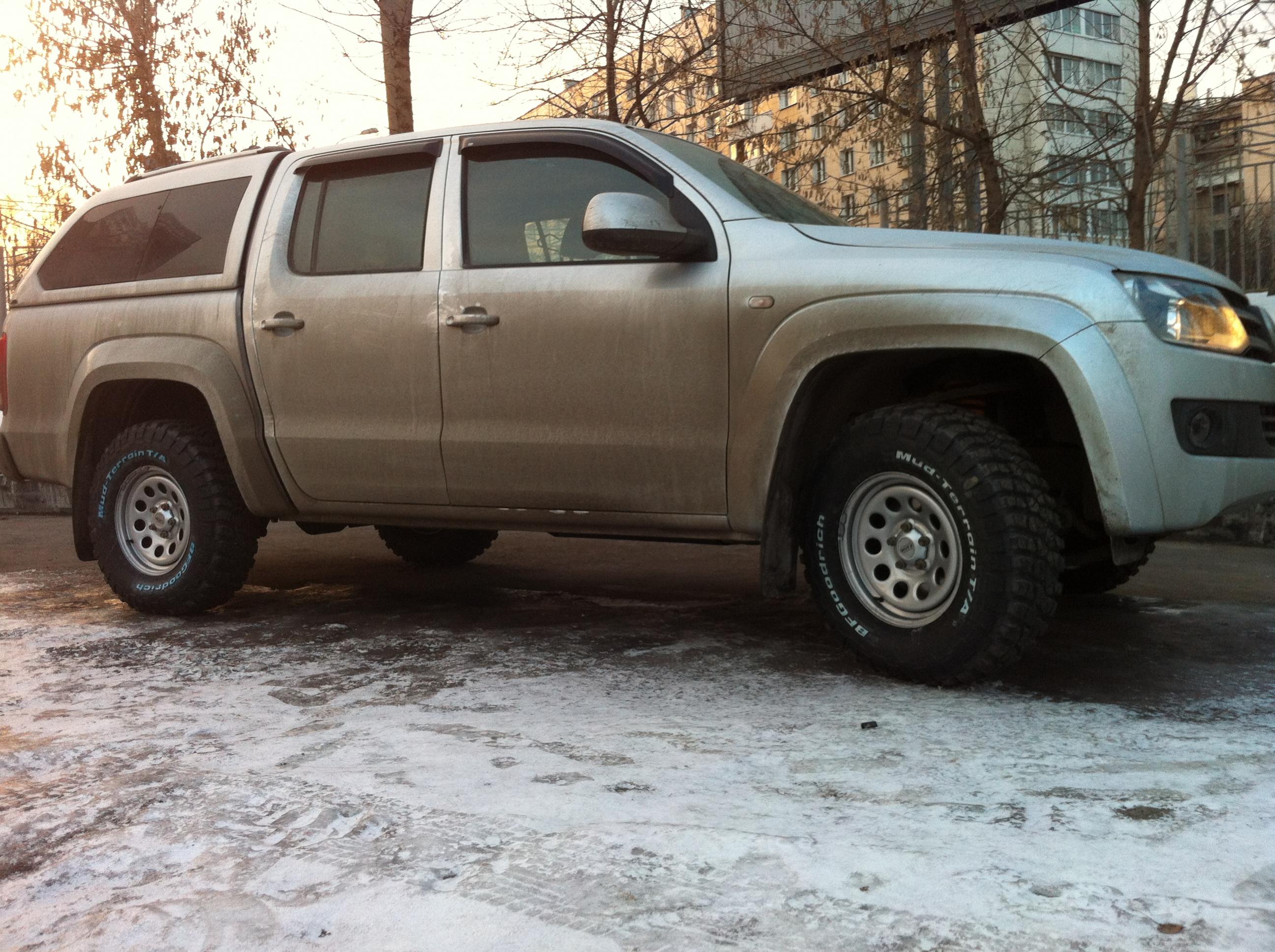

Поставил себе вот такие
ID:	12137   Нажмите на изображение для увеличения

NIKOLA13, привет!
А что за крышечка на дисках?

Сообщение от sasa Посмотреть сообщение
NIKOLA13, привет!
Родная шла в месте с диском http://dotz.su/category/dotz_modular
