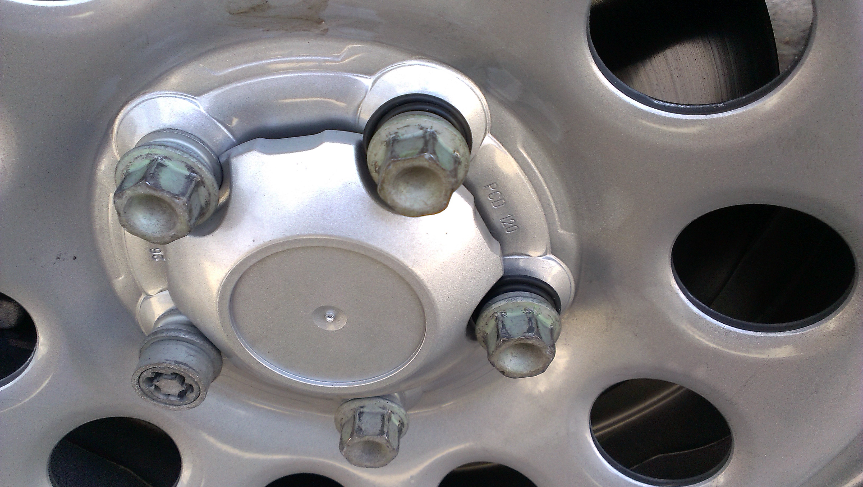

Муки выбора закончились!!!! Поставил Модуляры... Крепление крышек гов..о.... Пришлось холхозить уплотнительные резиночки, потом что-то посерьезнее придумаю.. А пока вот!

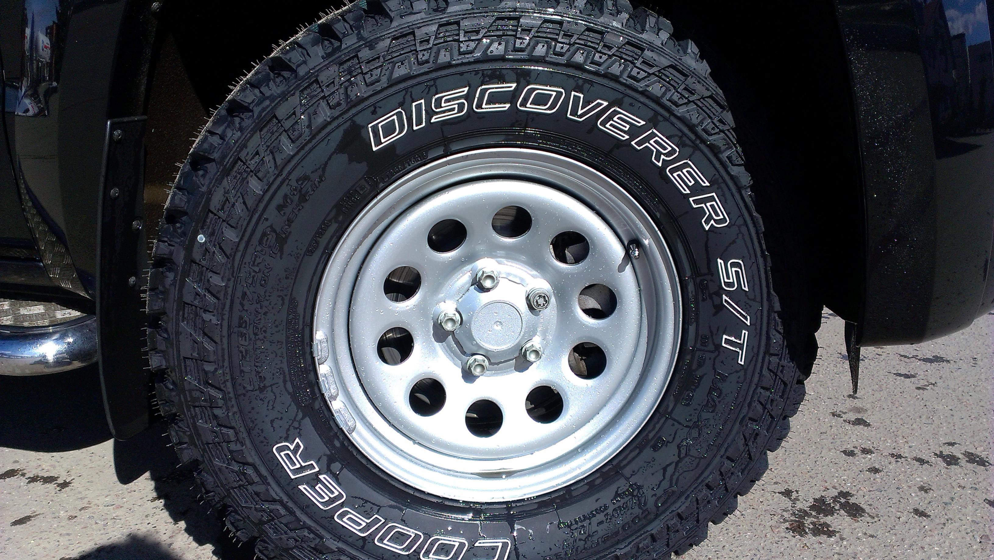

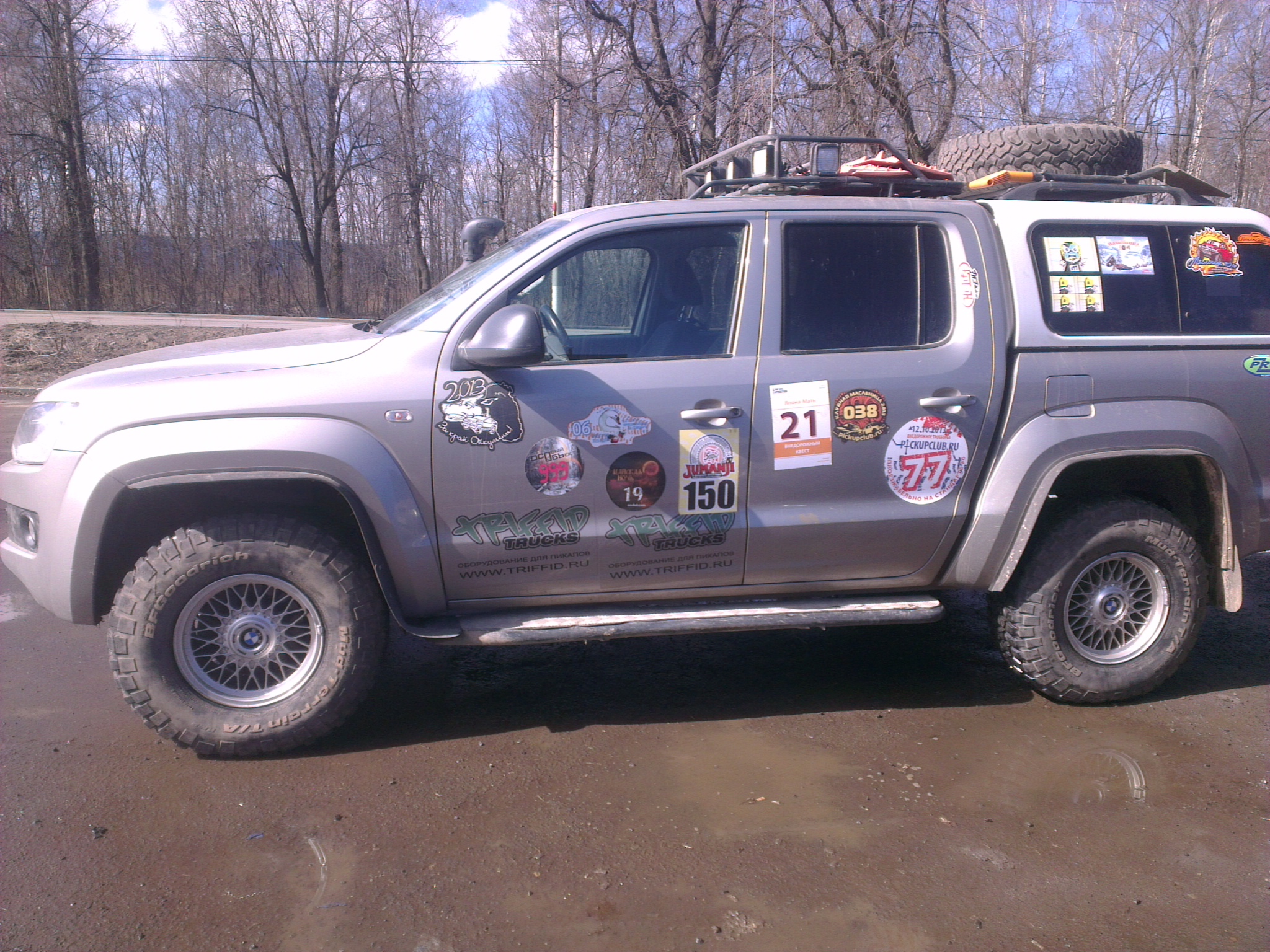

А фотки установленных на авто колес в сборе нет?
