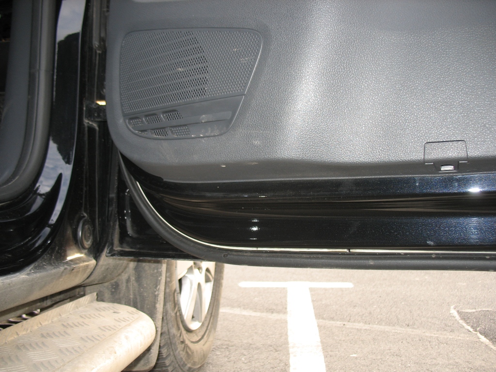

ребят, помогите плизз...
уплотнители пришли... задние приклеил на 3М... (свердить не стал - потом посмотрим)..
.. вопрос к передним...передние верхние всё понятно - тоже приклеил... а вот нижние???? начало от нижнего заднего - потом по низу- а вот дальше ??? поворот как точнее прокладывать??? дальше вверх по передней части двери где идёт??? и самое главное конец там такой хитрый, который где-то в районе петель должен лежать???
если можно фотки поподробней, кто клеил или у кого Хай!!!!!
спасибо

Извини, увидел вопрос только сегодня. Вот тебе фоты по передней двери. Если есть вопросы - буду рад помочь...

В дополнение... Клеить начинал от нижнего угла двери, далее в сторону передка и наверх.
