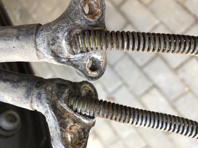

2013 гв, 86000 км. Тормоза барабанные Стали подклинивать тросы ручника. То правый, то левый. Насколько почитал - проблема известная, не новая. Купил на смену два троса NK 9047128. Не подошли в плане вхождения силуминовых приливов в тормозной щиток. Отверстия под болты подходят. А сам прилив в отверстие щитка не входит. Сдал обратно в exist.
Купил оригинал VAG 2H0609721D 2шт. Перед установкой пролил с обоих концов силиконовой смазкой, памятуя клин старых.
Внимательно посмотрел старые. К написанному ранее другими пользователями добавлю, что, на мой взгляд, кроме пластика троса и пластика чехла в заклинивании виновата пара: возвратная пружина -силуминовый корпус. Вследствие коррозии силумин разбухает и пружина врезается в пластиковый чехол, клиня тросик. На старых тросах пружины намертво «впаялись» в пластиковый чехол и окислы силумина. Тросики, естественное руками не двигаются, пружины тоже.
