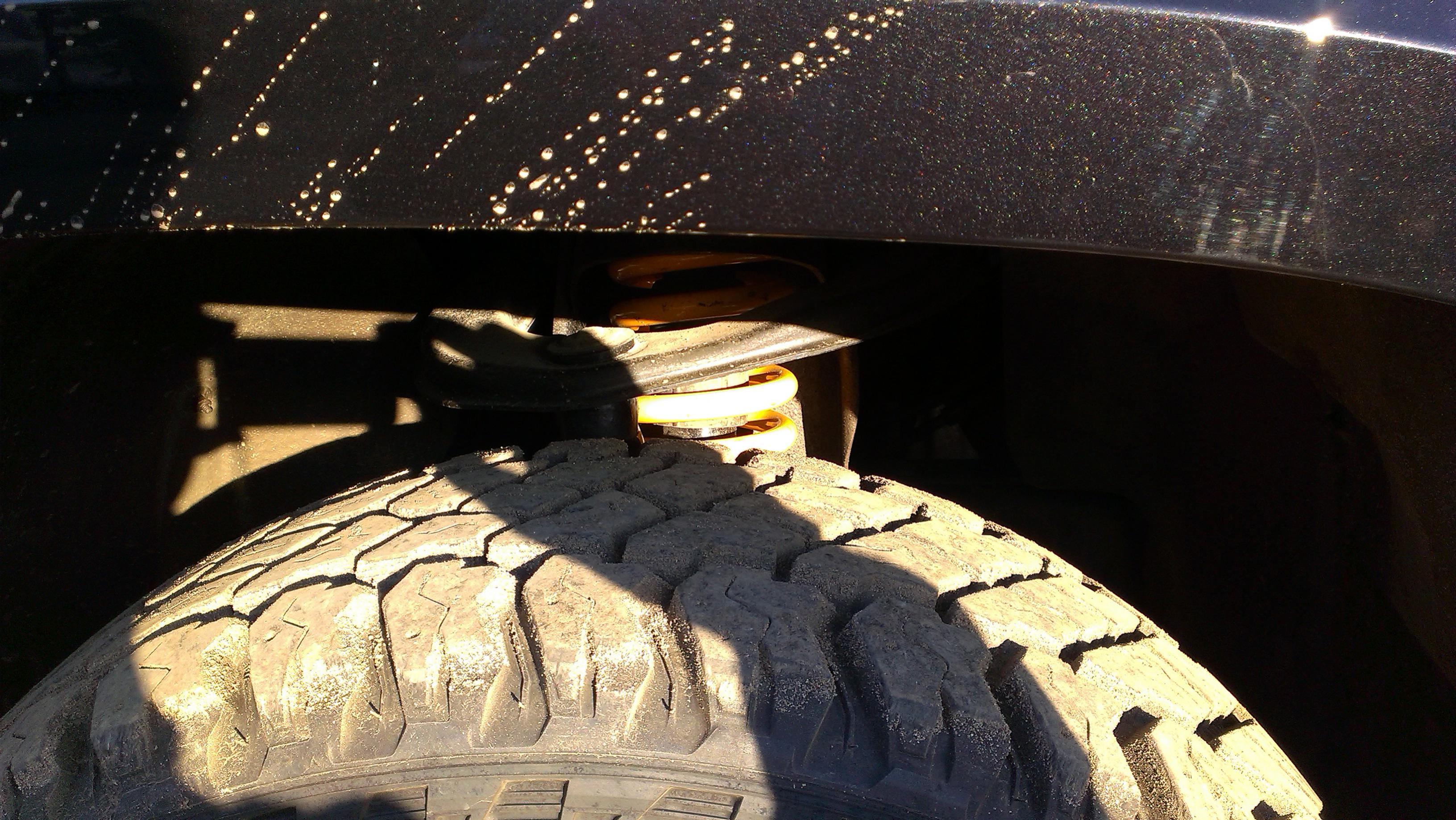

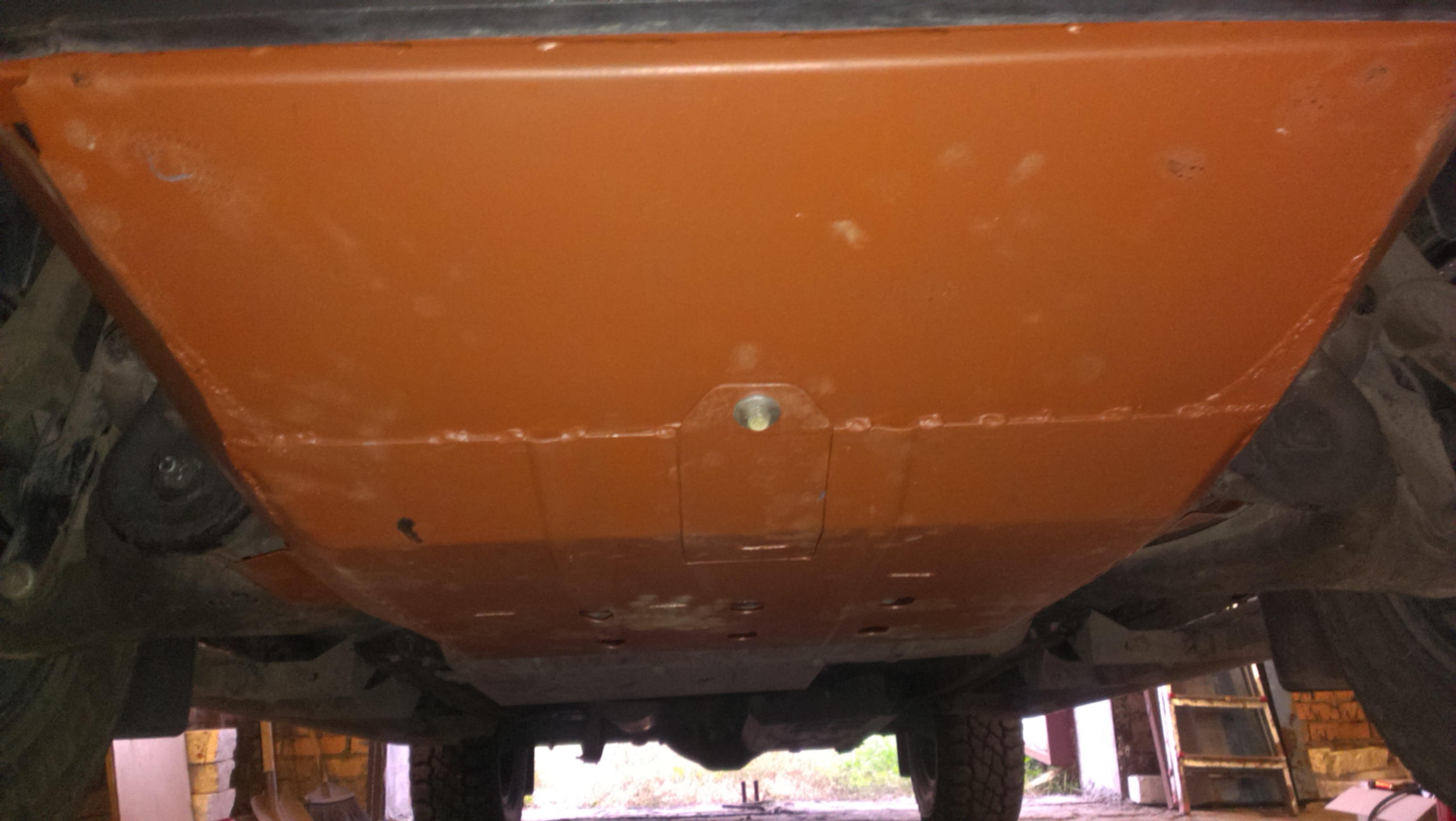

Лифт подвески: Впереди пружины айромен +50 кг (30мм), сзади АМО айромен + проставки 15 мм + стремянки (на комфорте они короткие). Ну и защита топливного бака.

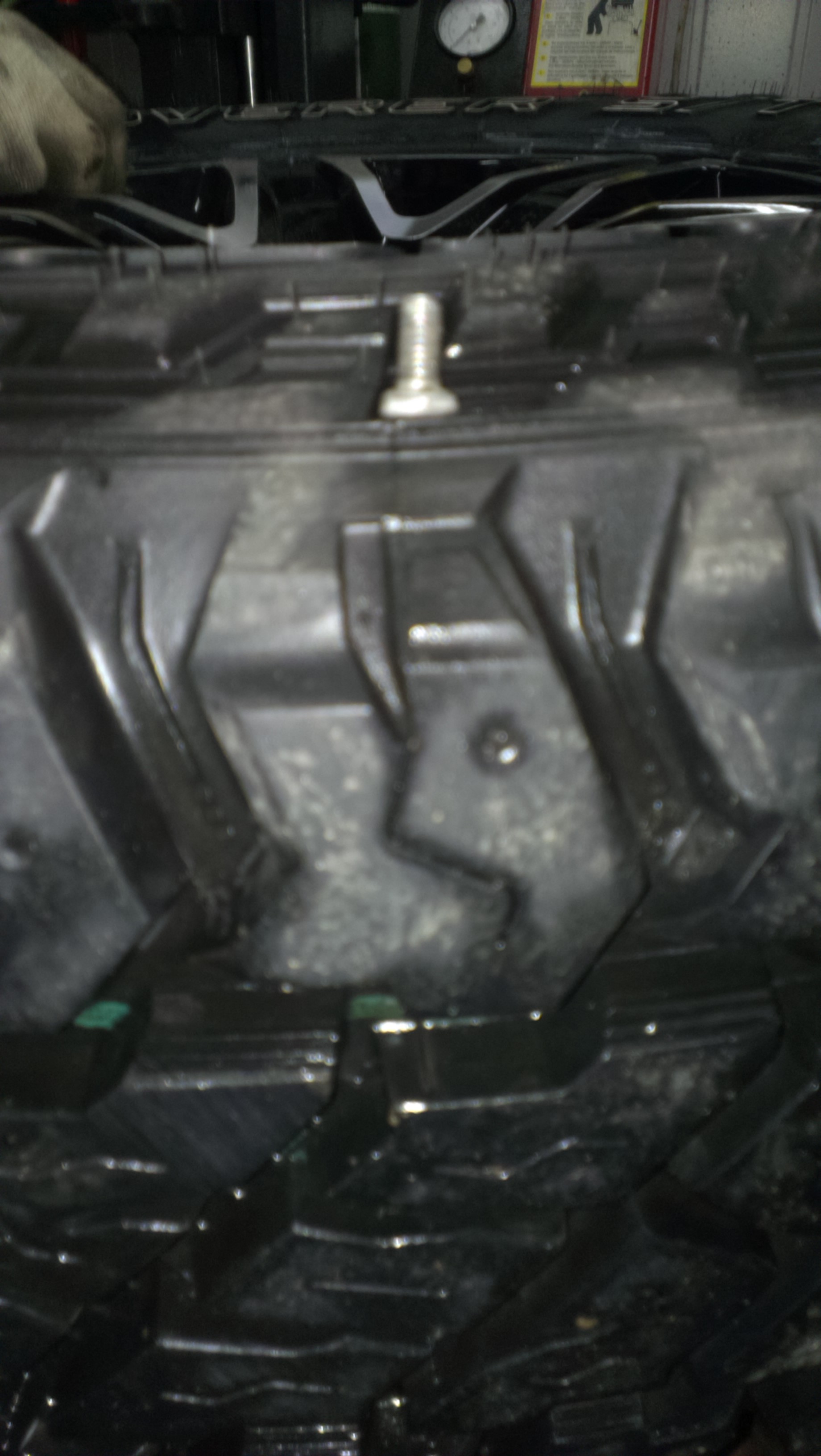

Вот такого болта вытащил из "щыпа" своей резины....
