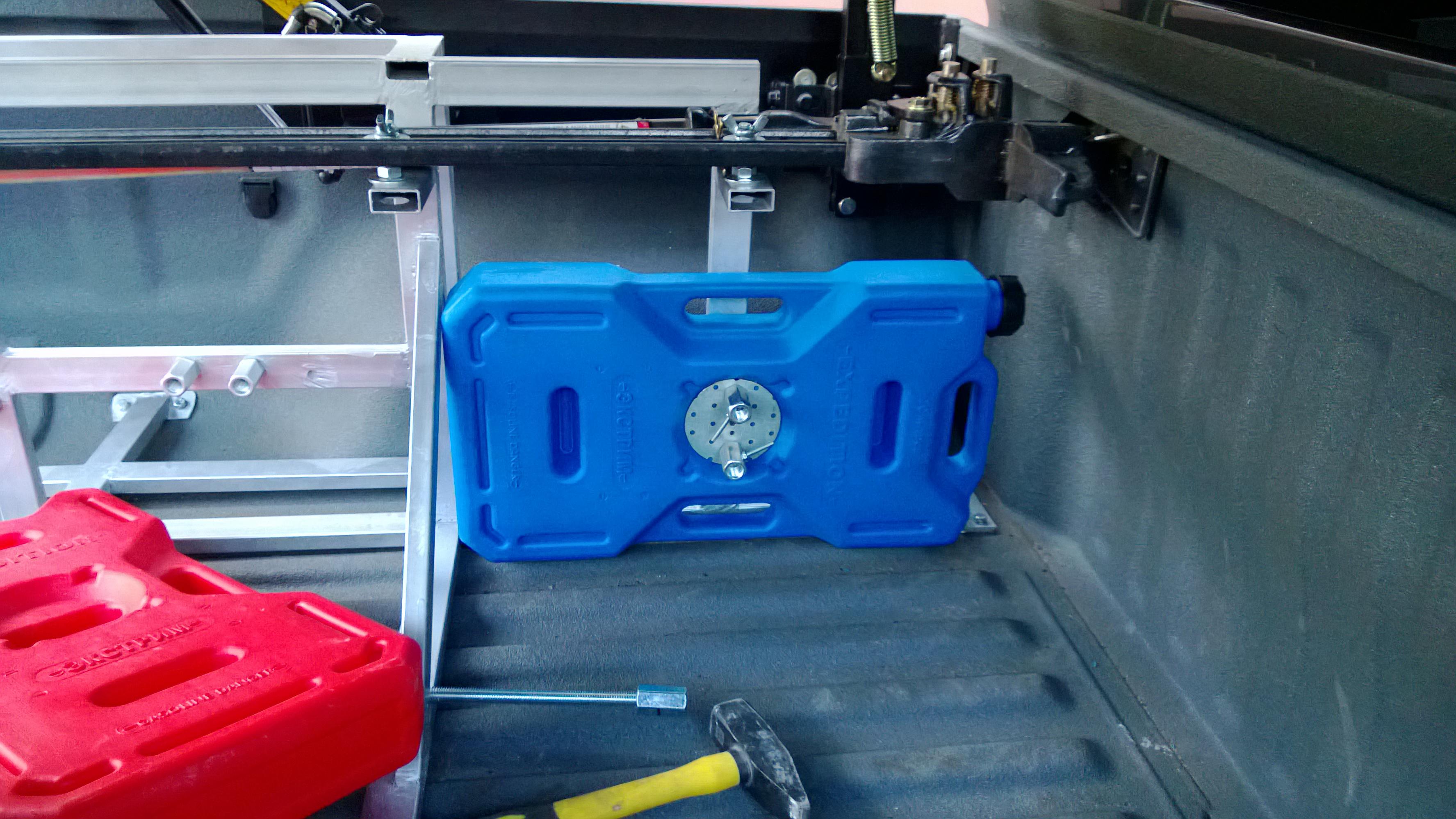

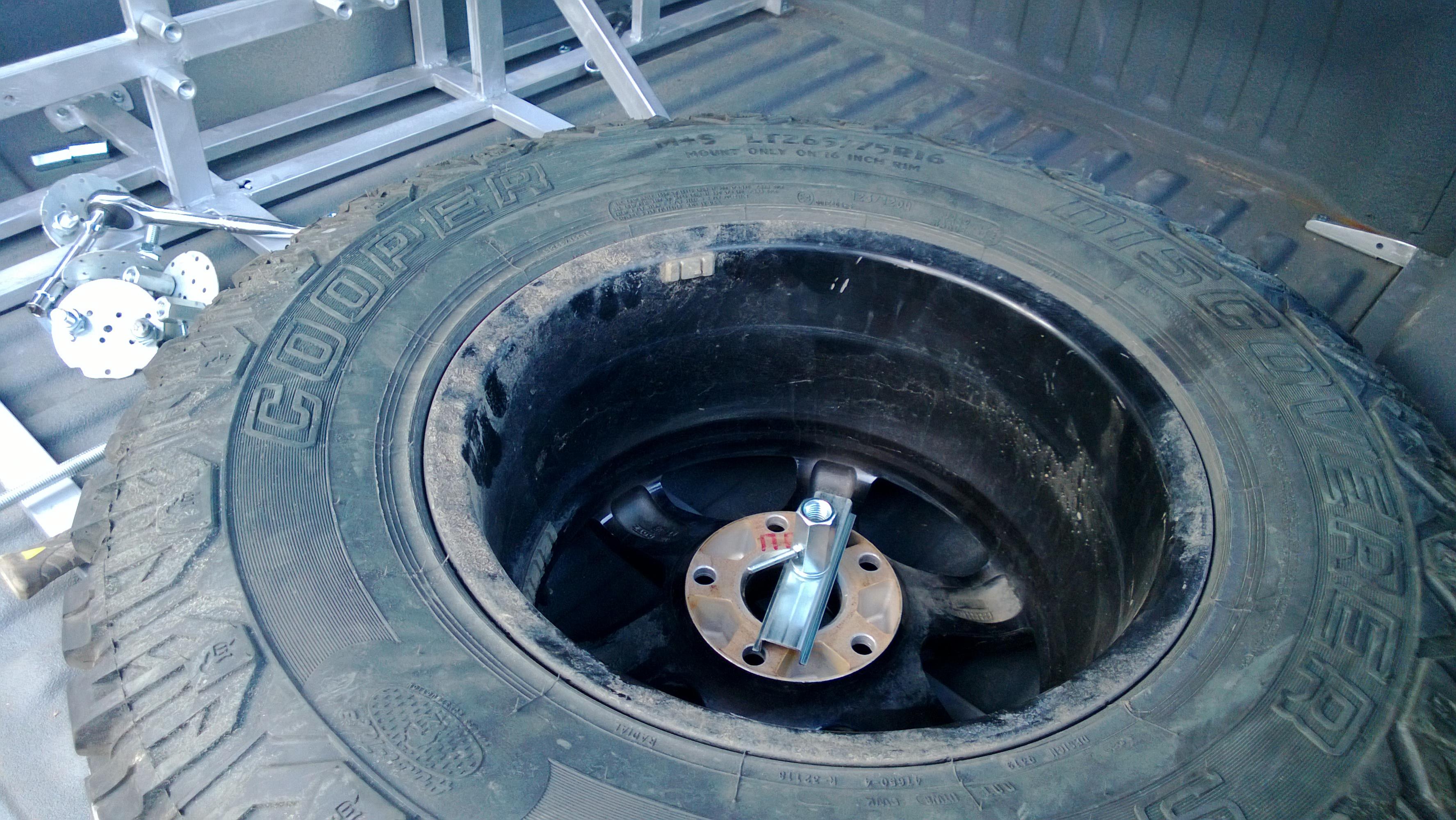

Сегодня начал ваять каркас в кузов. Не брал в руки сварочник года два. В результате получается довольно коряво. Надеюсь, что выдержит. Самое муторное будет гайки нормально вварить. Правда, в задуманном виде он будет существовать только до покупки кунга. Потом с рамы все надстройки будут срезаны и переделаны с большим распределением по вертикали. А пока приходится все вмещать под крышку. И удалось сделать его съемным.
