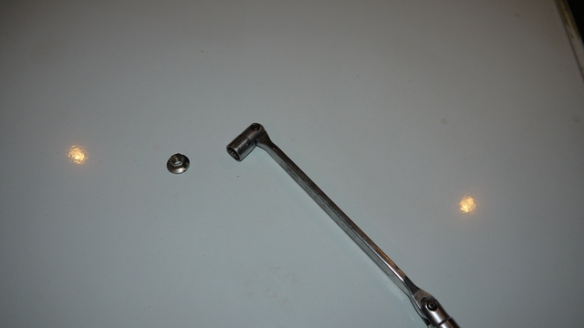

ЛЕХА57, Извините а чем гайки держал и как подлез там же ребра?

По умолчанию Re: Торсионная пружина на задний борт
nazarыч, А вы чем гайки держали?
Гайка с юбкой+такой ключ и энта матерь в помощь
