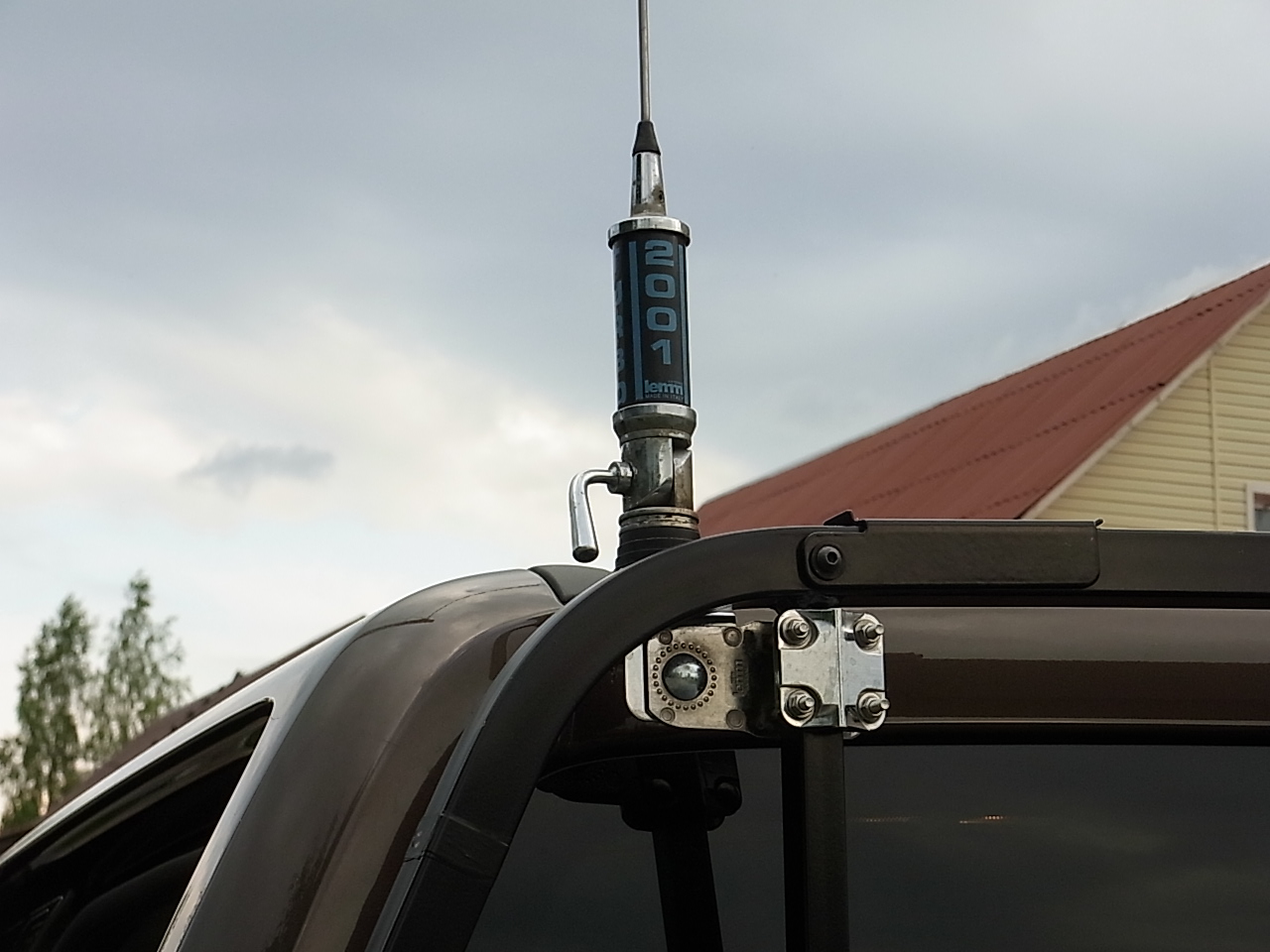

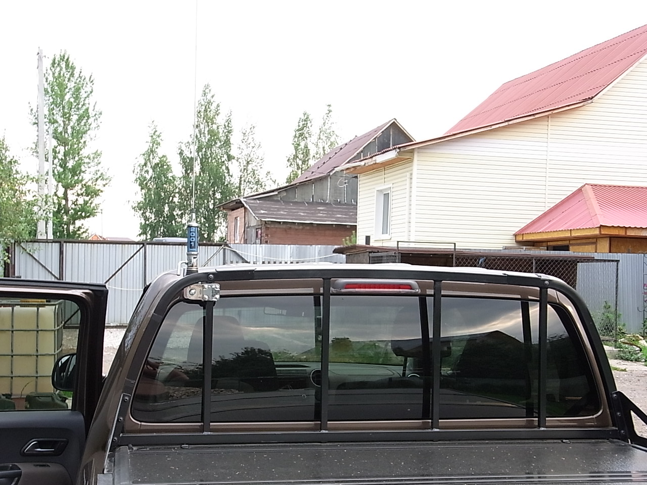

переставил Megajet 600 turbo и антенну turbo 2001 на решетку с предыдущей машины:

КСВ при повторном замере 1,3 в сетке D MEGAJEta, мощность 14,2.дальность в условиях города 6-8 км. по трассе подтвержденные 25 км при качестве 5. Установкой занимался наш любимый со СКАЗКой тульский дилер "Кайзеравто"
