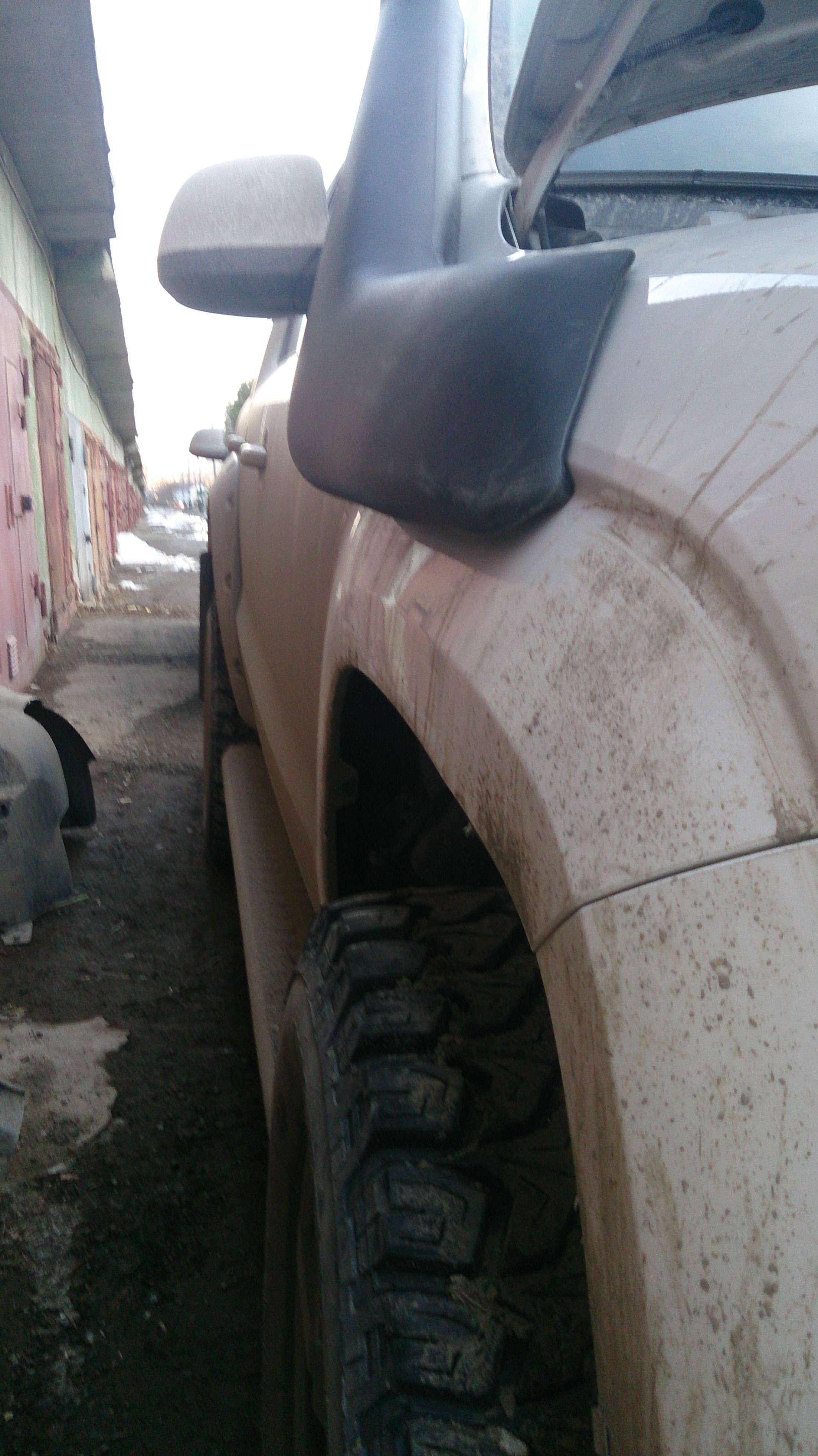

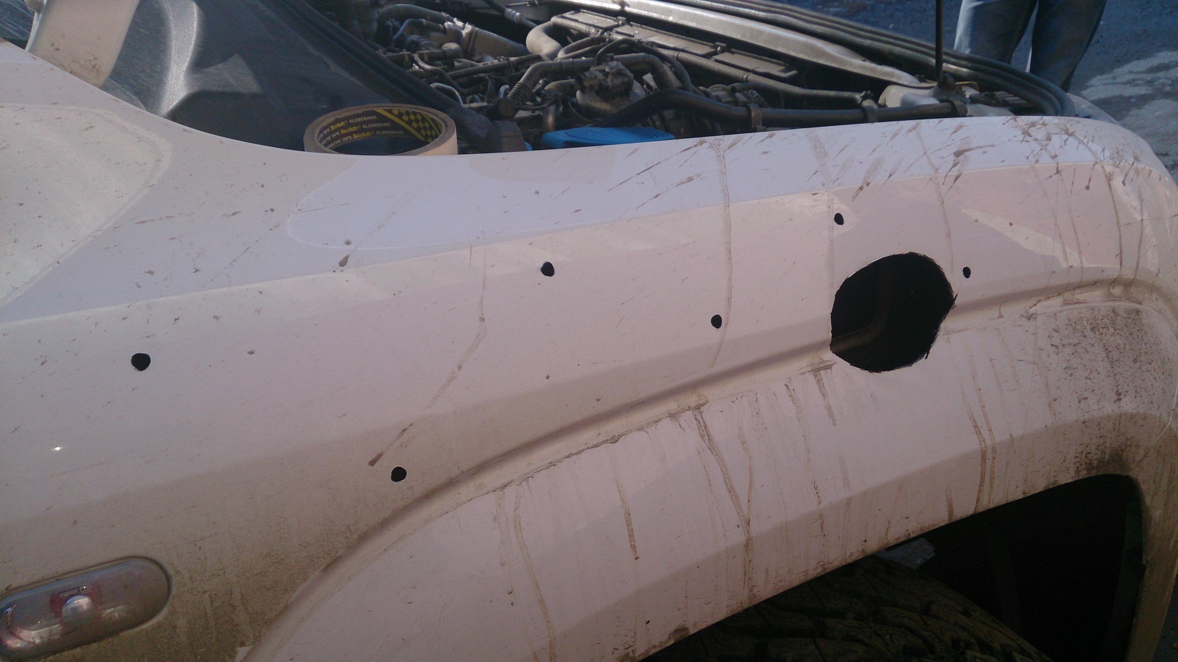

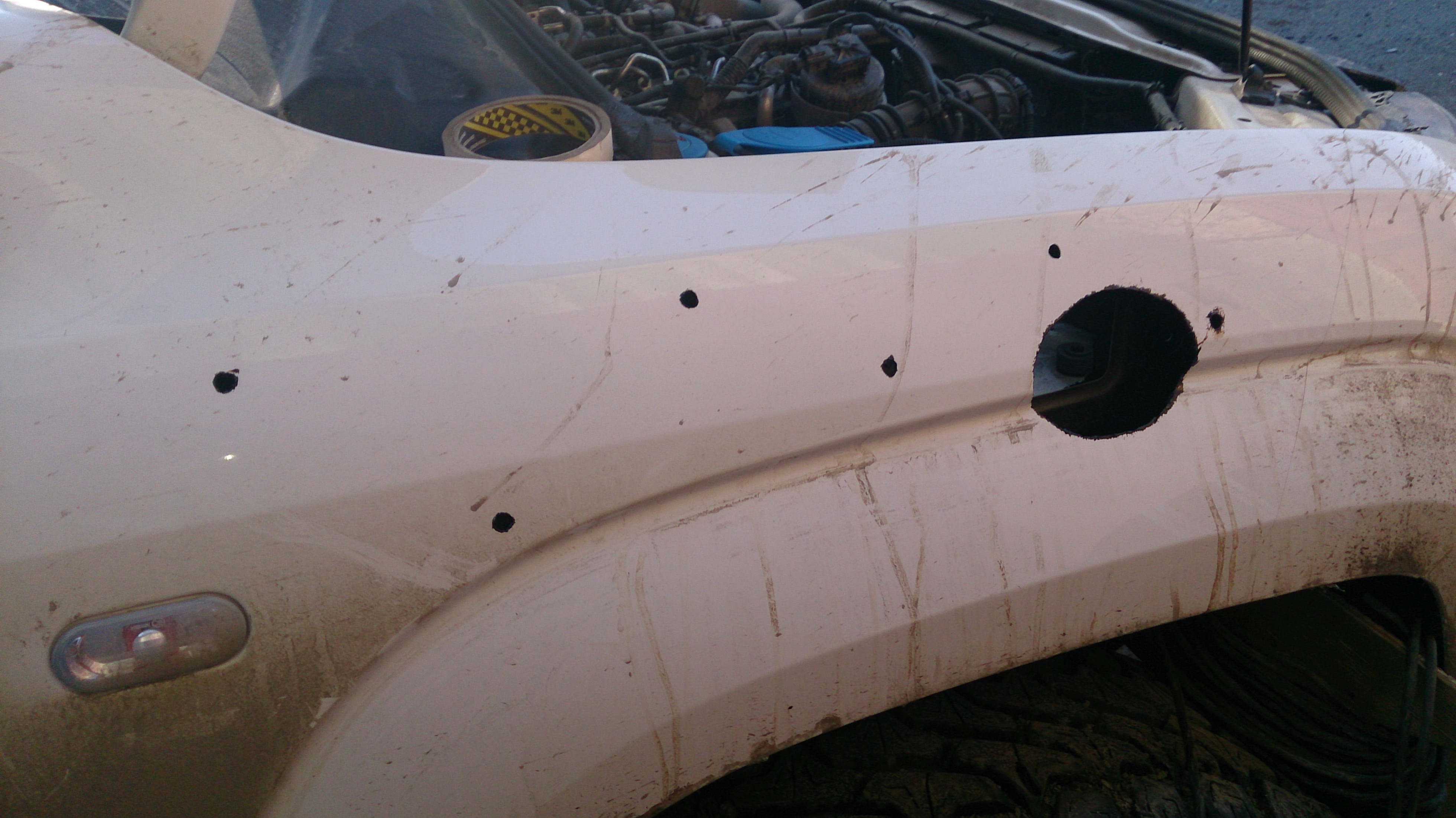

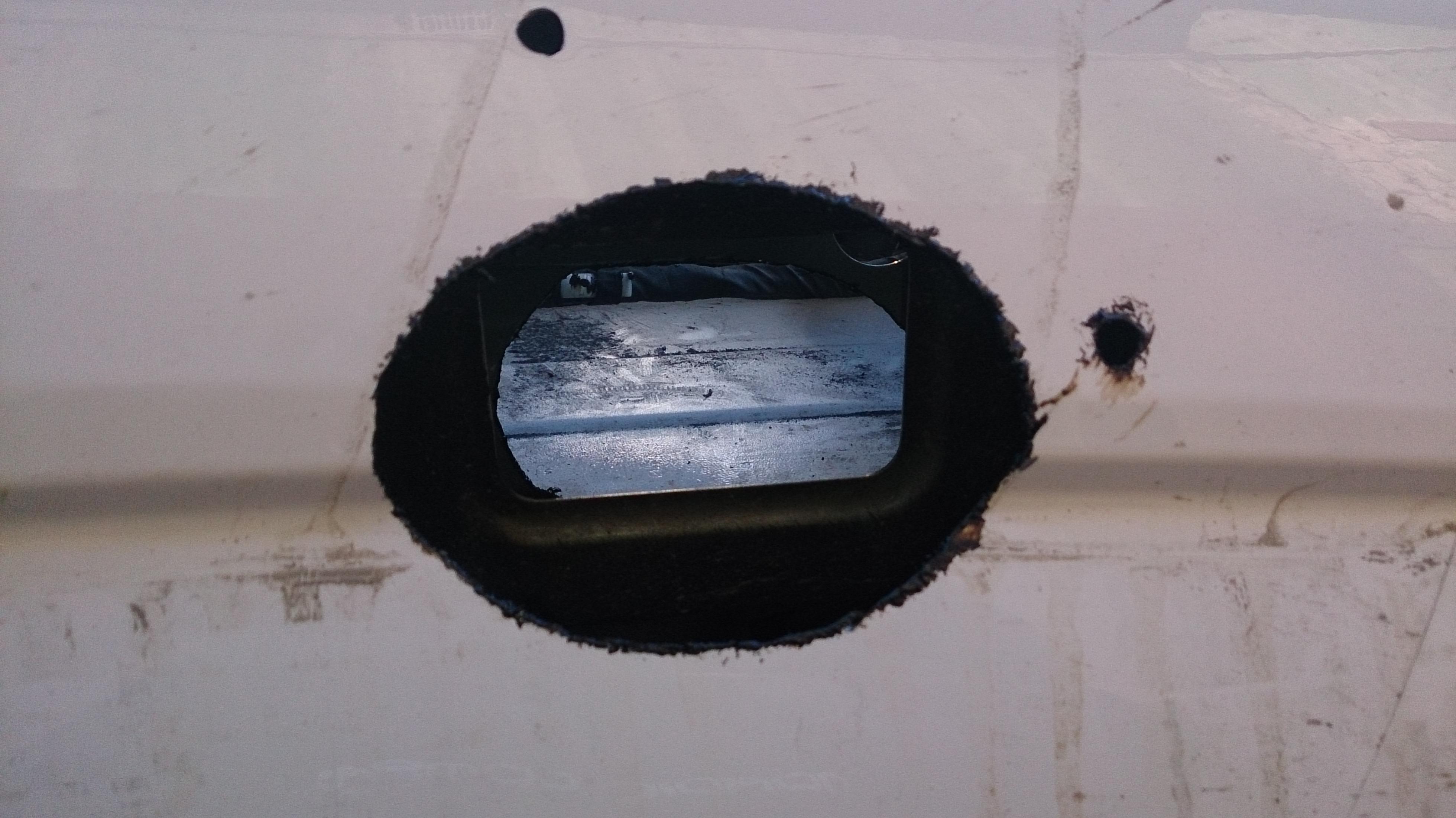

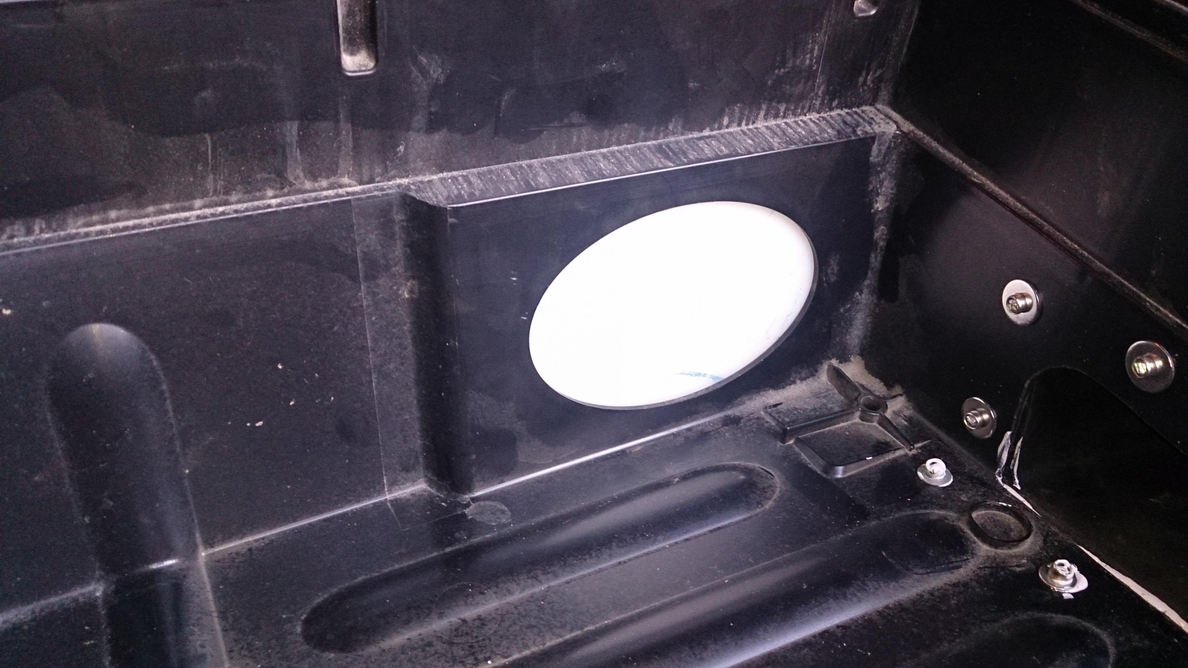

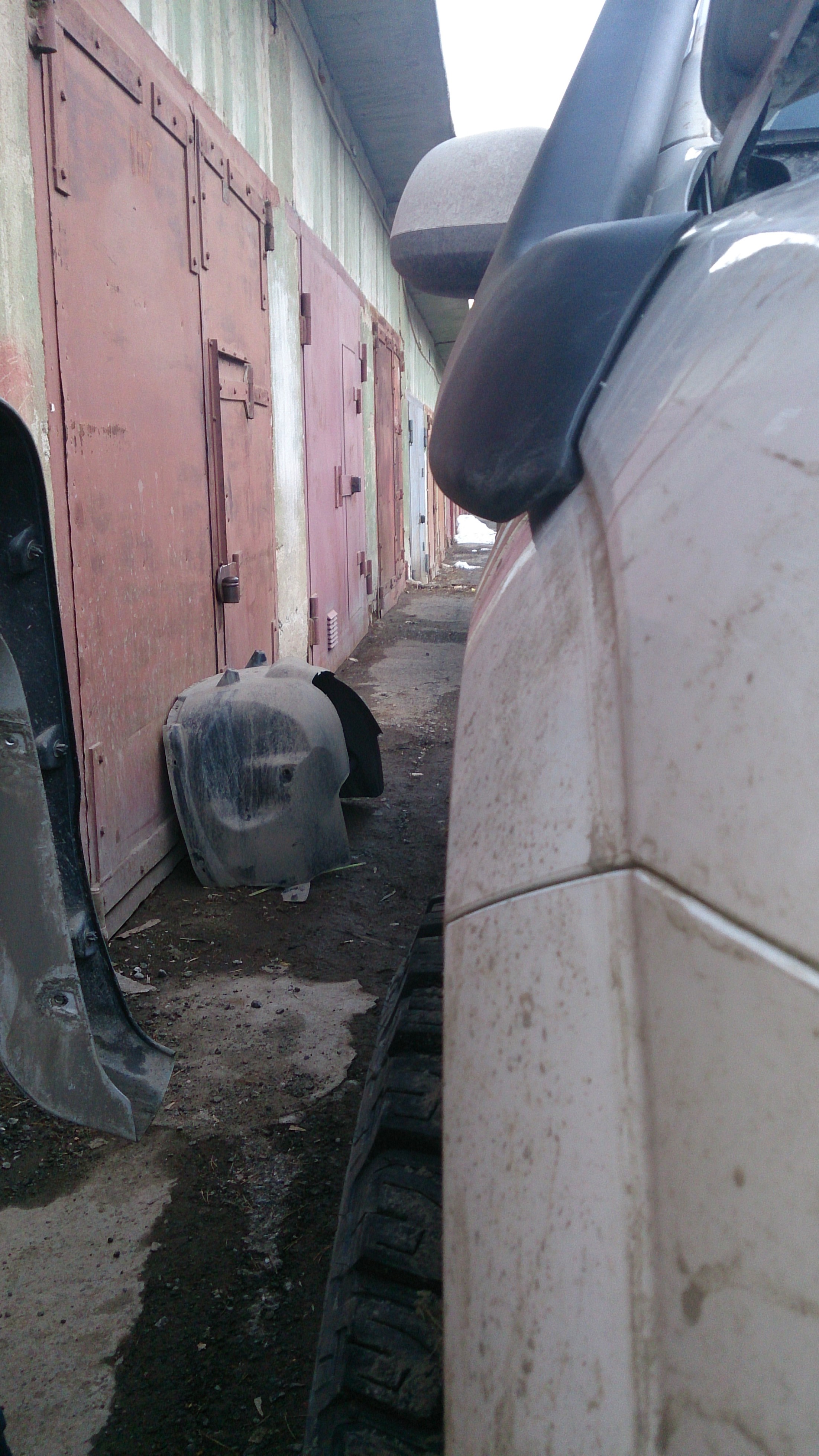

всем привет как и обещал фото с установки шноркеля сразу извиняюсь авто грязный )))))

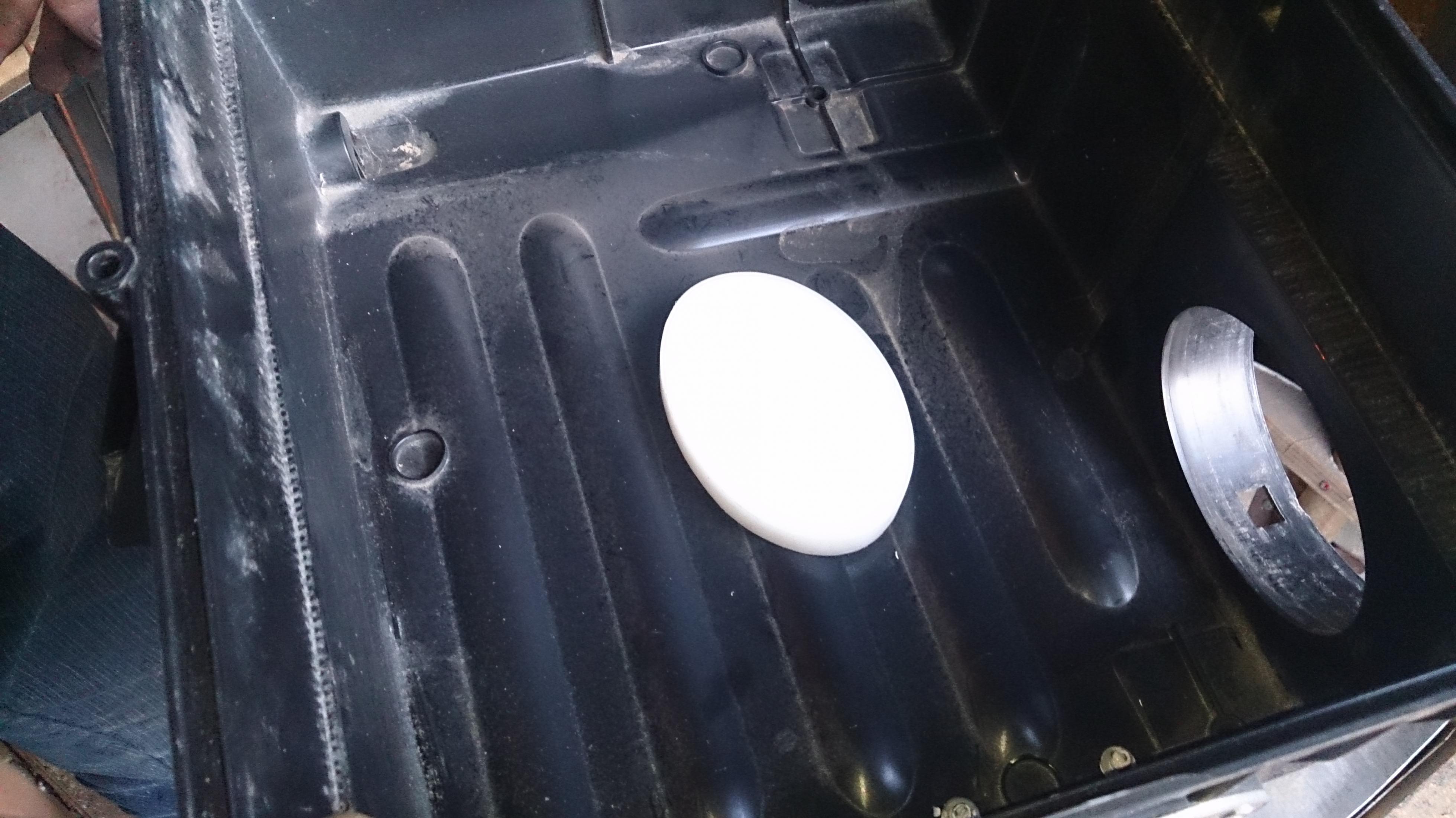

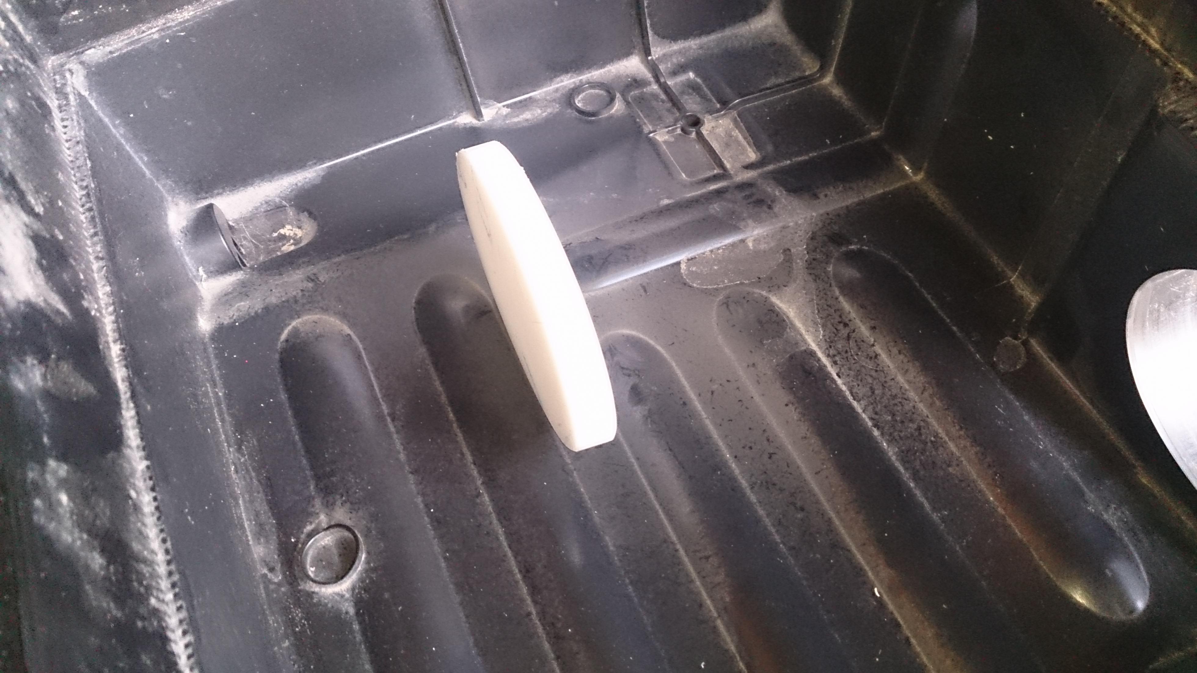

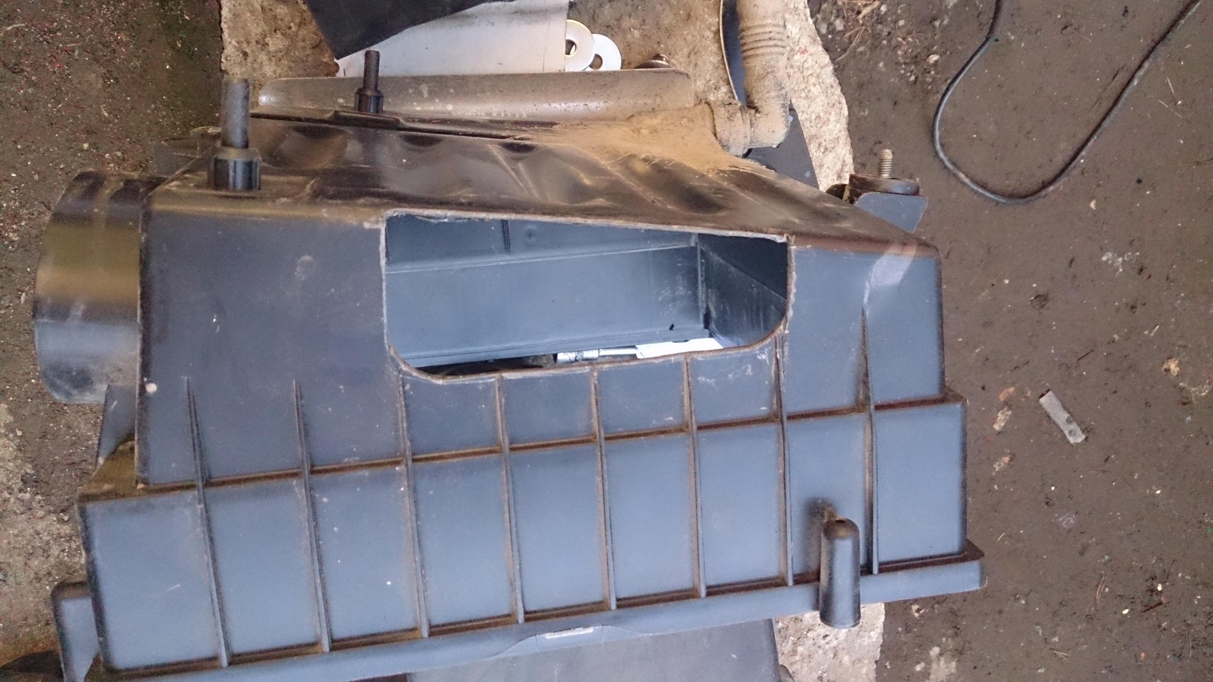

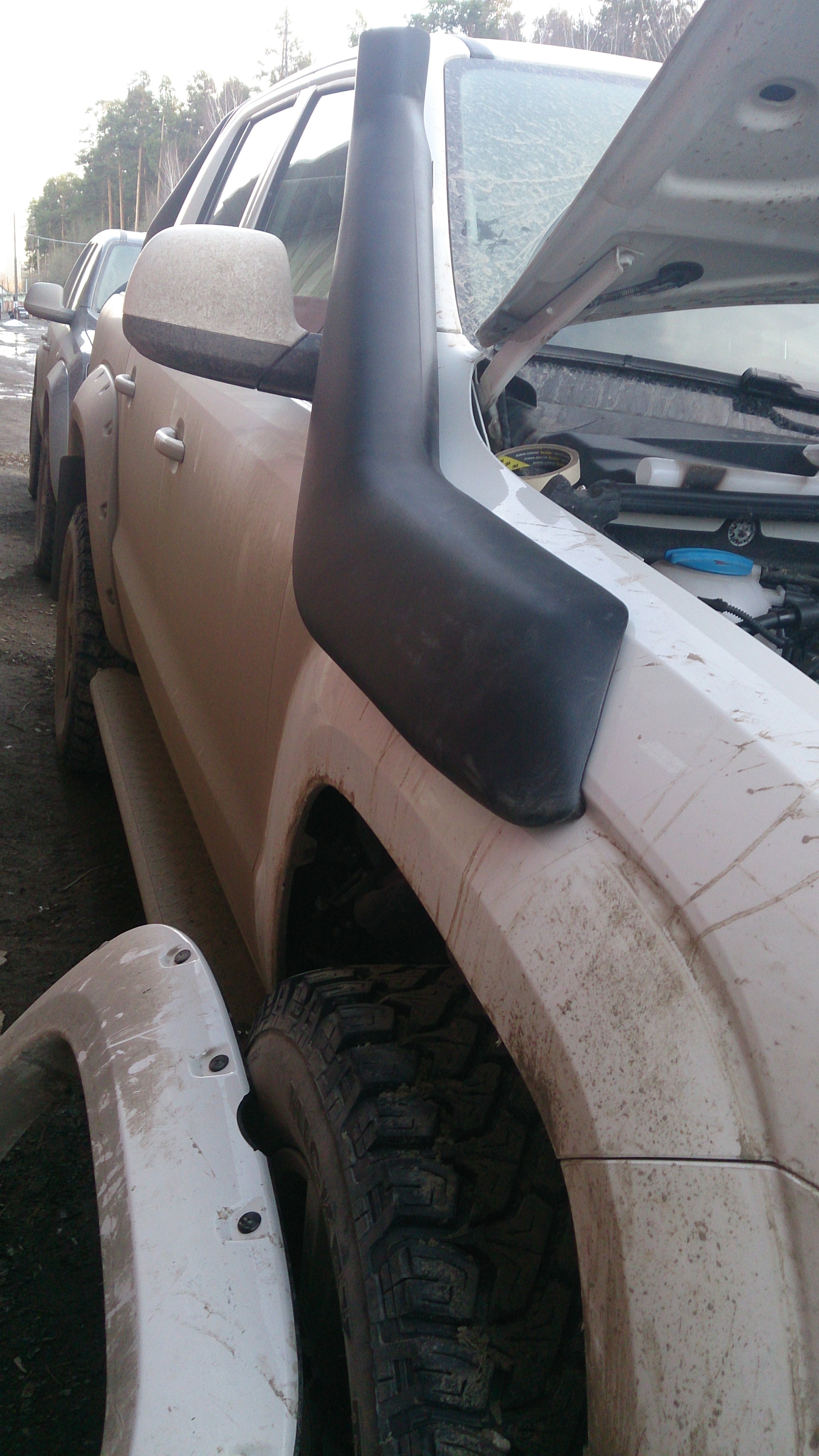

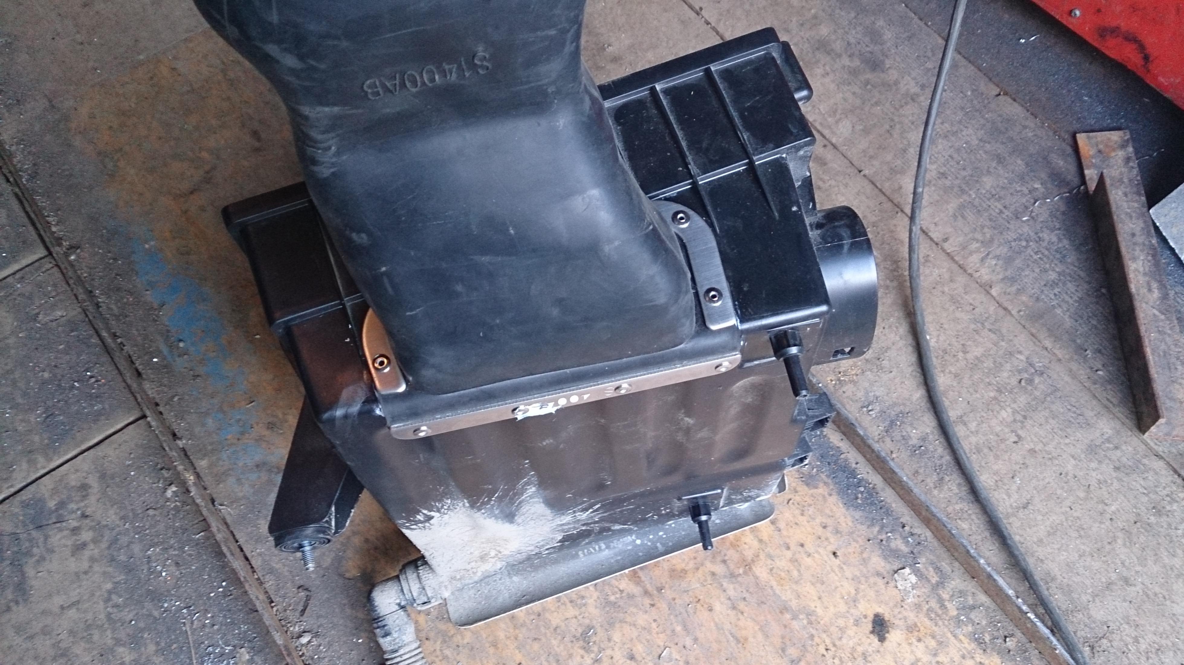

белая шайба это заглушка для штатного впуска воздуха, закрепили шноркель и от фоткали авто для тех у кого нет расширителей арок у меня бушвакеры их пришлось сильно пилить(((( но слава богу все ровнинько получилось для тех у кого штатные расширители проблем не возникнет все по лекалу режете, пилите и сверлите и всё, а и еще в верхнюю часть шноркеля поставили мелкую сетку
Немцам покажи фото, сразу скажут где делали). Место установки не помыто, дырки не круглые, а основные отверстия не отверстия, а дыры. Без обид, на мой взгляд безобразно даже для уазика.

Немцам покажи фото, сразу скажут где делали). Место установки не помыто, дырки не круглые, а основныя отверстия не отверстия, а дыры. Без обид, на мой взгляд безобразно даже для уазика.
отвечу так отверстия делали с начало по лекалу но с болтами на самом шноркеле они не много не сошлись пришлось не много увеличить отверстия (расточить) овальное отверстие сделать не получилось сделали как смогли)))) все дырки промазаны антикором и отшлифованы чтоб заусенец не было установкой доволен вся конструкция закреплена хорошо без люфтов. мыть авто не стали так как у нас тут грязно очень, фото немцам показывать не буду так как не вижу в этом смысла да и чистоплотных немцем осталось на пальцах пересчитать можно. будем ждать еще отчеты по установке. не обижаюсь ни когда ))))

Да круто,я тоже хочу шноркель но установка это кощунство ка какое-то без слёз смотреть нельзя, а они в цвет авто бывают??? Кто небу ть встречал???

Ищи выше фото бразильского шноркеля, он стеклопластиковый и может быть окрашен в цвет. Кстати и резки металла там существенно меньше. Но дороже сильно.
