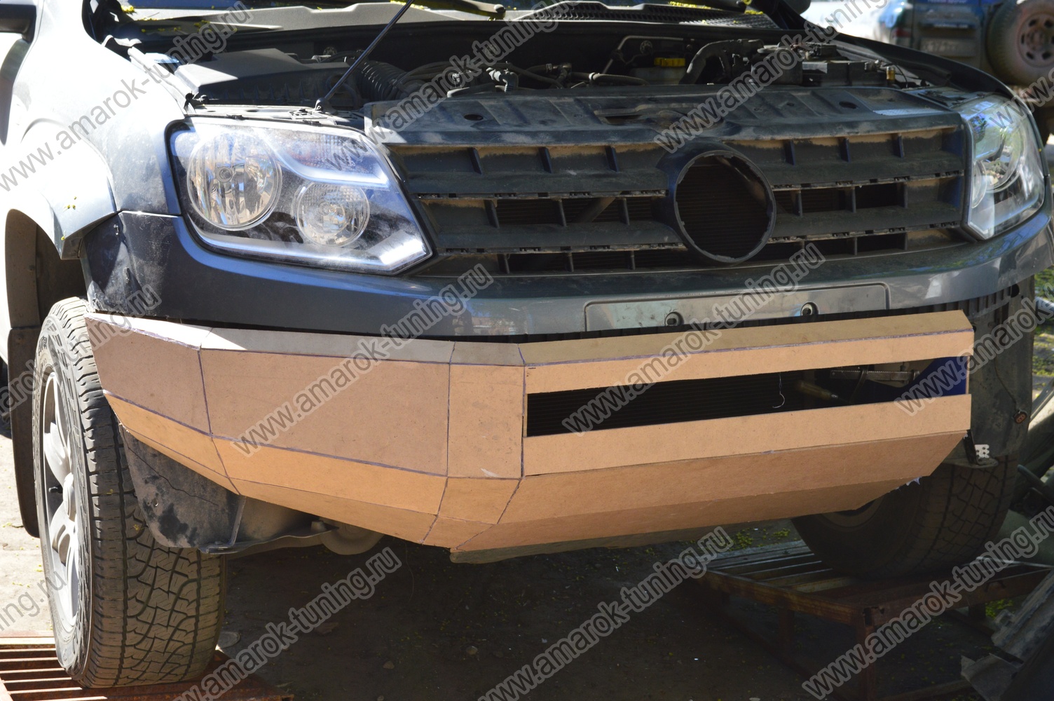

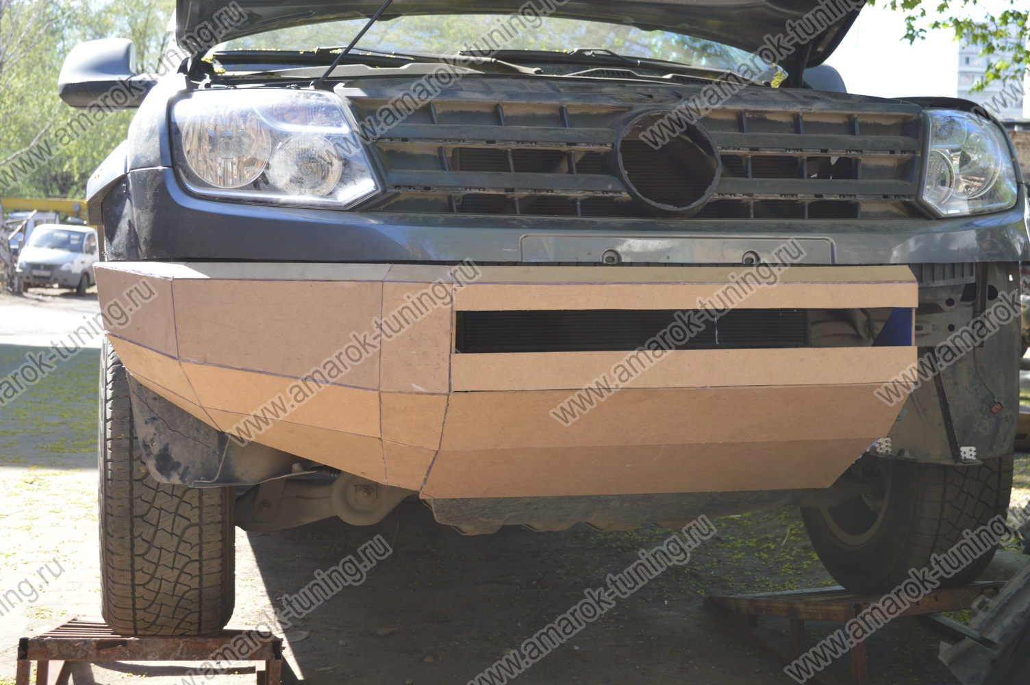

Вот макеты нашего бампера на майоре про. Его версия beta 1 будет эксклюзивной "как он захочет", но она уже будет делаться с намеком на будущую серию и по классической нашей мелкосерийной технологии:
— строится развертка с минимизацией сварных швов
— развертка режется лазером из стали с сертификатом
— гнется на чпу станках
— провариваются швы и ввариваются усилители
— на кондукторе привариваются посадочные на раму
— пескоструй+порошок, а лучше лайнекс или райно
и у нас ничего не ведет) know how)
Итак, что в разработке/планах у нас:
—*установка именно штатных ПТФ
— доступ для манипуляций с лебедкой
— не слишком задранные углы морды
— довести обводы до "волчьей улыбки" амарока
— нижние зацепы под хай-джек как на порогах, НЕ "Т"
— все-таки делаем силовик "лайт", оставляя верхнюю губу пластика.
— скорее всего делаем одну модель под бодик 40 и 0, просто при установке оставляется разный слой пластика сверху, но специально опускать его ниже на нелифтах смысла не видим..
ПРИНИМАЮТСЯ __ВСЕ__ ПОЖЕЛАНИЯ!
(к рассмотрению клубом и нами)
Предлагаю сделать силовик 2.0 прямо по пожеланиям аудитории клуба. Не обещаю суперскорость, но обещаю максимальное внимание к деталям.

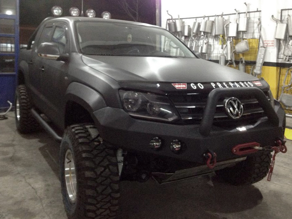

всем привет сегодня нашел картинку на форуме вроде не встречал злобно смотрится думал тоже копию австралийского делать а теперь не знаю этот больше нравится у кого какие мысли по поводу данного бампера?
Отлично

DALastorZ речь идет о том чтобы соединить верх бампера как у r. Dobermann с твоим низом (он мне больше нравится) , а наличие части родного бампера напрягает......

Вот макеты нашего бампера на майоре про. .
Мысли вслух. Просто мысли. Просто вслух.
1. Зачем так "задирать" углы бампера?
- Не задевать чего то там в говнах? Ни разу не было ситуации, когда бы мне помешала существующая высота штатного бампера. Вернее была, но мешала как раз та часть свеса, что остается практически без изменений. В общем практической пользы от такого решения - ноль, а внешний вид становится просто ужасным. Хорошо выглядит только в 3/4 оборота. С других ракурсов это не улыбка волка, а губа лягушки.
2. Почему бы не делать замену бампера полностью? Что бы упростить монтаж. Типа пластмассу снял - продал, железку купил - поставил. Не обрезать, не пилить?
- Можно даже решетку радиатора сделать сьемной. На железном бампере. Будет бампер и к нему прикручивается решетка. Или даже просто рамка. Пустая. А уж владелец, хочешь сеткой закроет, хочешь кованный забор влепит туда. Хоть двп заколотит. В обшем тюнит как душа пожелает. Можно сделать рамку выпуклую, вогнутую, волнистую... В общем - возможности тюнинга не ограничиваются только лишь куском рельсы вместо пластика))))
3. Бампер может быть составным? Может наверное.
- ну допустим центральная часть будет действительно мега силовой, как на БТРе, а вот края полегче. Да, они будут выдерживать касания с березой, но не будут слишком тяжелыми. Можно менять их в зависимости от тяжести повреждений. Открутил, новый кусок прикрутил - поехал. И снова - может быть хоть высоким, хоть низким, хоть из двп. Конечно сейчас многие скажут, что это дескать ослабляет бампер, но ребя. Вы им что, реально березы и жигули толкать собираетесь? Для многих вся эта внедорожная атрибутика используется именно как тюнинг. Поговаривают, что некоторые даже хайджек приваривают к силовой корзине. Намертво. Потому как с асфальта не сьезжает)
Вот как так....

Решетка нештатная? Родная крепко и одноразово сидит на клипсах. Все равно что-то резать...
В этом случае проблема подгонки одного и тогоже бампера под разный бодилифт, в этом случае думаю стоит поколдовать с креплением его к раме.
Вот это отличная идея!

... у кого какие мысли по поводу данного бампера?
Просто супер. Очень нравятся бампера, для которых не надо резать родной. Все-таки как-то дубово это выглядит (при всем уважении к ALastorZ).
У Амарока очень выразительная морда -- жаль ее портить.
1. В вопросах дизайна все субъективно. Мне нравится оскал задранных углов. "Улыбаться -- это показывать зубы".
Меня все же больше интересовал практический вопрос -- трецца таки, сцука, 33 колесо даже после 40 лифта о передний свес бампера. Тут уже ничто никогда не потрется. Плюс дикое увеличение угла въезда. Ну и на последок -- тупо легче. Чем меньше лишнего(?) металла -- тем лучше. Сначала была идея вообще с трубы делать, но не смог я придумать как красиво обыграть родные обвода передка.
2. Абсолютно согласен. Менять только полностью. По мне решение оставить кусок родного бампера -- это как быть "немного беременным". Но опять же все субъективно. У людей разные ценности.
3. На мой взгляд вообще гениальная идея! Резко упростит транспортировку за счет небольшого (относительно) увеличения веса -- все-таки узлы такого усройства надо жестко сопрягать.
