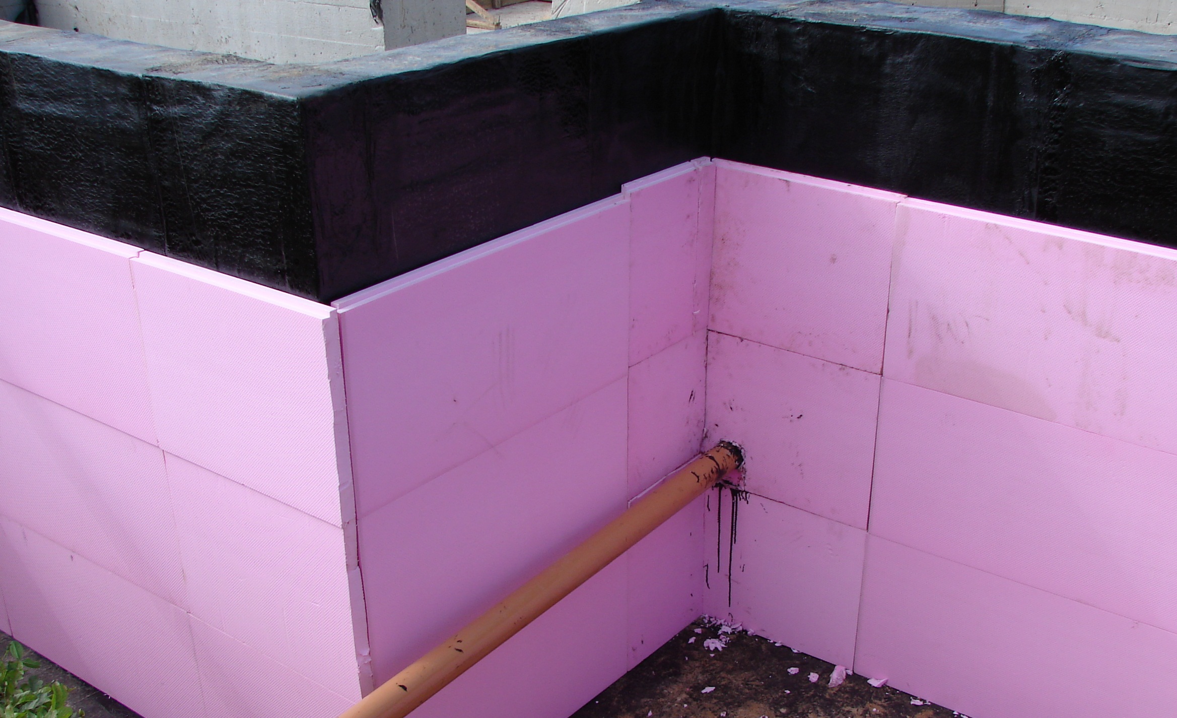

Канализация не идёт полным сечением, в отличии от водопровода и замёрзнуть не может! А если образуются пробки, нужно вскрывать!!! Либо с уклоном намудрили, либо неравномерно просел грунт, следовательно неправильно уложили. Чудес не бывает!!!
Натали, а как ты её утеплять будешь? Я имею ввиду какой утеплитель использовать?

Расстрою тебя, пенополиэтилен пропускает влагу и через какое то время находясь в земле промокнет полностью. В влагонасыщенном состоянии перестанет быть утеплителем. Он подходит для внутренних работ. Ищи тогда что либо на основе ППУ. Мы таким пользовались. Бывает разных диаметров. Пол метра длиной, из двух полукруглых половинок... Как называется и кто производитель, прости не подскажу, не мой профиль. Может Владимир знает...
ЗЫ впервой ссылке только общие слова? Таких советчиков очень много, они всё знают, только конкретно ничего не скажут. Я одно время ходил на пару дачных форумов... там такой бред пишут)))))) Это беда нашей страны -- все умеют строить дома и ремонтировать машины))))

У меня есть два куска трубы по 4 места, новые, от городской теплотрассы, диаметр 110 вроде, в чёрном кожухе с теплои гидроизол.,
Не спрашиваю где ты это добро скомунарила)))
А ППУ, это -- пенополиуритан. На всех рынках продаётся листовой 600х1200 с пазами и без, разной толщины: 3;5;10;20;30;40;50......чаще он рыжий, бывает розовый, жёлтый, голубой...ща фотку поищу. Он же бывает для труб, но на рынке нет. Он не впитывает влагу и не гниёт!

Нашёл...пример теплоизоляции цоколя с применением ППУ
Теперь понимаешь о чём я говорю? Фотки полукруглого к сожалению нет(((
АААА, этот, знаю конечно))))) только у нас рыжий в основном, и в пачках квадратный....
О, у меня такие же два куска, как на этой картинке http://www.teplogi.ru/techadvantage , я могу её использовать в канализации, варить не чем, нужно приглашать....или не связываться?

Смотря сколько лет ты не собираешься её откапывать)))) Железо есть железо! Пластик конечно предпочтительней, но если у тебя ужо усё в наличии, чё париться. Ну каналюга же не напорная даже если проржавеет, то фонтан же бить не будет)))) В любом случае на наш век хватит, у внуков пусть голова болит (тут правда возникает другой вопрос - сколько ты планируешь прожить). А какие тогда уже будут технологии... может покроют её чем нибудь изнутри и откапывать не будут))) Кстати в твоей ссылке как раз тот утеплитель для труб, про который я говорил))) Скорлупа блин (умное слово забыл)))) Я бы тебе приварил, но ехать 700 с лишним вёрст из-за этого, как то глупо))) Думаю грамотного сварного в Питере найти можно.
