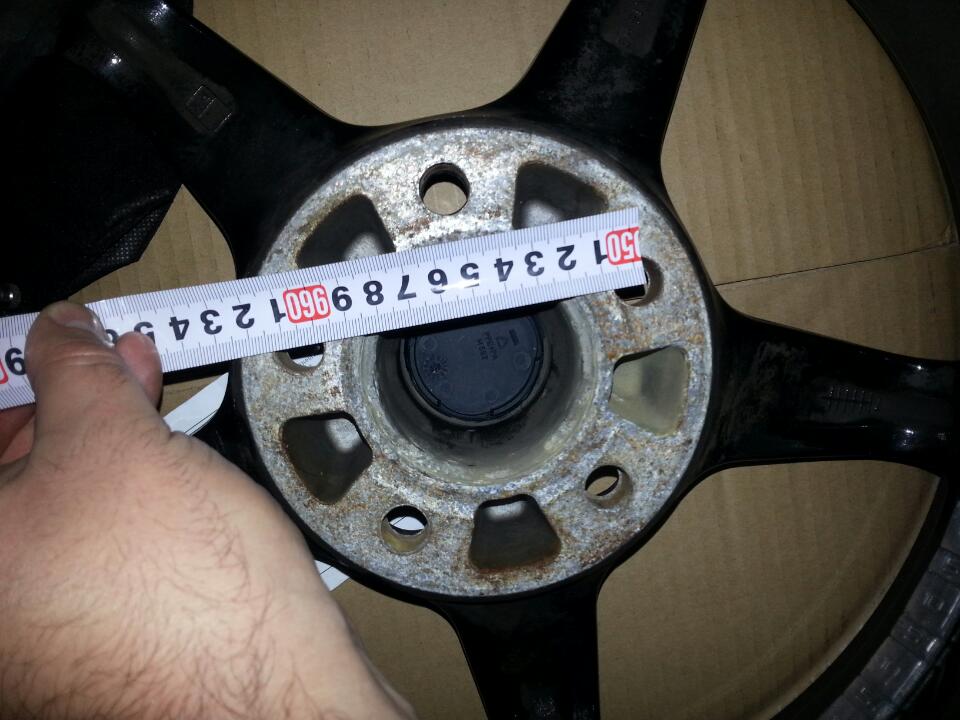

Ребят, подскажите пожалуйста, это 5*112???
Блин, диски уже год валяются, столько же на авито висят, звонков 0, уже до 5т.р. дошел за комплект. Разболтовку не знаю, а просто так в область наверно никто ехать не хочет.( А надо гараж срочно разобрать, уже не войти.((( Подскажите пожалуйста, если кто разбирается. Мерил сломанной рулеткой, больше не было ничего под рукой.

Azimut Гриша, а на какой машине стояли то же не известно? Я когда покупал б/у диски проверял разболтовку вырезав кружок 120мм диаметром.

Я от Камри продавал год и не одного звонка.... для прикола снижался до 3 тыщ. рупий....
