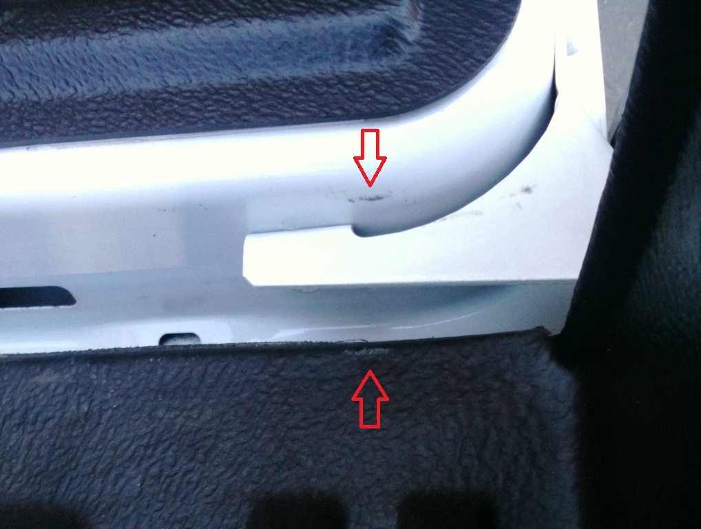

обнаружил затиры краски до металла (!) на нижней кромке заднего борта - ... от вкладыша в кузов.
Так это же распространенная проблема , я что бы ее избежать обработал кузов под вкладышем BODY 930

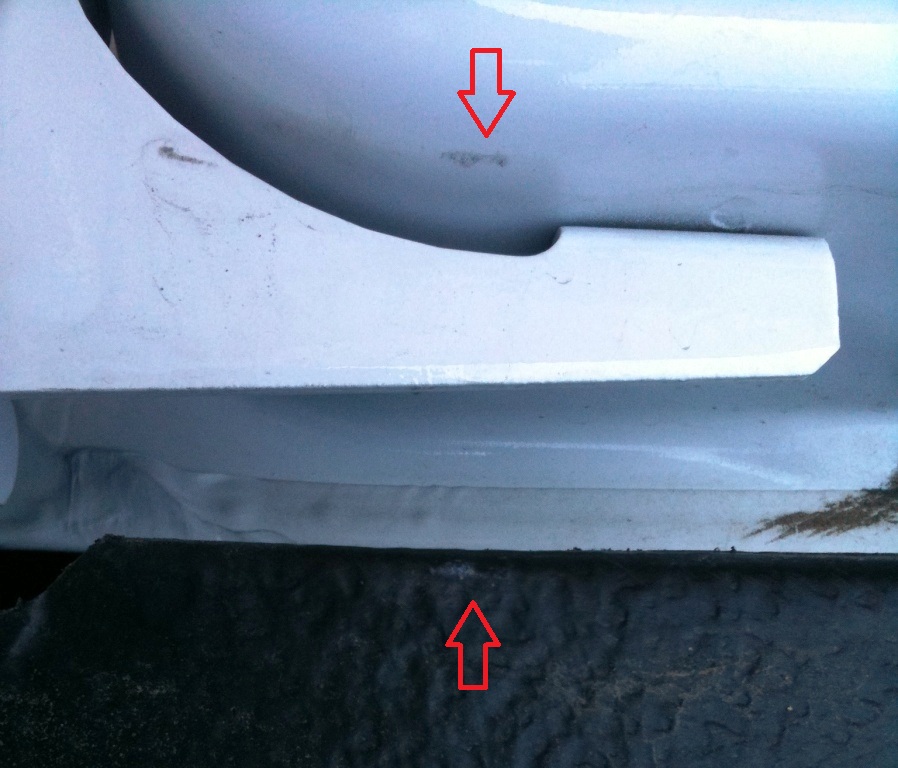

Затиры на заднем борту от вкладыша:

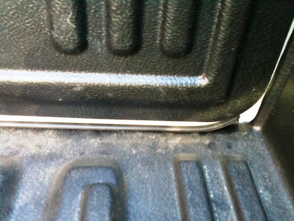

Поборолся вот так ("хэнд мейд": резинка от ВАЗ 01-07, по углам оставил места для слива водички из кузова):

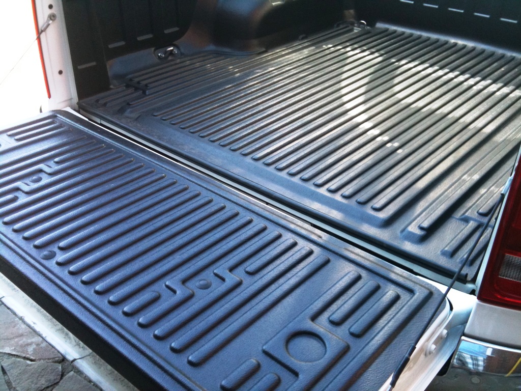

Напылил в кузов TBL.
Вот что получилось:
