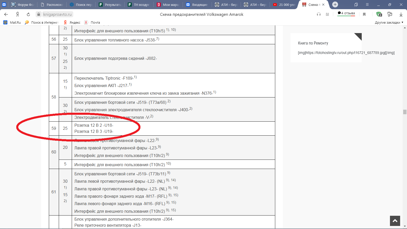

Старый 09.02.2021, 14:34   #13
По умолчанию Re: Очень нужна помощь!!! Амарок не заводится!!!
Сообщение от Lxaxa Посмотреть сообщение
Горит 59 предохранитель
Если верить схеме,то это розетки

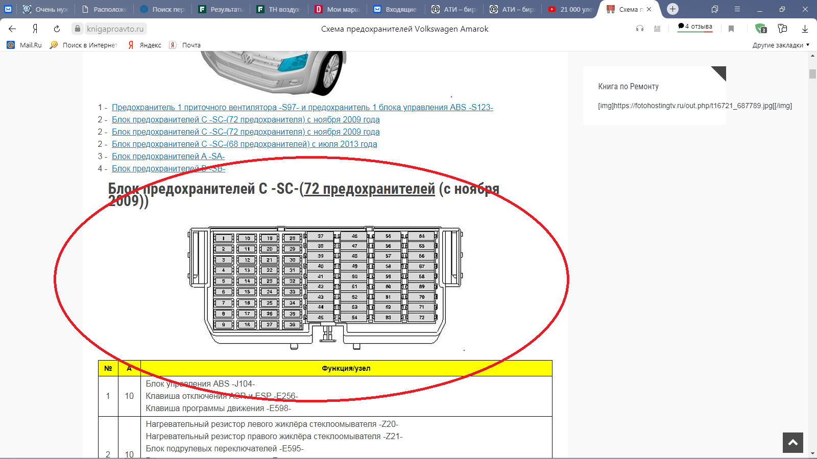

Старый 09.02.2021, 14:47   #16
Самое любопытное что розетки все работают)))) волшебный автомобиль))))
Может такой блок предохранителей стоит?
Lxaxa (09.02.2021)

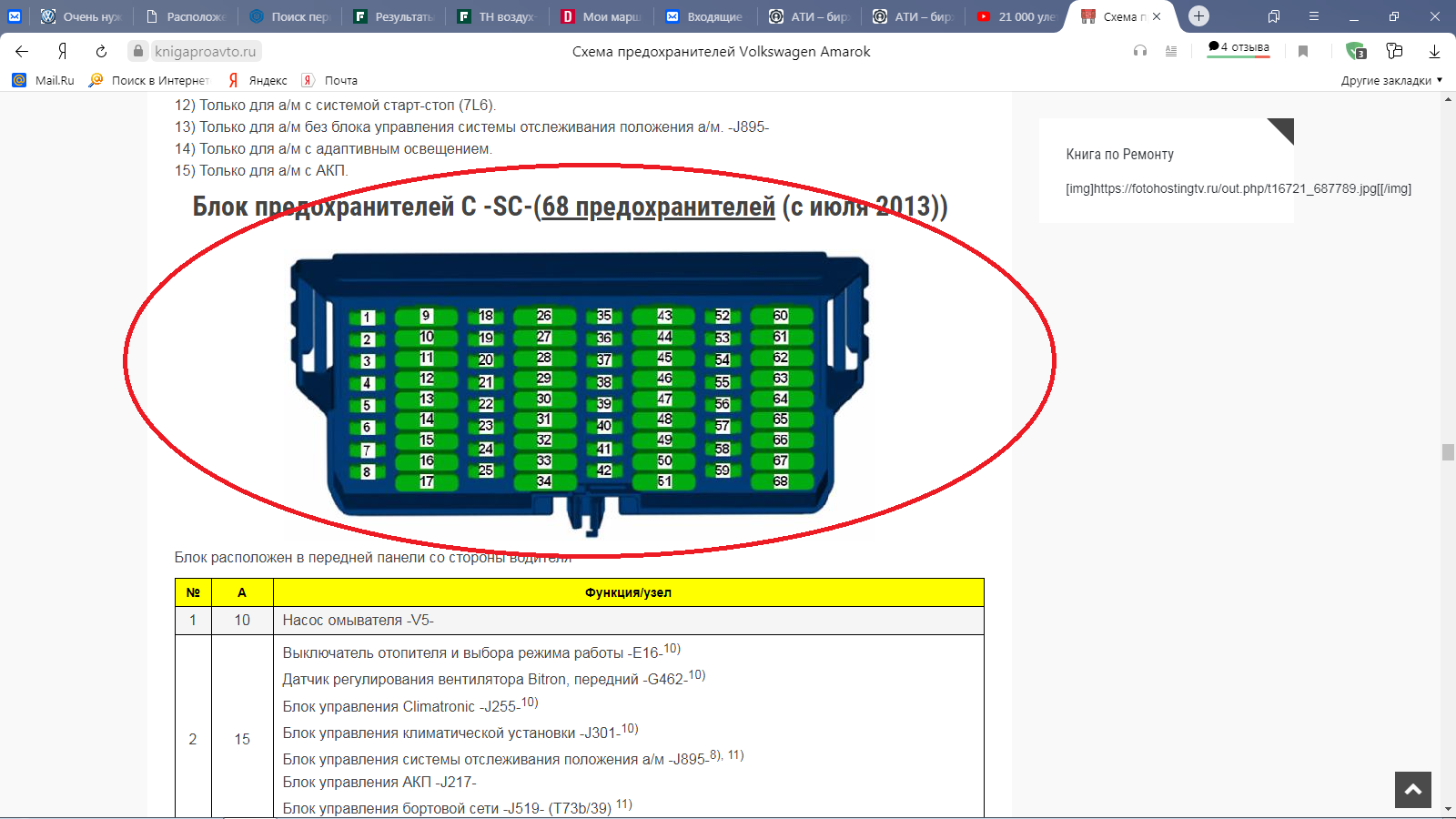

Старый 09.02.2021, 14:54   #18
Вот еще ,но там тоже на 59-ом предохранителе розетка.

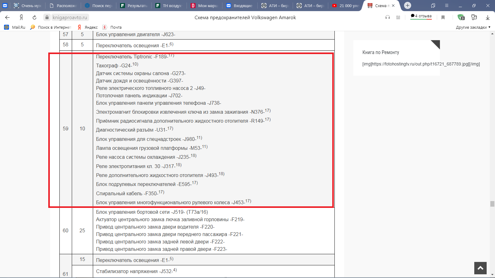

Старый 09.02.2021, 15:23   #19
Mowgli
Аватар для Mowgli
Регистрация: 25.08.2012
Сообщений: 330
по моей ссылке:

Старый 09.02.2021, 21:12   #20
Lxaxa
Регистрация: 08.02.2021
Адрес: Саратов
Сообщений: 54
Сказал "Спасибо": 10
Сообщение от Mowgli Посмотреть сообщение
по моей ссылке:
Вложение 36819
Больше похоже на правду))) прошёл ещё день результа 0((((
