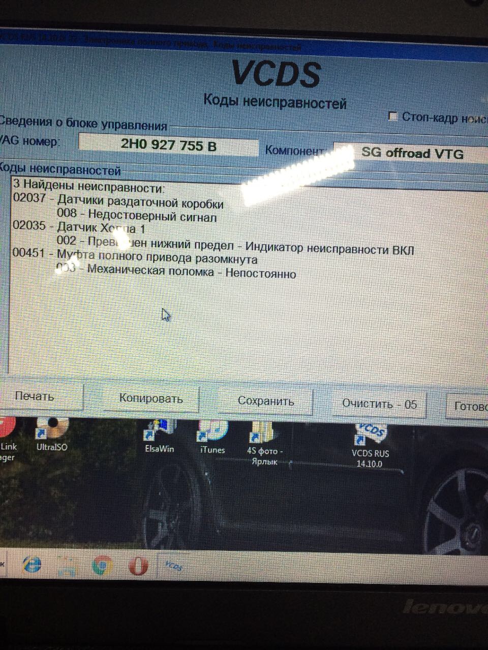

Продолжение моей истории, прошёл год. Позавчера раздатка жила своей жизнью, включала понижайку, полный, моргала всеми лампочками. В общем симптомы похожи на те что описал Egorgor, выше. Сегодня сделал диагностику. Фото ошибок прикладываю. Полный привод в аварии. Ни на что не реагирует, кнопки переключения не горят, на табло постоянно моргает значок полного привода. Подскажите, кто как решал сию проблему?

надо проверять проводку, на туарегах в старом кузове это болячка

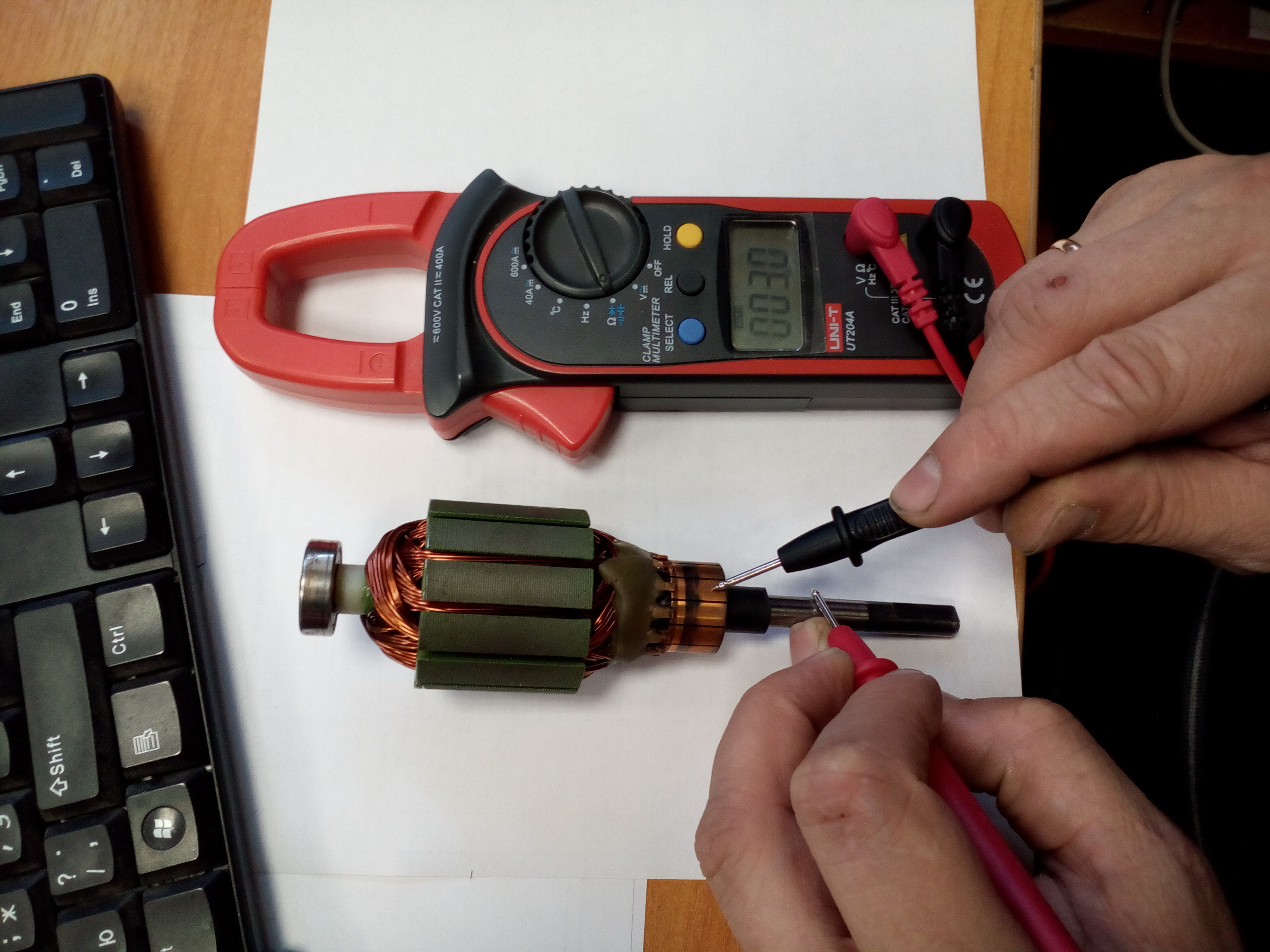

Проблема с раздаткой решилась еще в мае. Перемотали мне эл. моторчик. Цена вопроса 900 руб. Фото до и после перемотки:
