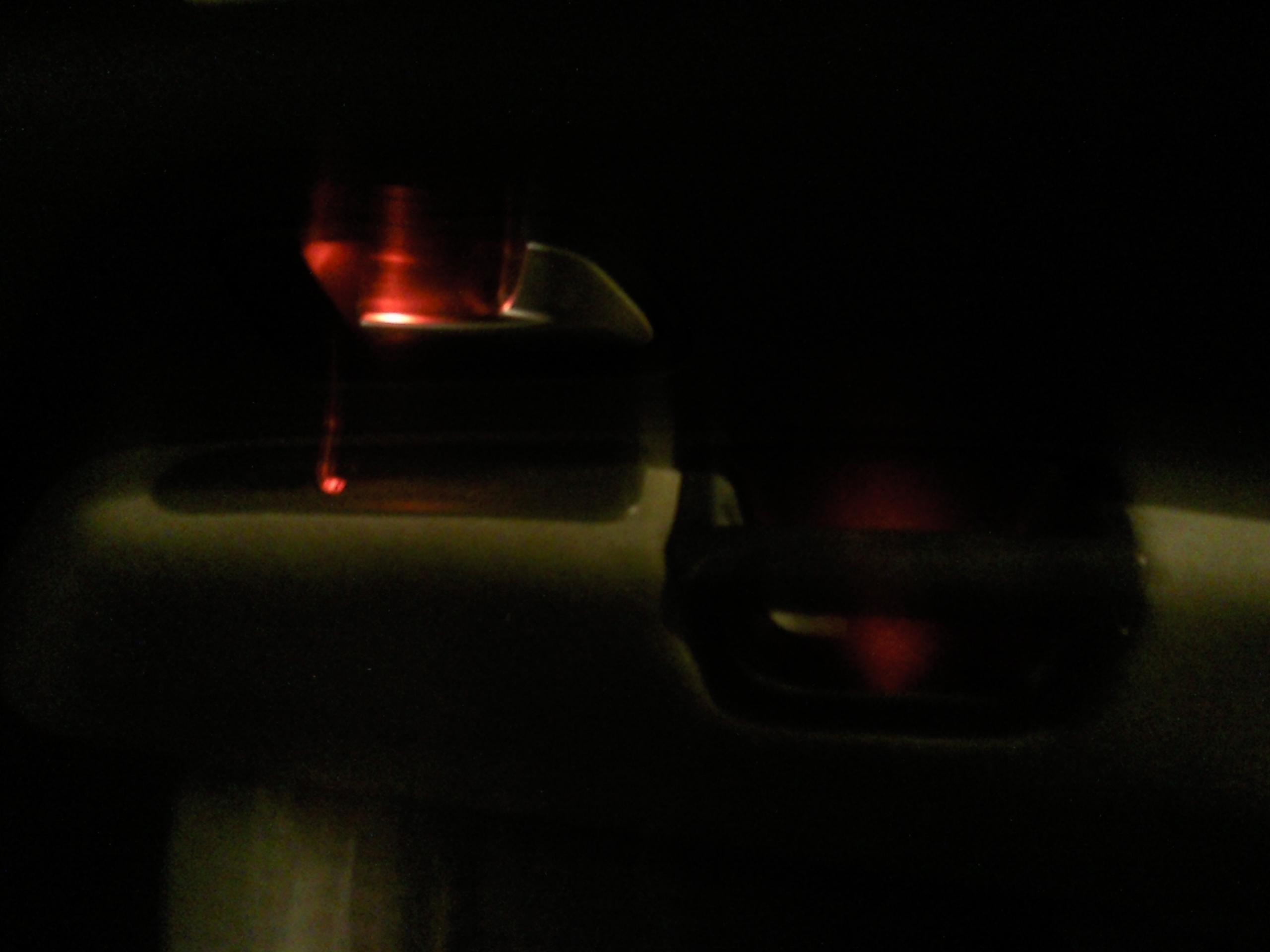

нет я ярый светодиодный электрик (со стажем) старающийся внедрить новое. в авто . (удобное . практичное . менее заметное.)причем граммотно. аккуратно.установленное . без лишнего фанатизма.!!!предидущий клуб ( опель вектра ц караван).!!
Старый 18.12.2011, 03:08   #15
Сообщение от Coin8986 Посмотреть сообщение
Вопрос такой а ты случайно не с out-club форума?
нет я ярый светодиодный электрик (со стажем) старающийся внедрить новое. в авто . (удобное . практичное . менее заметное.)причем граммотно. аккуратно.установленное . без лишнего фанатизма.!!!Нажмите на изображение для увеличения

ID:	4949предидущий клуб ( опель вектра ц караван).!!особо хороших фоток нет . ибо дел дохерищща. ремонт в квартире .новй год на носу все пироги. позже положу все покажу. !

Ручка двери.
Дверь, взгляд из салона, в общем.
Старый 18.12.2011, 04:30   #18
[QUOTE=Dimochkazrel;59018]Ручка двери.
Дверь, взгляд из салона, в общем ну да а как ещще иначе.!!! там получились светодиоды 5 миллиметров с откусанной линзой аккуратно потом зачищеной чтоб свет был на 180 градусов .). ну какие были. ( чтоб вокруг светили ) подключал к подсветке кнопок двери. там гдето 9 вольт намерял. через сопротивление 4.7 килоом помоему. иначе ярко светят очень. 3 раза пробовал 4.7 кил самое оно
