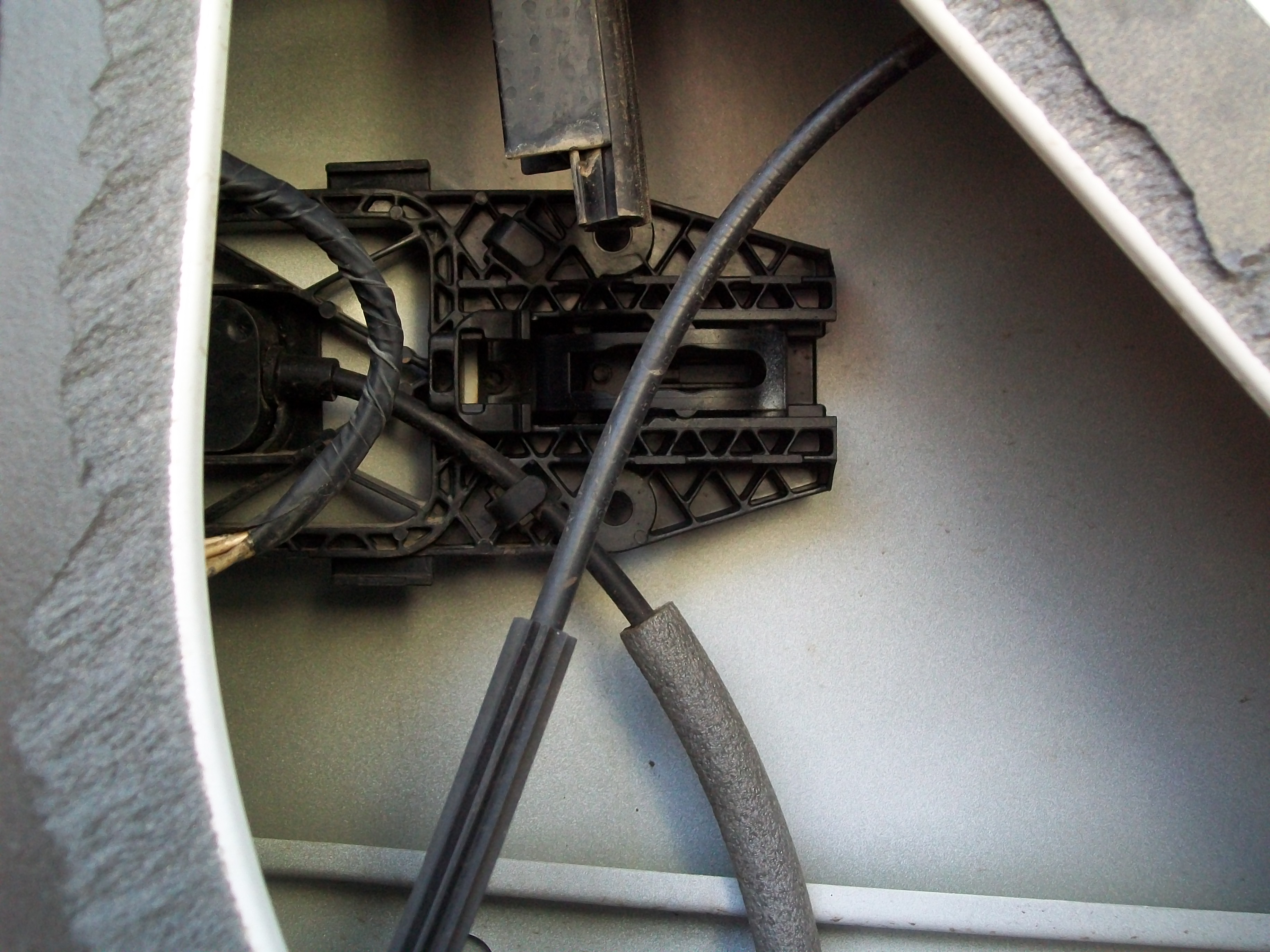

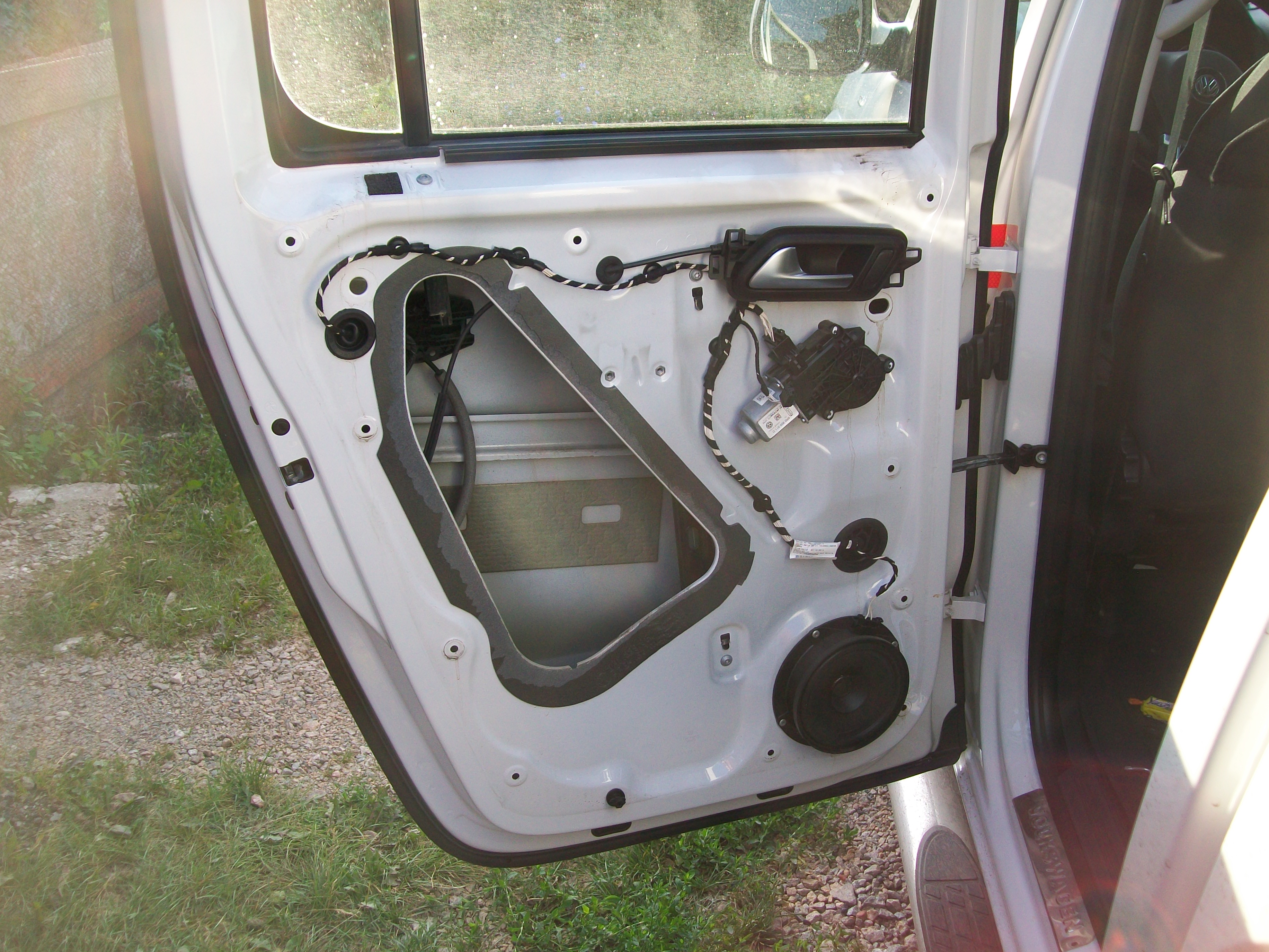

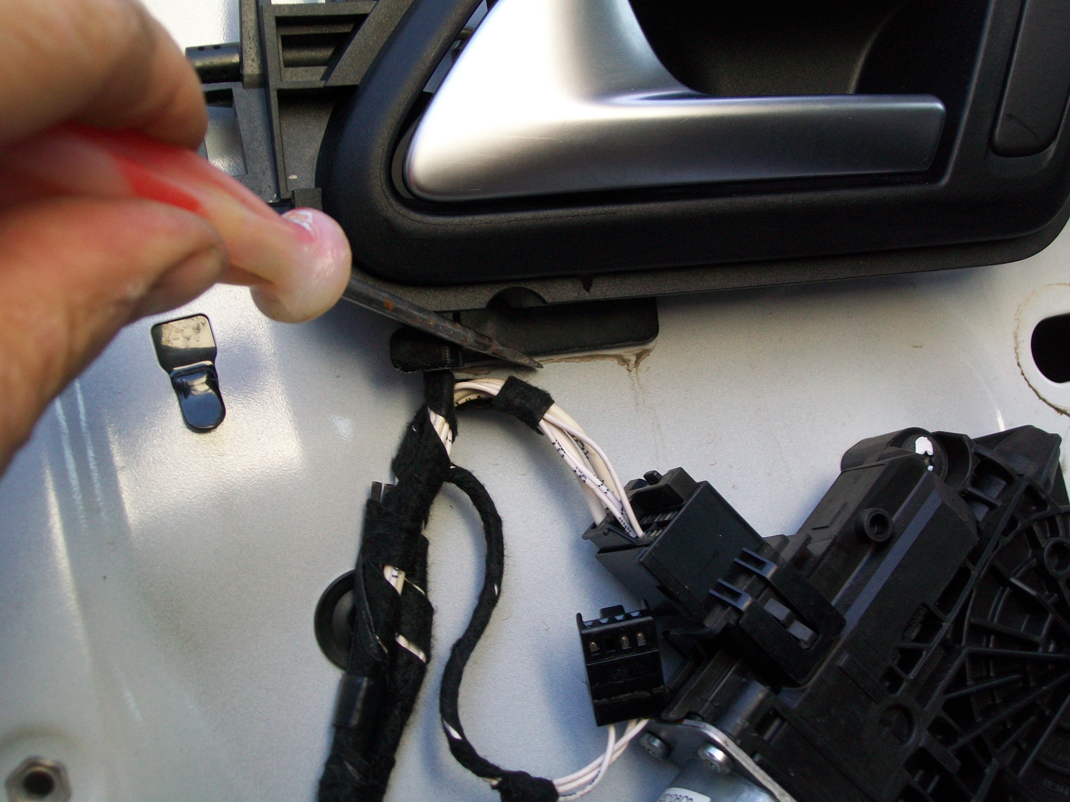

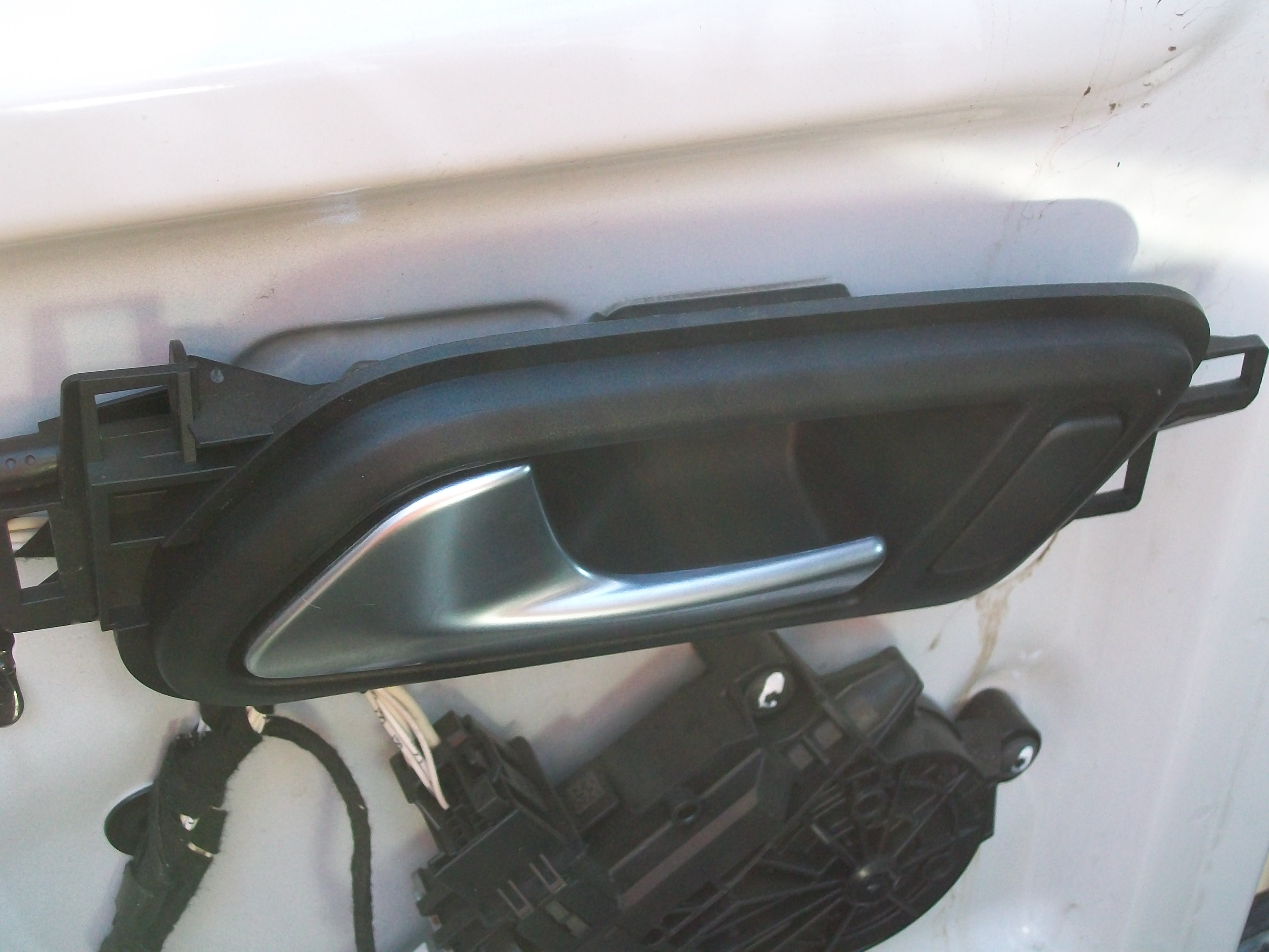

Сегодня снял обивку двери -не сломалось ни одной клипсы . Выяснилось откуда идет шум стук и дребезг 1- на автомобиле люфтят все наружние ручки дверей можете попробовать пошатать ручку вверх- вниз.вверх -вниз. способ как устранить еще не придумал но раз разобрал дверь придумаю. 2- стучит тросик замка об усилитель панели хоть он и в пеноизоляции -проверено при езде. думаю нужно будет сверху одеть такую же пеноизоляцию но большего размера.чтоб амортизировала.3- стучит о каркас двери накладка ручки открывания двери . -думаю что под нее можно положить сплэн попробую выложить фото -хотя не спец------------- нее не фига действительно не спец пишет то инвалид то еще что . может нужно уменьшить -где то слышал да и уменьшать не умею -попрошу потом дочь. ходил в соседний дом к соседу передергал у него все ручки -простучал все двери -такая же хрень.видно у всех так-но кто то внимание не обращает .я же весь изведусь если что не так
