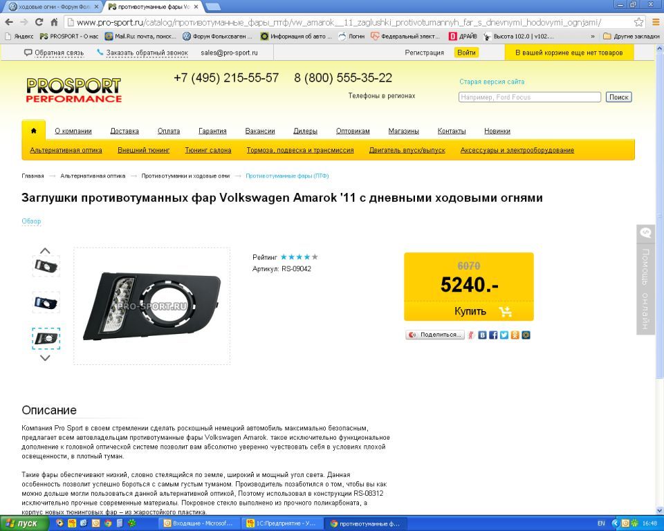

Нет таких. На амарок вообще ДХО нет!
есть. В поисковой строке набери amarok.

Мой авто: Черный Trend

Сообщение от nazarыч Посмотреть сообщение
Блин... в описковой строке даже Амарока не было...?!

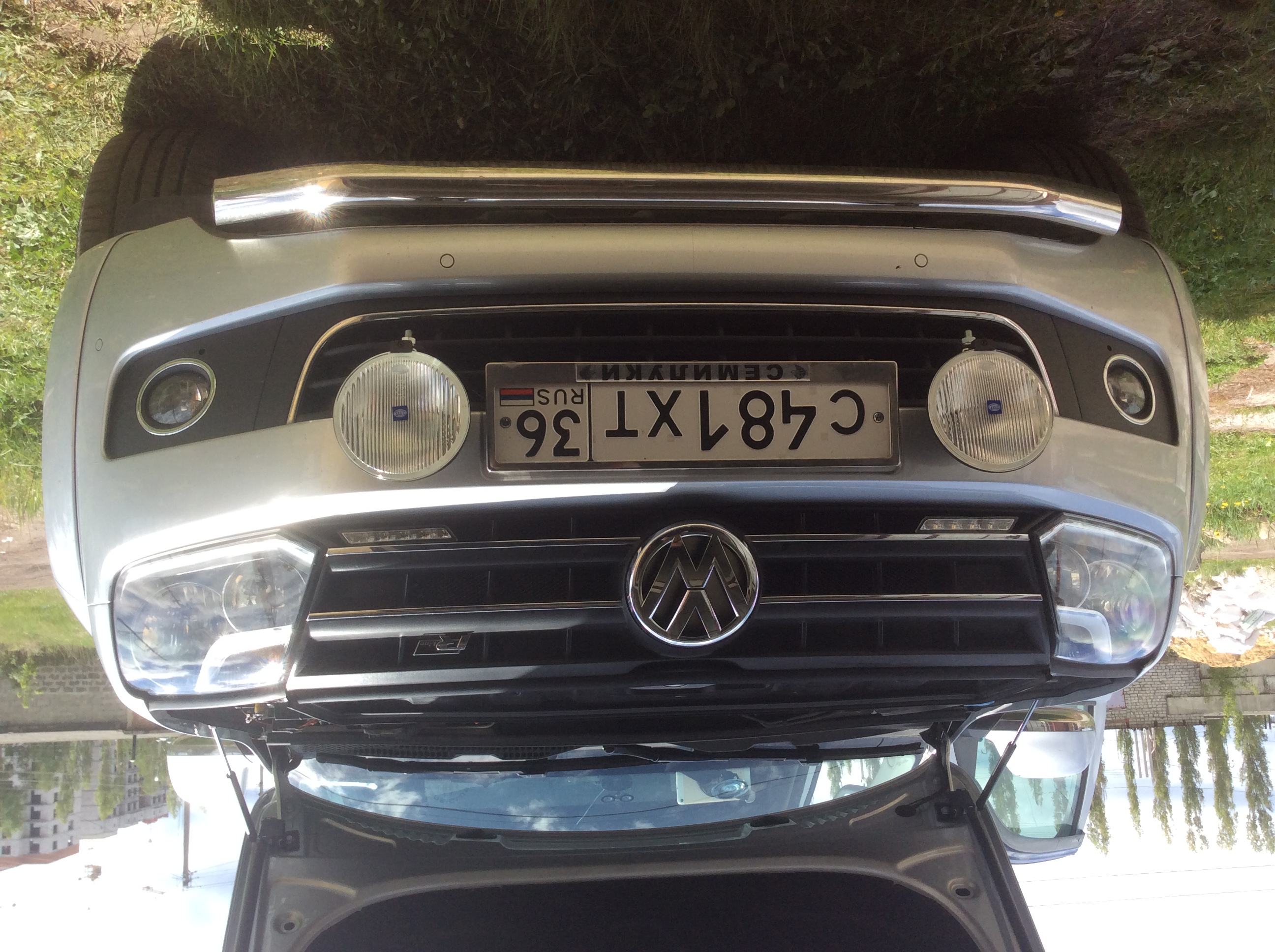

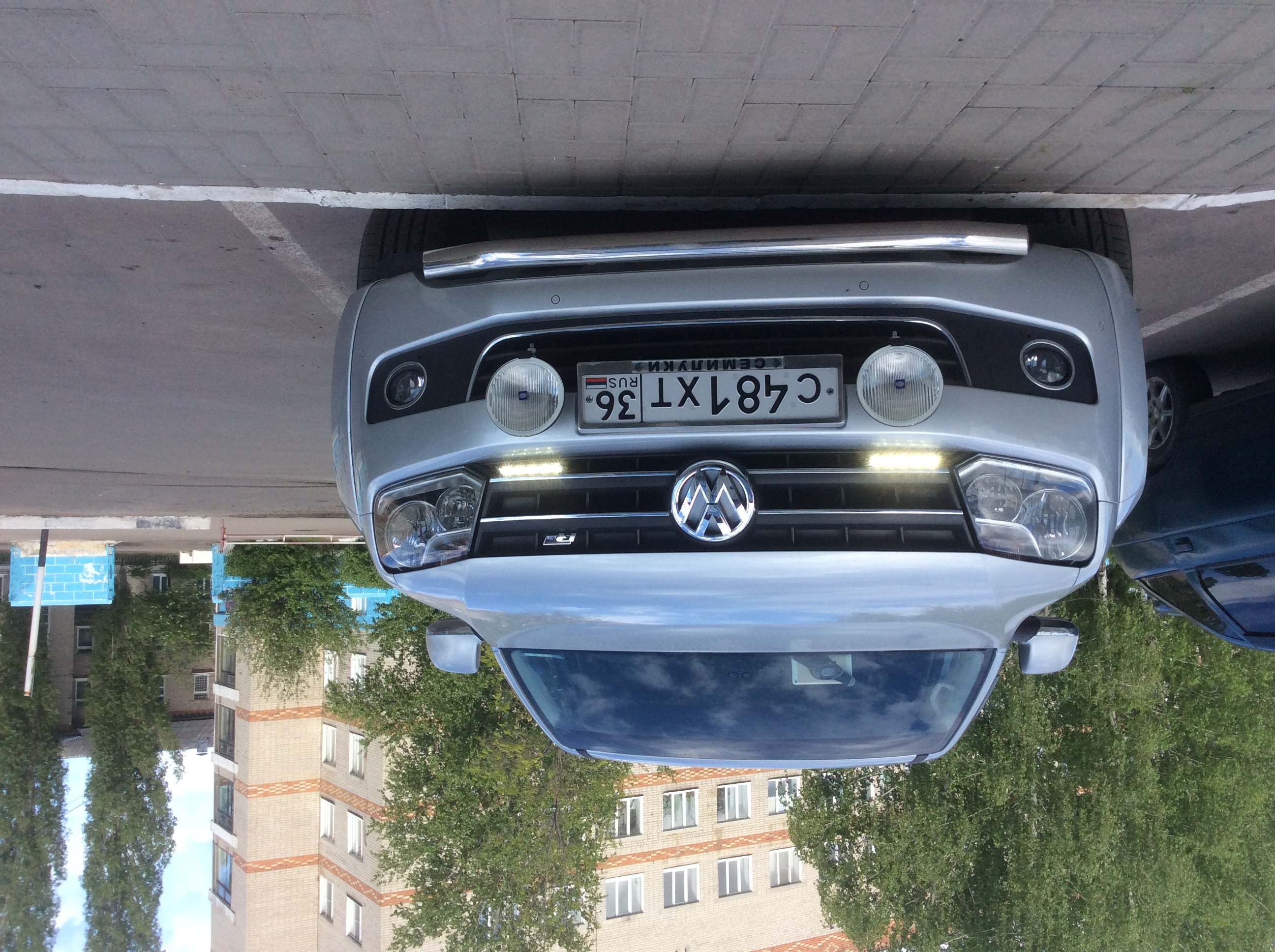

Давно хотел сделать ходовые огни белого свечения, после поиска нужных ламп Н15 приабрёл на рынке, по заявлениям ходовые должны были быть 5000К, поставил их но нужных для себя К не получил хотя светили белее чем родные, но это пол беды когда предстояло передвигаться ночью и переключится на дальний то его совсем небыло он лупил в космос ), не долго думая поставил заводские и успокоился. Затем просто решил поставить отдельно ходовые огни, купил фирменные Осрам они даже по-моему и по дизайну подходят, но нужно же как то отключить свои желтики, програмно не получилось сделать так, тупо снял разём тот что на фары вытащил нужный провод и соединил с ходовыми. Работают так при запуске понятно включаются при переходе на габарит, ближний-дальний отключаются, за одно была установлена сетка для защиты радиатора. Как то так
