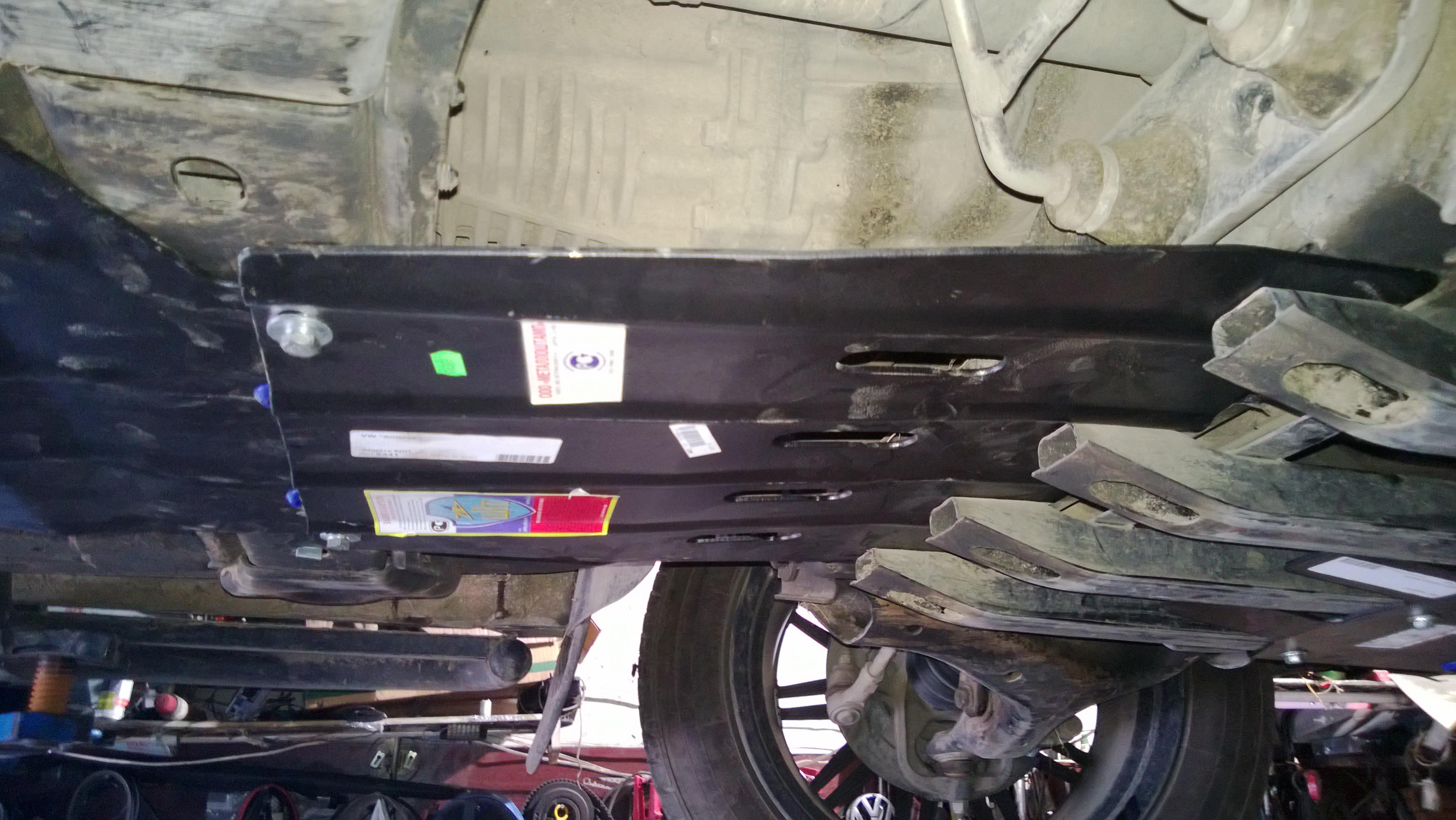

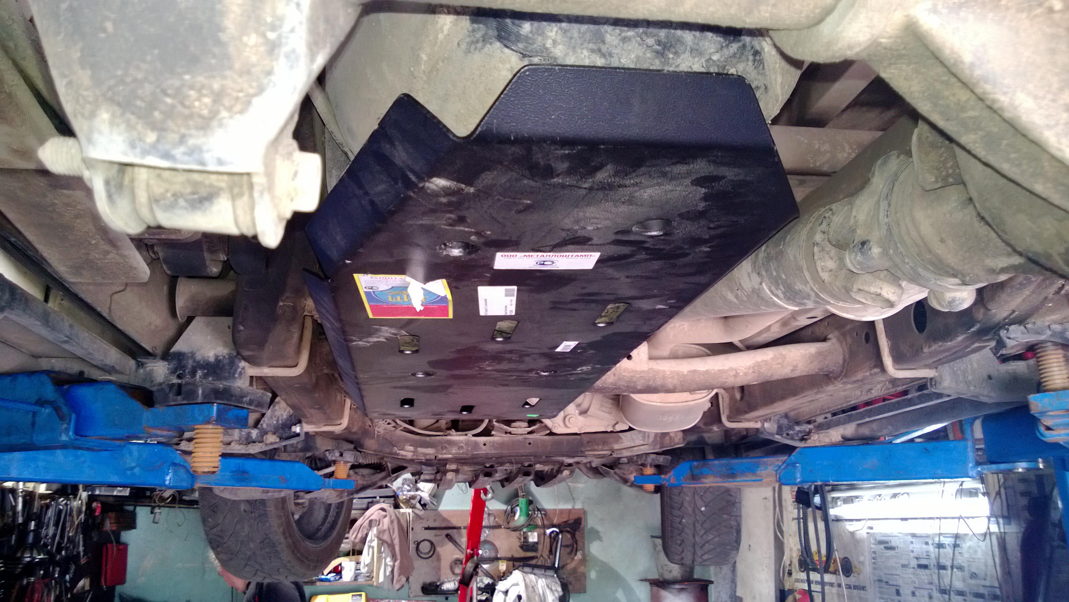

Послезавтра - два месяца владения. Пробег 11500. Полет отличный. К машине уже так привык, что не особо по Супербу, который уже 1,5 месяца в ремонте, скучаю. В пятницу устроил себе день возни с Амароком, т.к. в гараже скопилась кучка железа к установке и перед покатушками замена масла уже не терпела отлагательств. Сначала думал сделать все сам, но разгрести любой из доступных гаражей, так, чтобы можно было хотя бы пол машины расположить над ямой, оказалось нереально. И я поехал к друзьям в гаражный сервис, благо, ввиду планов на следующий день, удар по печени исключался. В бокс Амарок влез с трудом (по паре см от зеркал до проема ворот) и на подъемнике поднимался с большой натугой. Пятки подъемника до рамы не доставали, так что висел он на порогах:

Далее занялись защитами. Начали с самой, на мой взгляд, нужной - бензобака. Родной пластиковый пыльник, не смотря на рекомендации производителя защиты оставить, решено было выкинуть. Защита встала без проблемм, только оригинальные гайки объединенные со здоровыми шайбами, которые держали пыльник, заменили на обычные с шайбами поменьше и гроверами.

Больше всего возни было с защитой раздатки и резонатора. Из-за скудности инструкции не сразу понятно в какие дырки она крепится. Отштампована она с большим винтом, чем необходимо, для ровного прилегания к обеим плоскостям крепления, но поджалась без проблемм. Один край защиты прилегал к резонатору, но газовый ключ №3 решил проблемму.

breaker (04.06.2013), FSilver (23.06.2013), kv-glushko (03.06.2013), Vovan (05.07.2013), Владимир ВсеЯ (06.02.2014), Дима (20.05.2013), Ю888РА 123 RUS (20.05.2013)
