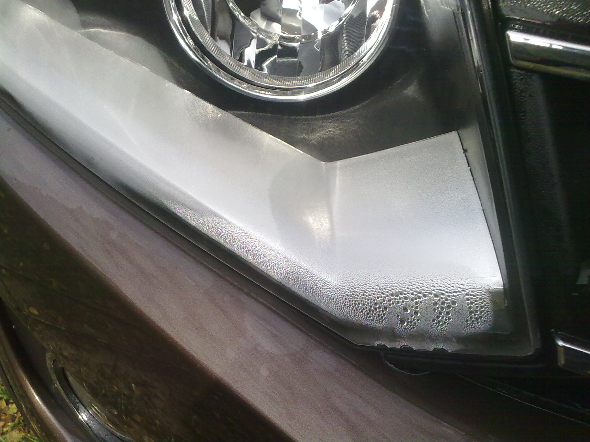

Надо просто на это забить. Ибо ничего страшного.
Смотря как на это посмотреть.
1. Каждый кому не лень спрашивает про фару.
2. Капли на стекле фары все равно дают искажение лучу света.
3. У меня все машины всегда как с выставки, а здесь и говорить не о чем.
4. Со временем действительно будем оседать пыль и фара потемнеет.

Если так, то фары придётся снимать и проверять проходимость компенсаторов.возможно кривые ручки установщиков не вытащили из них заглушки...

Такая вот ерунда появилась на сл. день , как забрал ..При приемке не было..Позвонил дилеру сказали следующее:
утром завести машину , включить и дальний и ближний ..и так ждать 20-30 минут .. Если все высохнет, то случай не гарантийный, если НЕТ тогда ехать в сервис.. Что то мне подсказывает , что все высохнет ...Но такие фары будут опять на сл. утро ....Попробую конечно , вдруг повезет и они не высохнут , тогда есть шанс на замену ...Но с другой стороны можно сразу ехать (типа , проверил-- не высохла ) , но сказали также будут тестить ..

У меня раза в два похуже и не чего не сохнет. Действительно если не высохнет значит что-то не то. А у тебя не высохнет. Расскажи что будет дальше.

Не знаю какой пример бы вам привести, чтоб всем понятно было.
Допустим вы носите очки. Оптические. Ну или солнечные, но зимой.
И вот вы бодрым шагом с мороза забегаете в магазин. Что происходит?
Запотевание. Сиречь выпадение конденсата на стекло. Что такое конденсат и его природу (это слово звучит в вопросе) можно посмотреть в Википедии или вспомнить физику начальных классов.
При этом, заметьте, в очках компенсаторов и заглушек нет. В Оптику с претензиями бежите? Думаю нет. Почему? Все понимают, что это такое. А как дело касается автомобиля, так капец. Все сразу все забыли...

Большой Черненький Бугога, Миш, скажи пожалуйста из твоих трех машин- у скольких фары в конденсате??? И очки здесь не при делах- деталь не бест и всё.
Надо выносить мозг ОД по замене, а не оправдывать плохую сбоку.

Как можно сравнивать очки с фарами автомобиля. Их назначение абсолютно разное. Про очки это происходит со всеми и все понятно, но что-то я не встречаю на каждом втором автомобиле эту проблему (тем более на новом). Значит это уже проблема. Если для кого-то это ерунда, для меня нет. Я не кого не прошу убедить меня что это нормально (это бесполезно). Тема создана для того чтоб решить эту проблему!!!

У всех трех машин у меня в фарах периодически возникает конденсат. И это абсолютно нормально. Отвечу здесь всем сразу. С особо циничным выражением письма.
При чем тут очки? Ладно. Раз приведенный пример не позволяет человеку задуматься, то разжую. И термодинамику и хуямику. Тоже вспомню.
Конденса́т (лат. condensatus — уплотнённый, сгущённый) — продукт конденсации парообразного состояния жидкостей, то есть продукт перехода вещества при охлаждении из газообразной в жидкую форму. Другими словами, конденсат — это жидкость, образующаяся при конденсации пара или газа.
Для тех кто смотрит в книгу и видит фигу, и к тому еще этот человек абсолютно не способен к логическому мышлению, спрашиваю. Вода (конденсат) в фаре получается откуда? Хотя вряд ли тут все логично... для вас само собой. Из воздуха - отвечаю сам. Из той самой атмосферы в вашей, мать ее, фаре.
Т.е. конденсат, это не инфернальная хуйня, которая возникла невесть откуда, а взялась из атмосферы в вашей фаре. Доказывать, что там не вакуум не надо, надеюсь? А то вдруг...
Итак, мы выяснили, что конденсат в фаре взялся из атмосферы в в фаре, которая там есть.
Поскольку не все (по ходу дела) понимают, что конденсат это вода, продолжим.
Откуда из конденсата взялась вода? Как это? Был конденсат, а стали капли, на фаре? А?
Влага, в атмосфере вашей, мать ее, фаре после нагрева (пар, а пар из атмсоферы, потому что горячо), после охлаждения выделилась и осела на стекле. Как так осела - спросите вы? Отвечаю, что данное явление, называется - точка росы. Вы наверное в этом месте начали сомневаться, но спешу разубедить. Это не я придумал. Это физика.
Точкой росы при данном давлении называется температура, до которой должен охладиться воздух, чтобы содержащийся в нём водяной пар достиг состояния насыщения и начал конденсироваться в росу.
Так вот. Пример с очками наглядно показал, что бытовых условий вполне достаточно, что бы на стекле осела влага. Выпарилась (выхлодилась), так сказать из воздуха. Но можете не верить. Считайте, Гарри Поттер мимо проходил и жестко вас так подъебнул. С фарами тоже. В гарантийном отделе так и скажите - требует взъебнуть Гарии Поттера. Пусть вернет нам фары. Хуле...
Но продолжим.
Что такое лампочка в вашей фаре?
Ла́мпа нака́ливания — электрический источник света, в котором тело накала (тугоплавкий проводник), помещённое в прозрачный вакуумированный или заполненный инертным газом сосуд, нагревается до высокой температуры за счёт протекания через него электрического тока, в результате чего излучает в широком спектральном диапазоне, в том числе видимый свет.
О как. Много и видимо не понятно. Намекну, что главное в лампочке - высокая температура.
Здесь мы подошли к кульминации. И имеем связку из атмосферы, стекла и температуры. Нелепо конечно будет звучать, но все же. Температур - ДВЕ. Одна внутри (из-за лампочки) другая снаружи (та самая, что заставляет вас одевать трое штанов и вообще снимать их).
В итоге, имеем разную температуру, по разные стороны фары. Одна внутри, другая снаружи. И стекло. То самое стекло, на которое выпадает роса.
В зависимости от того, какие атмосферные условия на улицы и время работы вашей фары, иногда возникают такие эффекты, как написано в вопросе, содержащим сразу и ответ (Энштейн, ты?).
Иногда влажность воздуха, температура и время работы фары не позволяют достичь точки росы. И фара сухая. А иногда, случается наоборот.
Т.е. температуры внутри и снаружи не позволяют достичь такой точки. Снаружи достаточно тепло, что бы это случилось.
И наоборот, довольно таки холодно, что бы это проявилось быстрее.
Ни к кому этот опус лично не относится. Истерику не устраивать, Гарри Поттера не обижать.

Браво...про закон Бойля -Мариотта забыл...и еще ....твр зависит не только от влажности, но и от атм давления (точкой над уровнем моря по гпс)
термокомпенсаторы в фаре для того и сделаны чтобы эффект потения снизить к минимуму...моё мнение -это брак фары.
