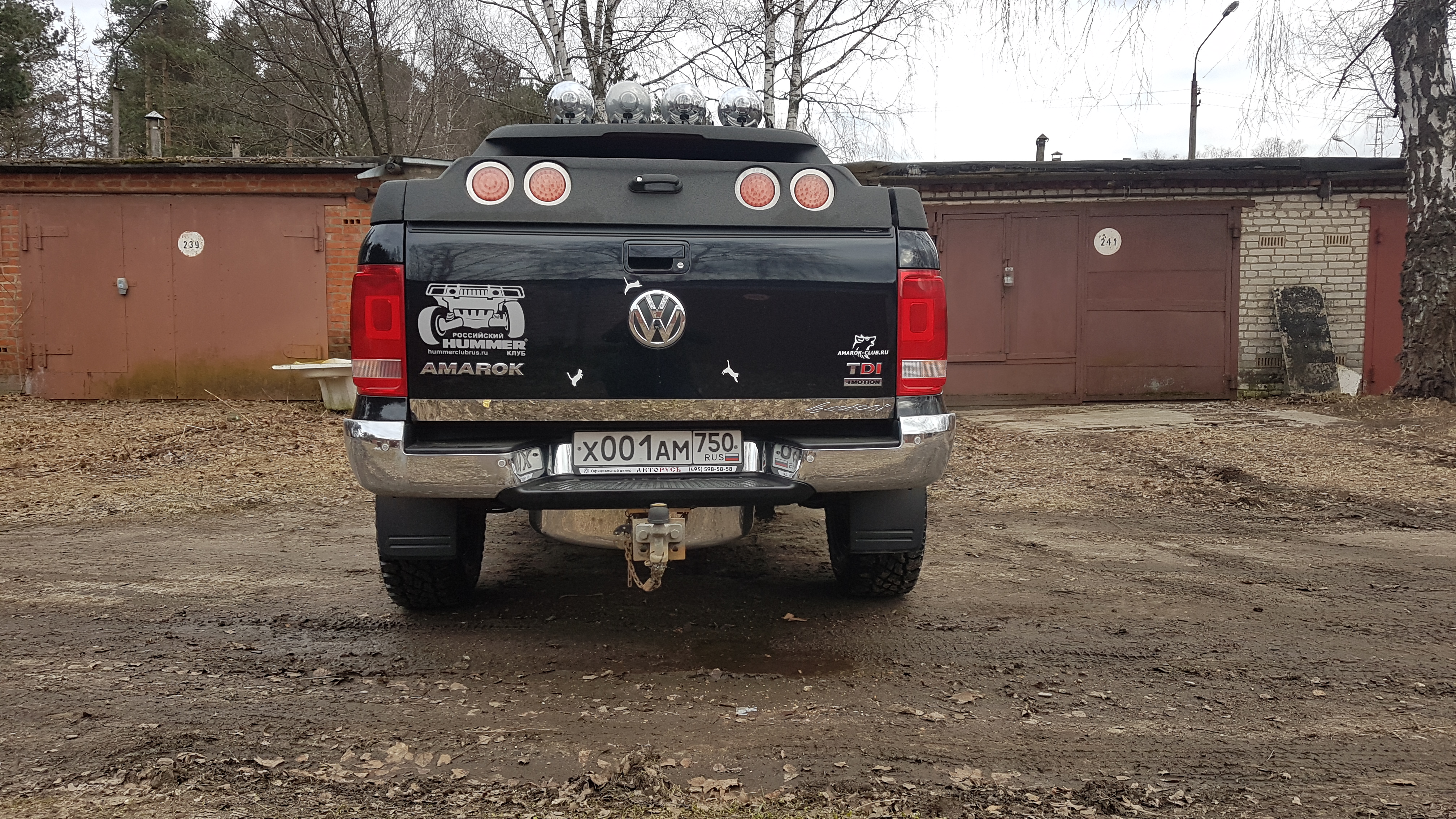

Правильную дорогу выбрал! Про зад не забудь и чтоб хрома побольше чем у меня!)))

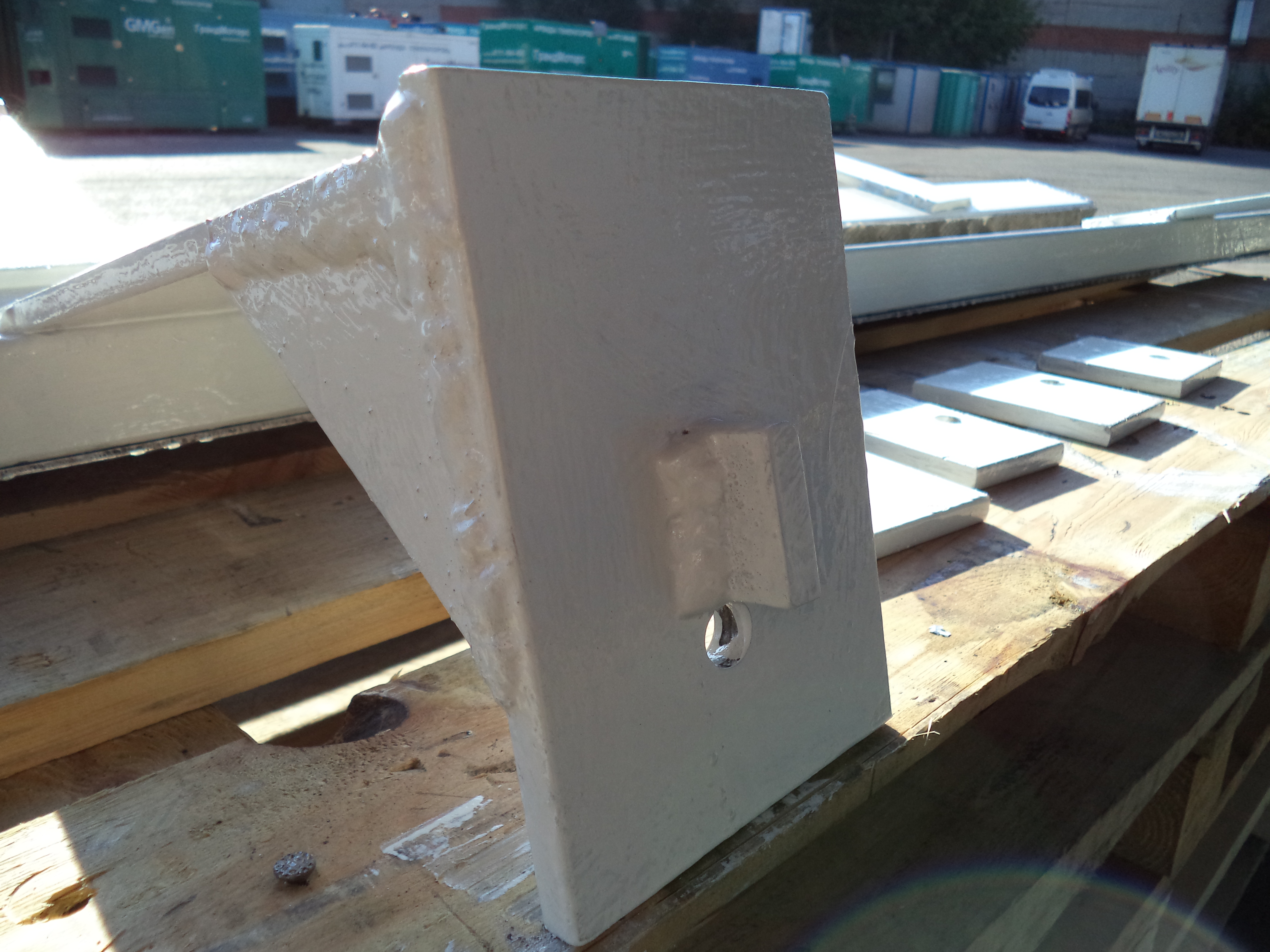

во , наколхозил поставил , залез вылез и понял , что без них удобнее . Посмотрим , что жена скажет
Материал - труба 100х40х3 обклепал алюминием 3мм , для кронштейнов полоса 100х10 , косынка 5мм ( спинка от швеллера 14 ) . Весят наверн кил под 30 каждый и не трендите , что было из того и делал мою тушку держит легко ( 100кил ) , лишь слегка пружинит . Держится за раму двумя болтами М12 , там в раме большое отверстие . Сделал их неразборными , одним куском . Основное достоинство - не уменьшает просвет , сядешь скорее на раму , нежели на подножку , ну и защита от боковых притирателей . Такую трубу особо не погнёшь

Старый 04.09.2017, 23:26   #187
По умолчанию Re: Тюнинг, стюлинг , гламуринг и колхозинг :)
АмарочийПотрох,
Аххххааха))) классно!!!
+100 в опу тот гламур!!!))))))
А на фотке ,вид сбоку,это уже отпечатки тех,кто успел припечататься?)))))))
На машине хорошо смотрится,первые фотографии были пугающими)
Класс!
Старый 05.09.2017, 08:37   #188
нее , гнул молотком , с расстояния в метр ничего не видно уже
ежели не смогу привыкнуть , продам нафик . Подходят ведь они на любой амарок

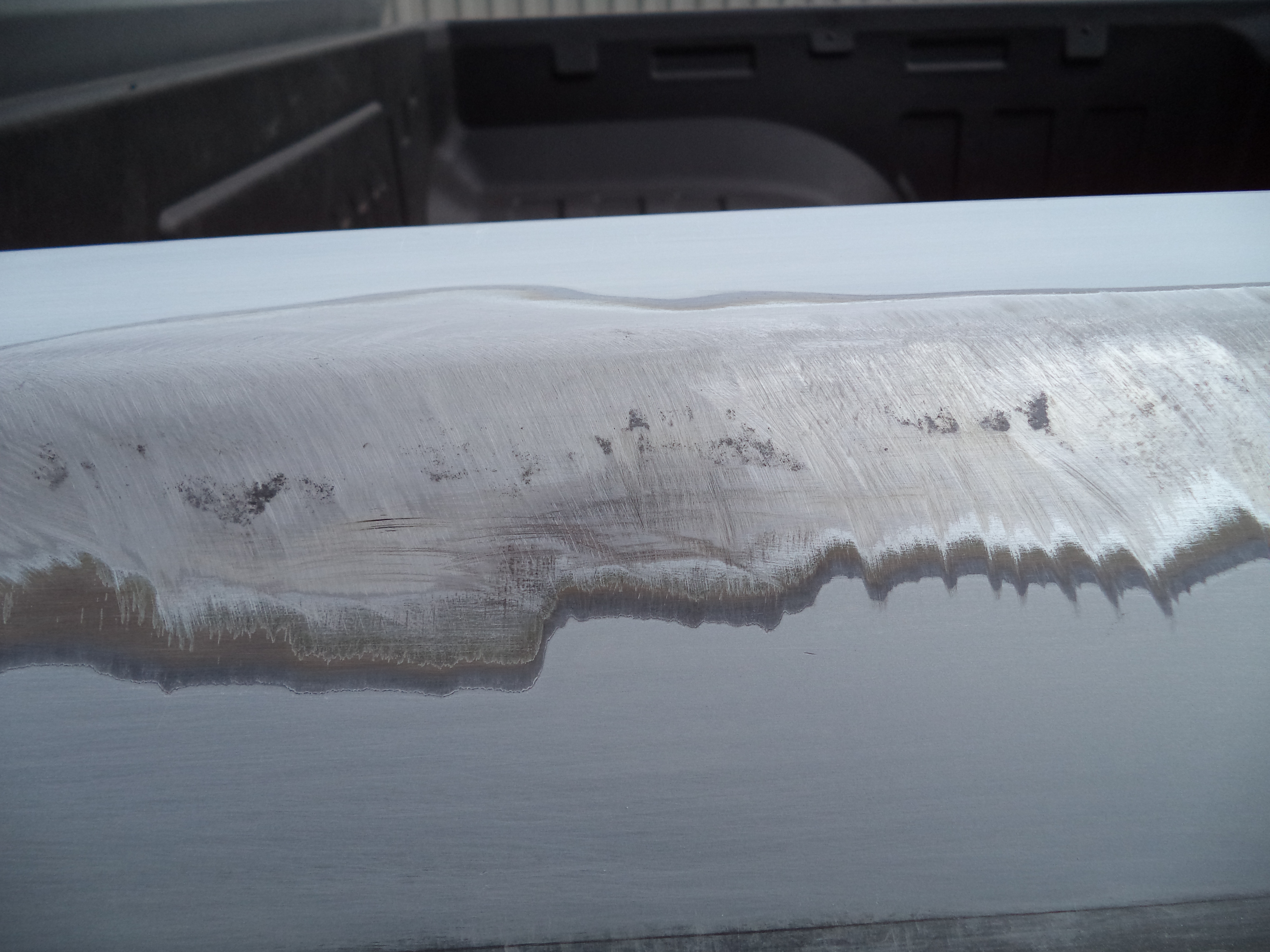

Вот дошла очередь до бортов , сегодня закончил . Давайте критикуйтеНажмите на изображение для увеличения

борта судя по всему прогнили насквозь , вобщем пятно ржавчины в какой-то момент перестало уменьшаться , до дырки решил не стачивать .

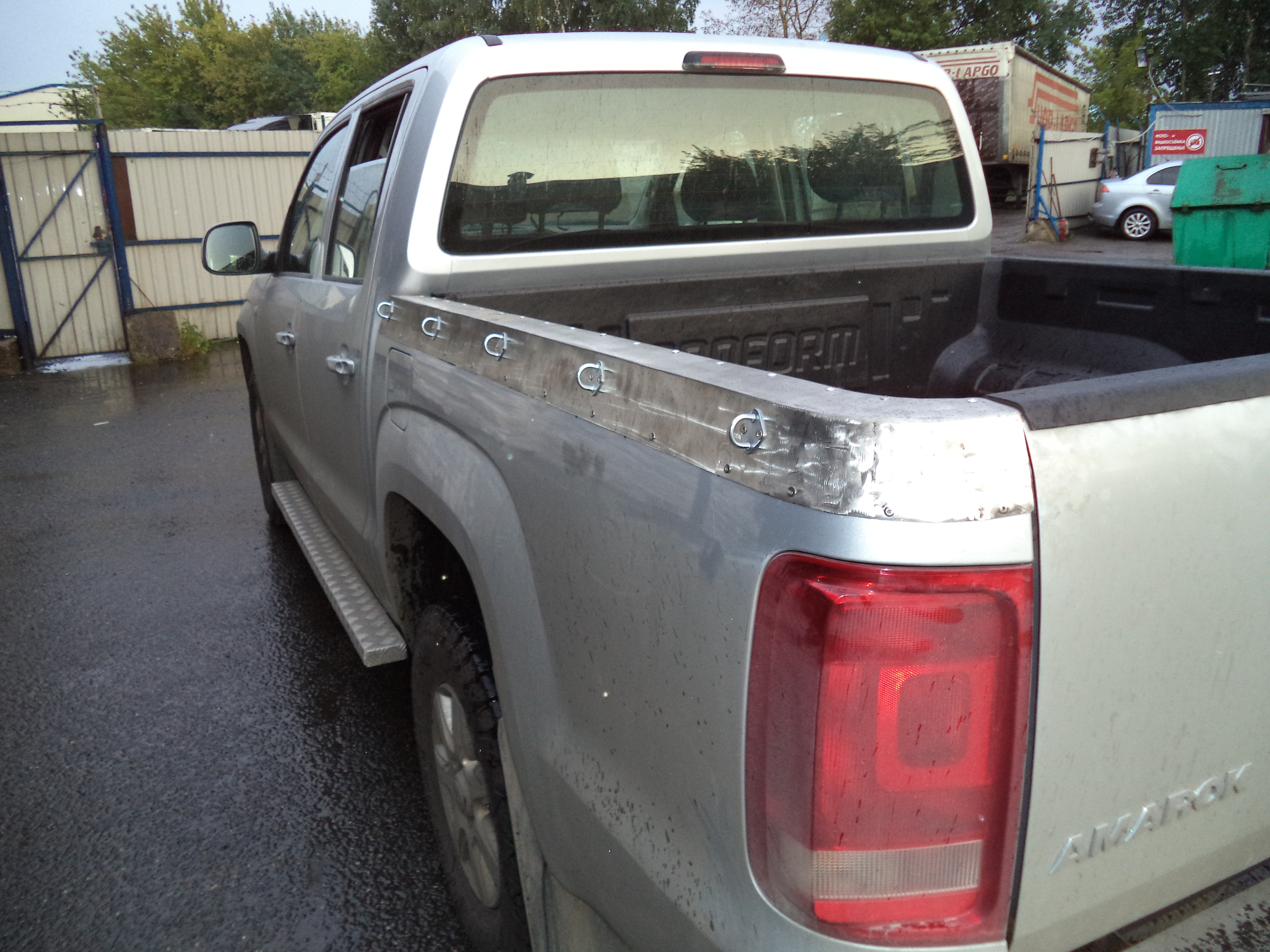

вобщем ничётак получилось , особенно учитывая то , что делал что-то подобное впервые . Второй борт ешо пару лет буду делать

сначала думал отполировать , но и после шлифовки получился прикольный узорчик . На фотках прям в глаза бросается , из-за вспышки что ли . Короче решил оставить так
