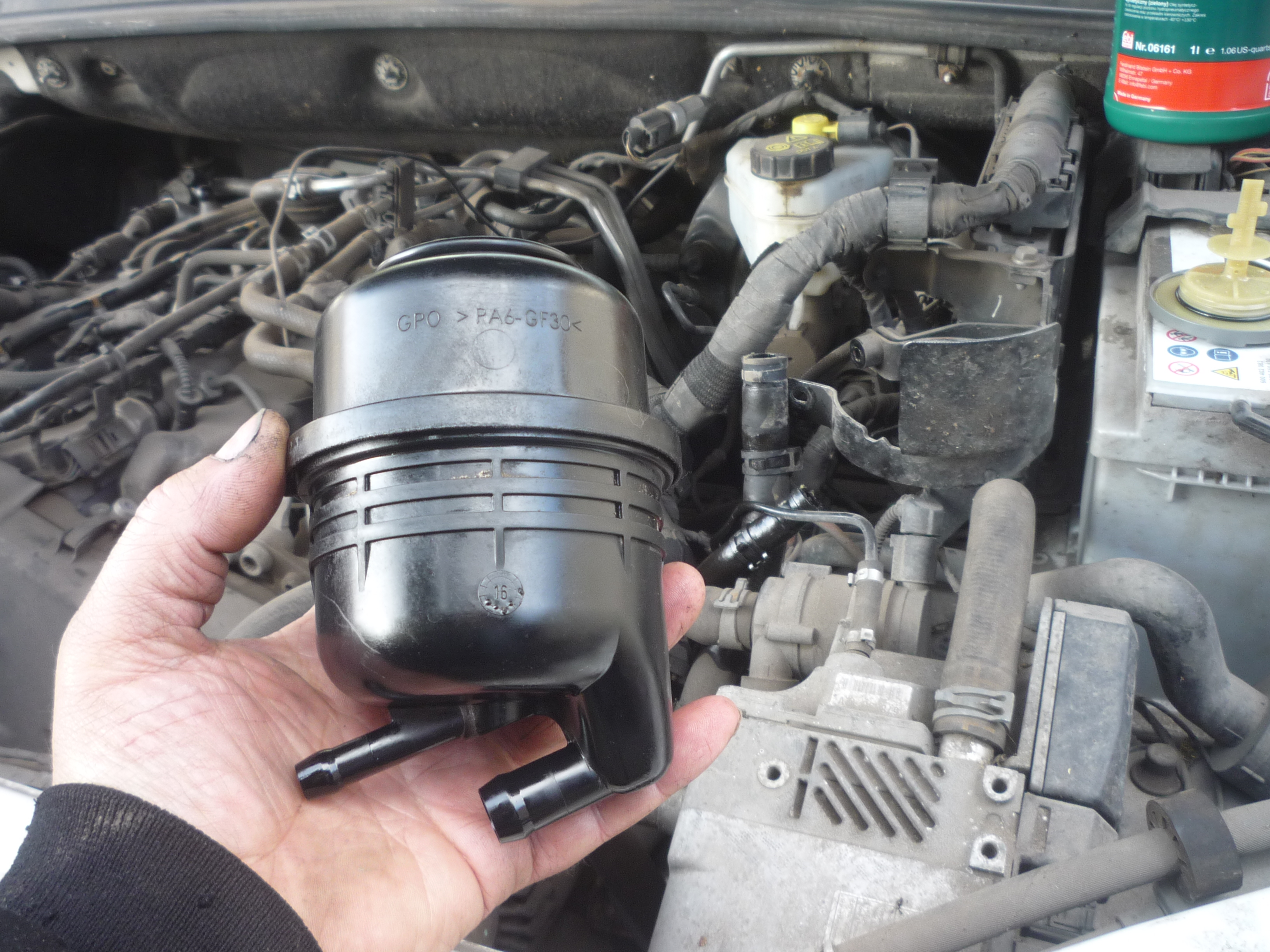

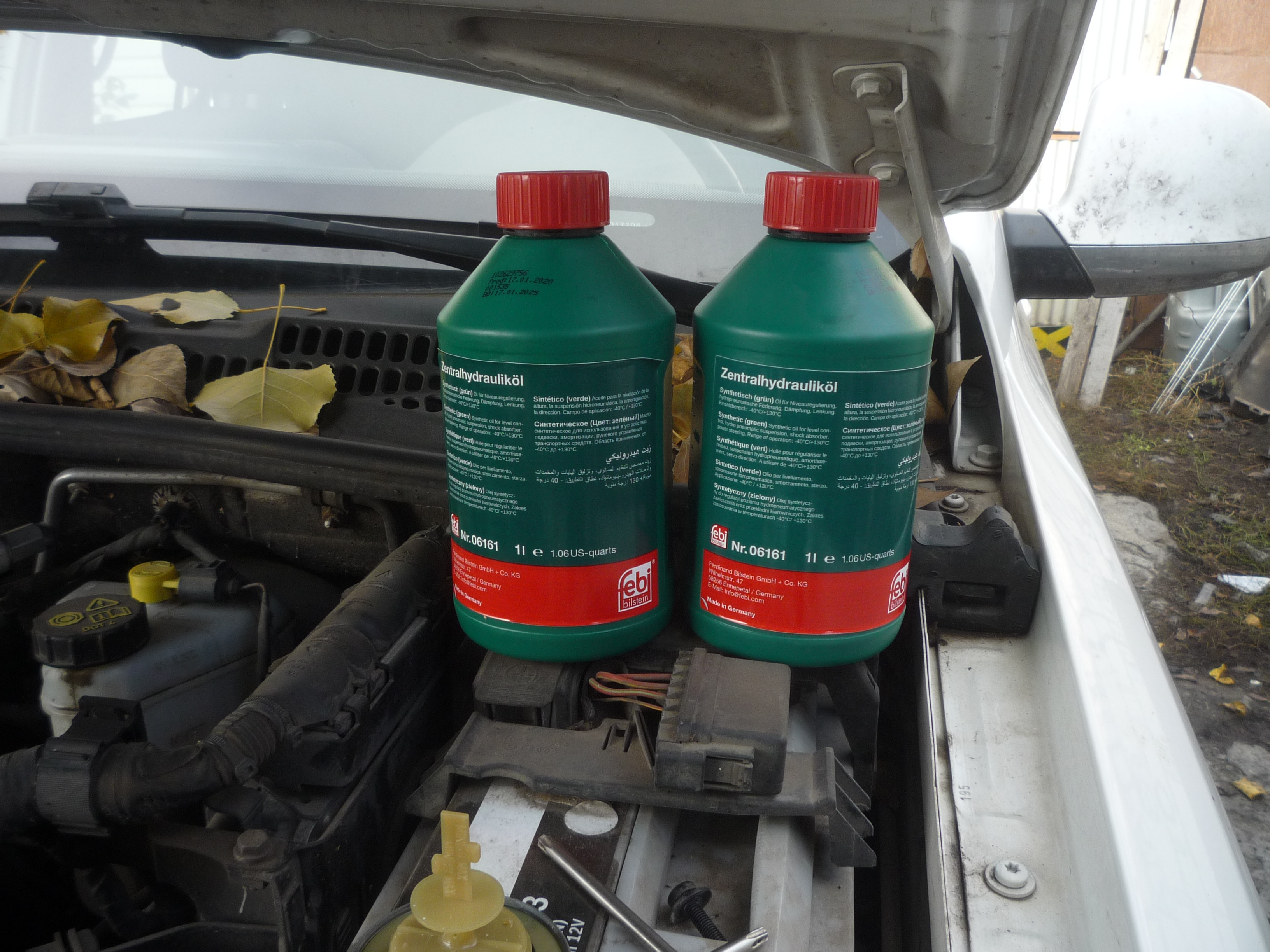

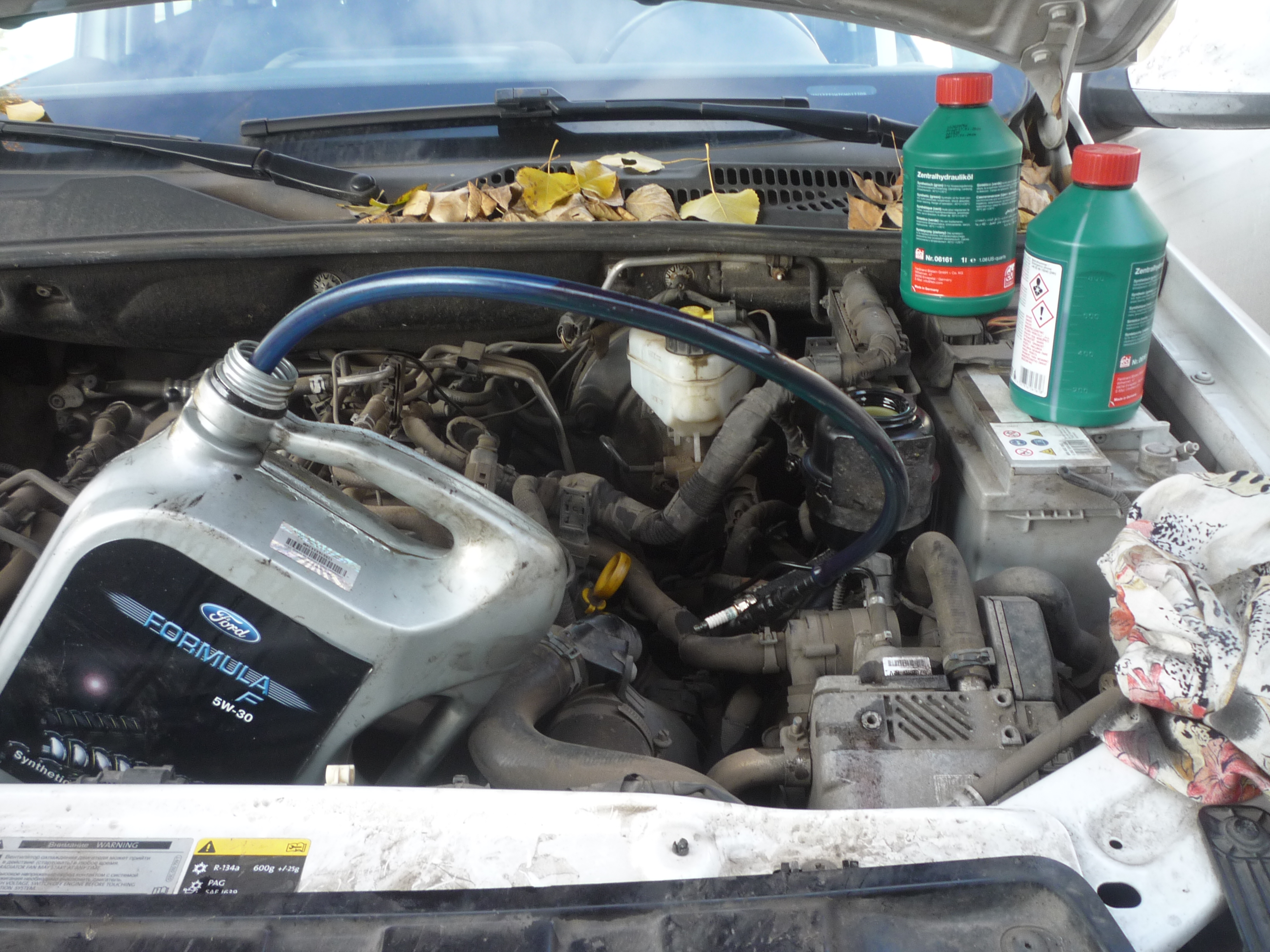

Подскажите, пожалуйста, как грамотно заменить масло в ГУРе. Как часто стоит это делать? Есть какие-то признаки, что уже пора менять?
Первым делом снимаем бачок гура и начинаем его внутри мыть химией . Первым делом поверхность моем уайт спиритом хватит 1 литра . После моем внутри очистителем карбюратора .Помыли и продули сжатым воздухом .Далее заливаем 250 грамм ацетона и трясём бачок что бы собрать всю влагу внутри и так два раза .Ацетона берём 500 гр . После берём тепловой фен и греем бачок что бы из нутри всё испарилось и высохло . устанавливаем бачок на место и одеваем толстый шланг подающий а другой сосок глушим . Теперь берем шланг обратки и ставим переходник со шлангом и емкость для слива старой жижи . Заливаем бачок гура под завязку и идём заводим машину на 2-3 секунды и при этом дергаем рулём в разные стороны что бы насос лучше прокачал и сменил жидкость на новую . Последующие разы руль можно не трогать . процедура проходит 4 раза на всё провсё уходит два литра жидкости гура . после всё собираем как было в начале . остатки пролитой жижи удаляем очистителем карбюратора .Теперь всё сухо и чисто .
