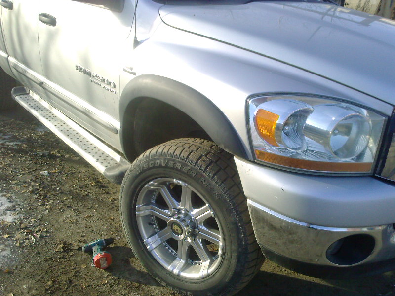

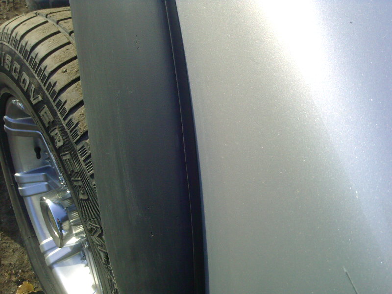

штатный крепится по внутренней части арки винтами, по внешней клеется кромка на скотч из-за ее мягкости. у стеклопластика нет мягкости как у штатного, крепиться будет в штатные места на арке крыла внутри, на внешней части резинка. пример для РАМа

HUMMER H2. RAM 2500.

Николай Быков (микола), вот как они крепятся: http://amarok-club.ru/forum/showpost...8&postcount=95 А если просто снизу болтами прикрутить, а с верху их не клеить то вся срань будет скапливаться под расширителем, а это не совсем гуд.
поверьте, даже в тех оригинальных, что приехали на модельку, расширителях хватает срани.
