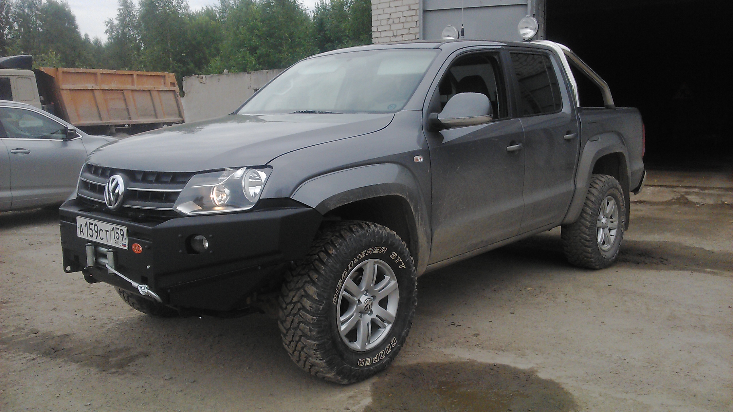

Заменил 265/70-17 АТ Ротива, на 285/70-17 купер стт на штатных дисках АЛБО или АЛДО. Доработка: бодик 4см., проставки ступицы 2см., кастер. Немного шоркает правое колесо об раму, до болта менее 1см. Со штатным бампером войдут (пробывал). УДАЧИ!!!

265/70-17 у меня до этого стояли, это равно вашему желаемому размеру (31,7 мой 31,6 старый). Такая размерность встает без проблем, почти на все диски. А вот 285/70-17 (это 32,7) почти 33 колеса. Вот здесь уже впритык и надо хорошо все продумать.
Мой Вам совет не мелочится раз собрались тратиться на колеса. 265/75-16 хватит вам на 1-2 месяца и задумаетесь о большем, а деньги потрачены.
Берите 285/75-16 с нужным вылетом диска (деньги те же будут), + боди-лифт 4см. под эти колеса (около 12т.р. с работой). Совсем другая машина получится. Я 33 поставил и о 35 думаю, но для них уже гемороя много. А на 33 отлично едет на трассе и с дороги свернуть не страшно и .....
Ну если на 33 не решитесь то хоть МТ берите.
