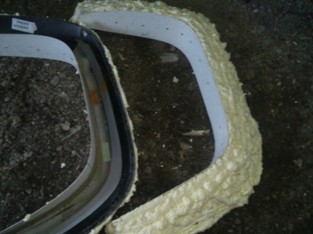

Подготовительные работы начаты.
Собраны воедино передние части.
Из листового пластика сделана отбортовка, размер будущих деталей.
При помощи строительной пены набран необходимый объем.
ID:	21381   Нажмите на изображение для увеличения

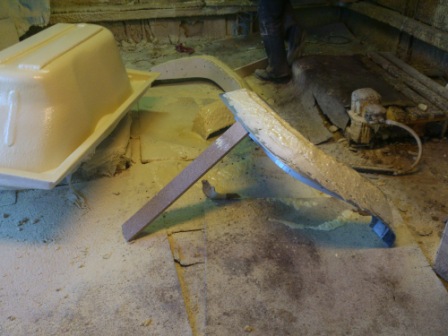

На пене вырезана предварительная форма расширителей.
Сделан припуск на более жесткую полиуретановую пену.
ID:	21383   Нажмите на изображение для увеличения

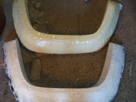

Заготовки покрыты твердой полиуретановой пеной для создания жесткой подосновы для чистовой модельной работы.
ID:	21385   Нажмите на изображение для увеличения
ID:	21386   Нажмите на изображение для увеличения
ID:	21387   Нажмите на изображение для увеличения

Николай Быков (микола), а на сколько они будут шире штатных в итоге? И как будут крепиться?
С уважением, Сергей.
Старый 09.04.2014, 02:05   #146
Аватар для Николай Быков (микола)
Регистрация: 06.02.2014
Сообщений: 23
Поблагодарили 23 раз(а) в 14 сообщениях
По умолчанию Re: Расширители арок, на штатные расширители! Стеклопластик.
шире штатных на 7 см
крепиться как штатные, в те же места

Я правильно понимаю, что передние будут сделаны с двух частей?
Старый 09.04.2014, 02:19   #149
Сообщений: 23
перед цельный. меньше будет проблем при установки, в том числе силовых бамперов.
его можно будет обрезать в случае необходимости

А как быть остальным тем кто не собирается ставить силовик, но при необходимости нужно будет снять бампер. Вот например я у меня под бампером лебедка, сигналы, саленоиды и.т.д.
